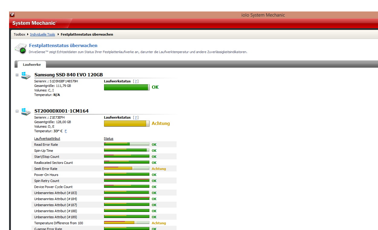

Hallo Leute,
meine noch junge 2000GB Seagate Desktop SSHD ST2000DX001 spuckt bei System Mechanic folgende Warnung aus - s. Anhang.
Jemand eine Idee, was das sein könnte? Muss ich mir Sorgen machen?
Danke.
Grüße
Flo

Check die Platte mit Seatools
The seek error rate means that the drive is over- or under-shooting the correct track when it moves the heads, and it has to do another (small) re-seek to acquire the track before it can read or write the data. By itself, it's going to be a performance concern, but probably not that big a concern as far as data integrity goes.
google 5 sekunden…
wenn es dich stört, kannst ja dem händler schreiben und sie umtauschen..

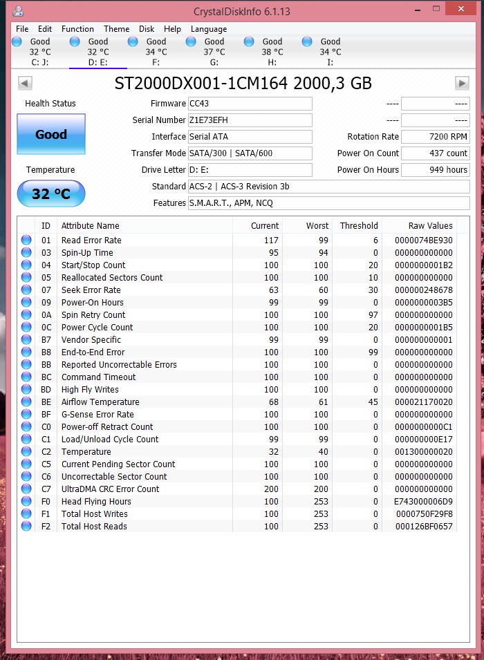

Mr.Smith. Heißt das, dass das Standard bei der Art von Platte ist, oder handelt es sich um einen Defekt, der eben nur nicht auf die Datenintegrität geht?
Ganz normal bei Seagate-Platten.
Seatools wird dir übrigens sagen, dass die Platte okay ist.
Poste einen Screenshot von CrystalDiskInfo Portable Edition (keine Installation, keine Werbung),
Ziehe vorher das Fenster mit der Maus auf bis alle Zeilen u. Spalten vollständig zu sehen sind und
stelle die Ansicht NICHT auf dezimal um, wir wollen den Rohwert der Suchfehler sehen.

danke dir! und entschuldigt die kurze auszeit.
hier wie besprochen den screen.

@n00blesupp
Die Platte hat nichts. System Mechanic ist offenbar nicht in der Lage bestimmte Smart-Attribute bei Seagate Festplatten richtig zu interpretieren.
danke dir!
So sieht es aus, bei Seagate sind in den Rohwerten der Seek und Read Error Rates die ersten 4 Stellen die Zähler der wirklichen Fehler und die übrigen 8 Stellen die Zähler der Such- bzw. Lesevorgänge. Der Aktuelle Wert wird aus dem Verhältnis der beiden nach folgender Formel gebildet:
Solange es also keinen oder maximal einen Fehler gab, fällt der Aktuelle Wert erst auf 60 und steigt dann wieder an, wenn es mehr Vorgänge gegeben hat.
also alles gut.
