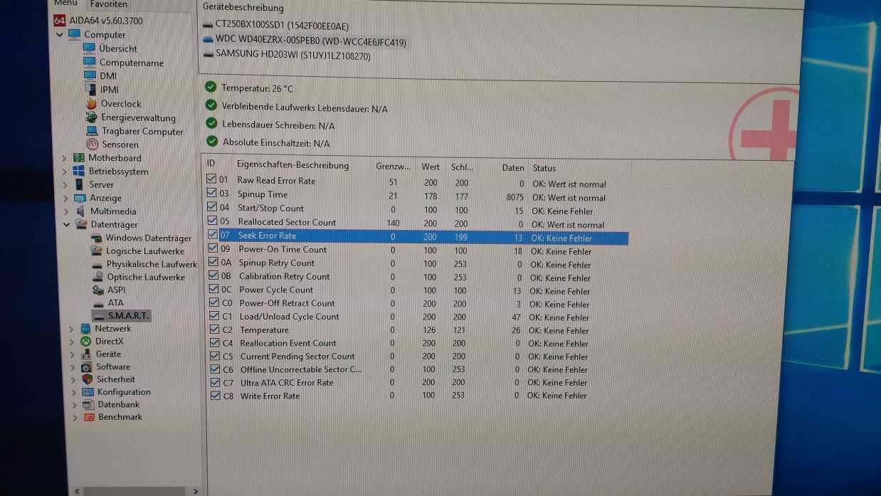

Hallo Forum,
ich habe mir eine neue WD Green WD40EZRX gekauft und die Festplatte bisher lediglich einmal formatiert (komplett nicht schnell) und nun ist in den Smart Werten schon der Wert 13 bei Seek Error Rate eingetragen siehe Screenshot. Die Platte ist intern an ein neues ASRock H170M Pro4 Intel H170 So.1151 angeschlossen. Ist das normal oder sollte ich die Platte lieber zurück schicken (bin noch in zwei Wochen Frist)?

Könntest du, bitte, die Platte mit dem Diagnosetool von WD Data Lifeguard Diagnostic testen. Hier könntest du es herunterladen: http://support.wdc.com/downloads.aspx?&lang=de und einen erweiterten Test durchführen. Die Ergebnisse könntest du dann hier posten. Seek Error Rate deutet auf Fehler beim Positionieren des Lese/Schreibkopfes. Vielleicht wäre es besser die HDD austauschen zu lassen.

Sicherlich können Seek errors auch durch Wärmeausdehnung auftreten und gemessen an der Gesamtlaufzeit hin und wieder mal passieren (Auch wenn das nur sehr selten der Fall ist). Aber nach so kurzer Zeit schon so viele. Da würde ich definitiv von einem größeren Problem ausgehen.

Die Suchfehler können schon durch die Vibrationen der anderen HDD im Gehäuse entstehen, da ist ja auch noch eine HD203WI oben auf dem Screenshot zu erkennen und die Green ist eben eine Desktopplatte, die Red wäre die für den Einsatz mit mehreren HDDs in einem Gehäuse, weil die Sensoren hat um mit Vibrationen besser umgehen zu können. Wie ist die HDD befestigt? Zu weiche Gummihalterungen sind z.B. auch nicht gut für die Platten, weil sie da zu viel Eigenbewegungen machen können.
Die Platte ist zusammen mit der HD203WI in einem Käfig in einem Fractal Design R5. Da sind kleine Gummipuffer in die dann Schrauben rein kommen bei.

Das hört sich recht vernünftig gemacht an. Kann mir nicht vorstellen, dass es bei nur zwei Festplatten in einem modernen Gehäuse mit scheinbar guter Entkopplung zu gegenseitigen Vibrationseinflüssen kommen kann, die stark genug sind, um sowas auszulösen.
Ich würde wetten, dass mit einer neuen Platte alles paletti sein wird.

Das kann man jetzt natürlich nicht so einfach herausfinden wo die Ursache liegt. Zwischen den Platten liegen auch zwei leere 3,5'' Schächte. Ich will die Platte jetzt auch nicht zig Betriebsstunden laufen lassen zum Testen um dann Probleme beim Reklamieren zu bekommen.. Wahrscheinlich werde ich einfach mal einen Tausch machen und dann schauen wie sich die neue Platte verhält und dann kann ich ggf. die Platte ja immer noch isoliert ohne Gummipuffer einbauen.
Wenn der Seek Error Rate Wert tatsächlich von Vibrationen kommen würde, wäre das denn auf Dauer Schädlich? Eigentlich müssten das ja dann auch noch wesentlich mehr Leute beobachten. Die WD Green wird ja auch für Desktopsysteme empfohlen und da ist es ja nun nicht aussergewöhnlich mehrer Laufwerke einzubauen bzw. auch diese Gummipuffer sind gängig oder sogar Gummibänder.

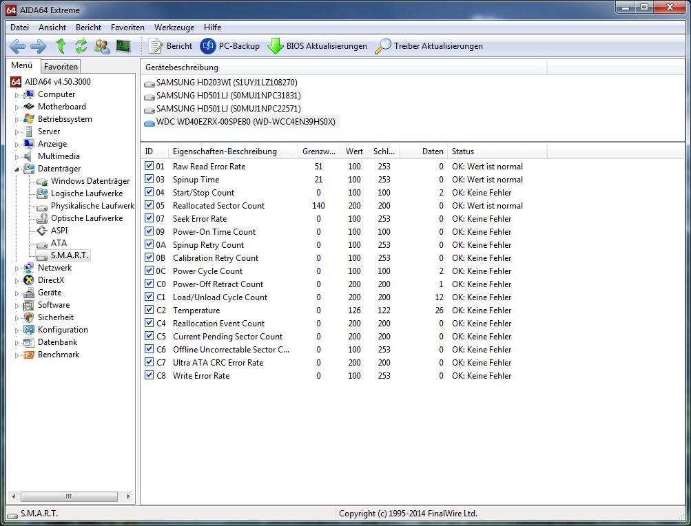

Ich habe mir vor etwa einem Jahr die gleiche Platte schon einmal gekauft. Allerdings wird diese nur extern als Backup eingesetzt und dort sehen die Smart Werte noch genauso wie auf dem Screenshot aus den ich damals direkt nach dem Kauf für Vergleichzwecke gemacht habe:
Kann mir aber nicht vorstellen daß bei einer neuen Platte die Seek Error Rate schon so auffällig sein sollte.
