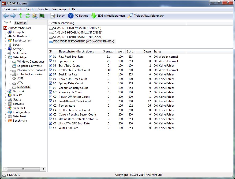

Du hättest Du andere HDD mal abklemmen können, dann hätte man ja gesehen ob es besser wird oder weiter so viele Suchfehler auftreten. Das sind ja vereinfacht gesagt letztlich Positionierungsfehler der Köpfe, die denken sie wären auf einer Spur und dann warten bis der passende Sektor vorbeikommt und dabei feststellen das sie auf der falschen Spur sind und nachpositioniert werden müssen. Vibrationen oder zu weiche Lagerung der Platte die ihr zu viel Spiel erlaubt, sind dafür i.d.R. die Ursachen, es kann aber eben auch ein interner Fehler der HDD sein, klar. Nachdem sie wieder eingepackt ist, wird man das nun nicht mehr herausfinden können.ronker schrieb:Das kann man jetzt natürlich nicht so einfach herausfinden wo die Ursache liegt.
Was Vibrationen mit HDDs so anstellen können, zeigt das Video "Shouting in the Datacenter" recht schön und eben auch, wie wenig im Grunde dazu gehört umn für HDDs spürbare Vibrationen zu erzeugen.
Keine Ahnung wie schädlich die für die Lebenserwartung letztlich sind, da das ja letztlich auch von der Art und Stärke der Vibrationen abhängt.ronker schrieb:Wenn der Seek Error Rate Wert tatsächlich von Vibrationen kommen würde, wäre das denn auf Dauer Schädlich?
HDD Hersteller verstehen unter einem Desktop PC den Rechner auf dem Schreibtisch im Büro, wo typischerweise nur eine HDD drin steckt und der täglich während 8 Stunden Arbeitszeit und einer Stunde Mittagspause läuft, von Montags bis Freitags und wenn man dann die Stunden zusammenrechnet, kommt man auf die typischen 2400 Betriebsstunden pro Jahr für die Desktop HDD i.d.R. spezifiziert sind. Die Kisten der Nerds berücksichtigen die HDD Hersteller da nicht wirklich in ihren Betrachtungen und wenn es beim Schreiben zu so einem Verlassen der Spur aufgrund von Vibrationen kommt, kann es gerade bei Desktopplatten ja auch mal leicht einen schwebenden Sektor geben, weil eben noch ein Teil der Daten auf der Nachbarspur überschrieben wurden, bevor die Platte (mangels geeigneter Sensoren) dies bemerkt. Schwebende Sektoren sind ja nun gerade auch bei den Greens nicht wirklich selten und erst recht nicht solche, die beim Überschreiben dann wieder verschwinden. Da lag dann kein Schaden an der Oberfläche vor, damit kommt neben dem eben genannten Gründen nur noch ein unerwarteter Spannungsabfall während eines Schreibvorgangs als Ursache in Betracht, denn der kann auch dazu führen, dass die Daten des Sektors danach nicht zu ECC dahinter passen, was eben bei schwebenden Sektoren der Fall ist.ronker schrieb:Eigentlich müssten das ja dann auch noch wesentlich mehr Leute beobachten. Die WD Green wird ja auch für Desktopsysteme empfohlen und da ist es ja nun nicht aussergewöhnlich mehrer Laufwerke einzubauen
Ist der Screenshot von jetzt oder von damals? Bei gerade 2 Power-Cycles wohl von damals und damit von einer nagelneuen HDD und recht wertlos, zumal die eine Platte im USB Gehäuse ja wohl nicht den gleichen Schwingungen wie die andere im HDD Käfig ausgesetzt ist.ronker schrieb:Allerdings wird diese nur extern als Backup eingesetzt und dort sehen die Smart Werte noch genauso wie auf dem Screenshot aus den ich damals direkt nach dem Kauf für Vergleichzwecke gemacht habe:

Ja der Screenshot von der ersten WD Green vom letzten Jahr ist direkt nach der ersten Formatierung entstanden damit ich einen Vergleich hatte für spätere Smart Werte. Da haben sich nach meiner Erinnerung aber zwischenzeitlich wenn ich nach einem Backup mal nachgesehen habe, keine Werte verschlechtert.
Die 13 Seek Error sind ja während einer kompletten Formatierung über 5-6h entstanden da hätte ich die Platte nochmal eine ganze Weile laufen lassen müssen evtl. kommt es ja auch von Vibrationen die die Lüfter des R5 erzeugen...

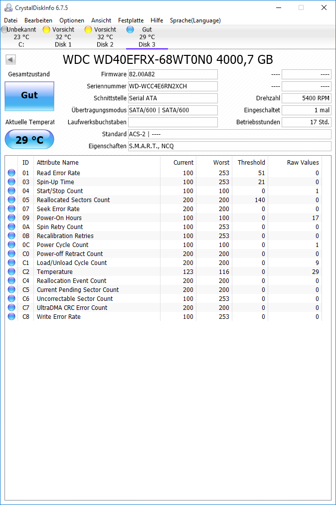

Die WD Red WD40EFRX zeigt nach einer vollständigen Formatierung und Füllen mit 500GB Daten bisher immer noch eine Seek Error Rate von 0 an unter gleichen äußeren Bedingungen. Durch den Schwenk auf die Red (Dank Holt) kann man jetzt natürlich nicht sagen, ob die Green einfach defekt oder für das Setup mit mehreren HDDs im Desktop PC ungeeignet war...
Ich habe die Platten jetzt schon ausgebaut und durch die WD Red ersetzt aber der Seek Error Rate Wert war bei beiden bei 0... Ich kann evtl. die Tage nochmal einen Screenshot posten wenn ich die Platten nochmal anschließe zum Formatieren. Das "Vorsicht" war wegen Werten bei "Reallocated Sector Count" und "Current Pending Sector Count".
