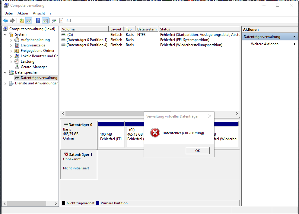

Guten Morgen Community,
habe gestern eine frische 8TB Enterprise Platte von Toshiba erhalten und bekomme Sie weder über externe Adapter noch auf zwei PCs intern zum laufen. Wenn direkt über SATA angebunden, wird Sie im Bios mit 0GB erkannt aber im Windows keine Chance, auch nicht nach mehrfachem einlesen oder per Gandalf Boot.
Wenn ich Sie mit externen Adaptern anstecke, wird Sie in der Datenträgerverwaltung zwar erkannt, wirft aber beim Versuch Sie zu initialisieren CRC Fehler. Siehe Screenshot.
Habt ihr noch eine Idee oder ist die Platte womöglich defekt?

nimm ein anders kabel.
wenn das nix bringt, wird´s wohl hin sein, fürchte ich.
Kabel und Netzteil bereits getauscht, siehe erster Beitrag.
Du könntest noch einmal versuchen von einem Linux Boot Stick (ubuntu oder so) zu starten und die Platte dort mit nem Programm wie gparted formatieren
Reaktionen: Mnemikk
Defekt. Zurück damit und umtauschen lassen.
na dann tu das naheliegende: reklamiere
einfach mit einem der vielen tausend tools (mit nennt sich jetzt App) die smartwerte auslesen. Dann evtl zurückschicken.

sind gerade dabei eine UBCD zu basteln, mit Gandalf Boot vom Stick wird sie auch nicht erkannt - werde auf BIOS ebene noch nen Low level Format probieren ansonsten geht Sie retour.

SMART Werte sind nicht auslesbar wenn Sie in keinem OS erkannt wird - SMART Status im UEFI ist unbekannt.

die platte wird doch im OS erkannt als unbekannt. Also höchstwarscheinlich defekt. Da brauch man nicht mehr viel rumbasteln
naja, man versucht alles um lange Wartezeit umtausch Rücksendung usw. zu unterbinden. Sie wird nur über externe Adapter unbekannt erkannt. Intern garnicht - interessant ist es schon - ich melde mich nach dem low level format - vielleicht kann man Sie retten.

Ab hier kann man sich jede weitere Mühe sparen..... wenn die Platte als 0 GB gemeldet wird, wird es schon Probleme mit dem Controller auf der HDD Platine geben. Da ist der Inhalt der Platter schon egal.
