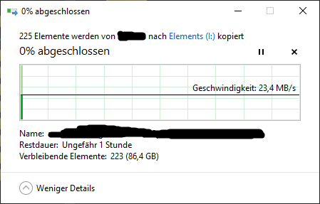

Hmm vlt sind da andere Platten verbaut? @Tuetensuppe
Bei mir sieht das die ganze Zeit so aus:
Ist auf jeden Fall deutlich zu langsam.
Solche langsamen Geschwindigkeiten liegen manchmal an, wenn es sehr viele kleine Dateien sind.
Aber wie gesagt, eigentlich deutlich über 100MB und auch sogar 180-200MB sind drin, wie @Tenferenzu schon schreibt.

Das es bei vielen kleinen Daten dazu kommt kenn ich auch, aber da waren hauptsächlich Daten um die 4GB.
Nee habs natürlich am USB 3.0 Port angeschlossen :)
Hab die Seagate am gleichen Anschluss mit dem gleichen Kabel angeschlossen und die war viel schneller.
Aber naja ich schicke sie jetzt eh zurück, also alles halb so wild.
