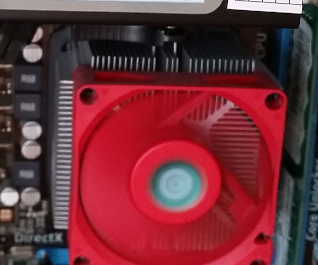

Neuen CPU Kühler gekauft/ CPU wird Heißer
diabelo21
Aug. 2017
168
Hast du auch die Wärmeleitpaste erneuert?
Die Wärmeleitpaste ist da doch schon drauf?!
So würde mir hier gesagt das ich da keine mehr drauf machen muss...
Ich bezweifle das dein neuer 8 Euro Kühlerchen besser ist als das Teil was du auf dem Bild im Anhang hast.
Was für eine CPU soll der denn überhaupt kühlen?
@CSO
Hey 8,23 € bitte ! :lol:
Sehe gerade, dass der Kühler bereits Paste an dem Kühlkörper hat, hast du die CPU sauber gemacht? Die Frage ist, warum du eigentlich den Kühler gewechselt hast? Denn ca. 40°C beim Spielen is doch super.
"Die bereits voraufgetragene, hochleistungsfähige MX-2 Wärmeleitpaste gewährleistet zusätzlich eine schnelle und saubere Montage"
da hat er recht :-)
mit dem Kühler habt ihr ihm aber auch keinen Gefallen getan...
Er zockt hauptsächlich WoW mit einem FX-4100, da hätte es schon ein Towerkühler sein können.
Und da du dich über die Graka ärgerst, WoW ist sehr CPU lastig, da würde ich mir die Auslastung der CPU mal angucken.
Sowas passiert halt, wenn man mit Informationen geizt. Daher der Tipp: immer alle Informationen die man hat auch zu liefern, wenn man nach Hilfe fragt. Gilt für alle Lebenslagen. Nicht nur in Technik-Foren
Das heißt das der Kühler sich nicht eignet für diesen CPU ?
Mein Mainboard zeigt beim spielen über 70Grad?
& es wird dann allgemein dann louter..
Habe seid gestern diese sachen erneuert:
120x120x25mm be quiet! Pure Wings 2 1500 U/min 19 dB(A) schwarz 1 7,49 € 7,49 €
4GB Gigabyte GeForce GTX 1050 Ti OC 4G Aktiv PCIe 3.0 x16 1xDisplayPort / 1xDVI / 1xHDMI 2.0 (Retail) 1 159,95 € 159,95 €
400 Watt be quiet! Pure Power 10 Non-Modular 80+ Silver 1 49,75 € 49,75 €
Arctic Alpine 64 Pro Topblow Kühler 1
Bin langsam am verzweifeln.
