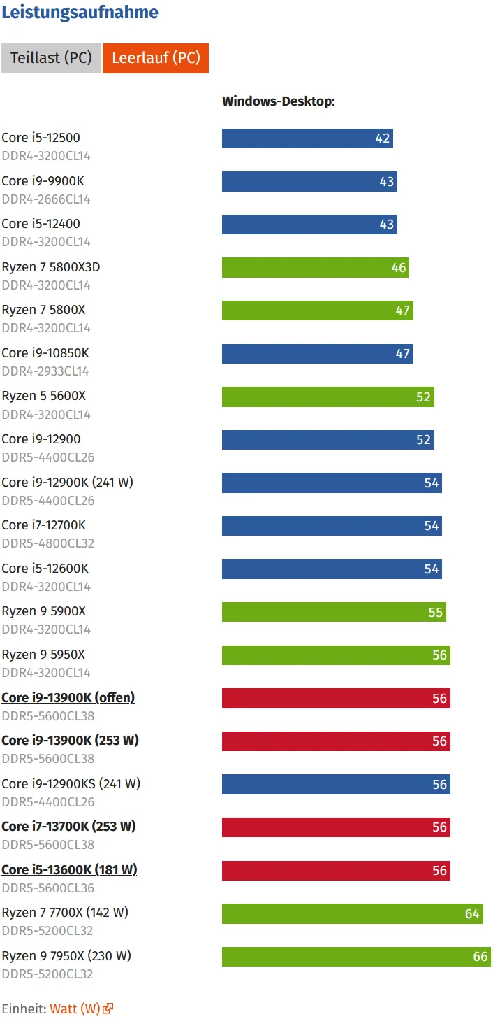

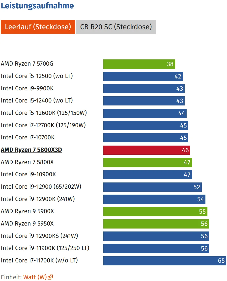

Simanova schrieb:
Desweiteren haben alle Zen 3,4,5 Prozessoren einen hohen Idle Verbrauch.
Hmm, siehe nicht CPU-Leerlaufverbrauch, aber Plattformleerlaufverbrauch @ Steckdose älterer Tests:

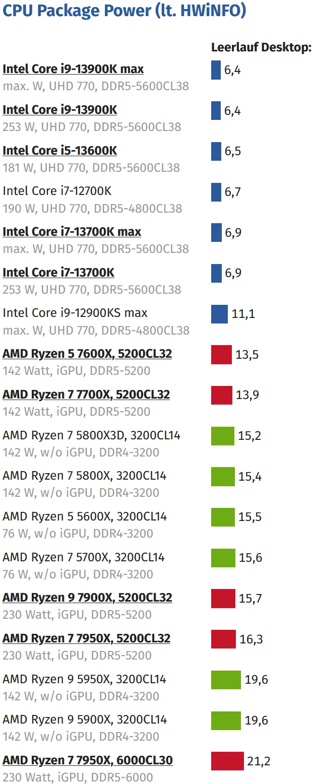

Hmja, hier CPU Package Power unter dieser Tabelle dann laut HWiNFO, da sind es dann tatsächlich statt 6,5W Intel so 15W bei AMD..:
https://www.computerbase.de/artikel...itt_leistungsaufnahme_leerlauf_und_singlecore
https://www.computerbase.de/artikel...36/#abschnitt_leistungsaufnahme_und_effizienz
