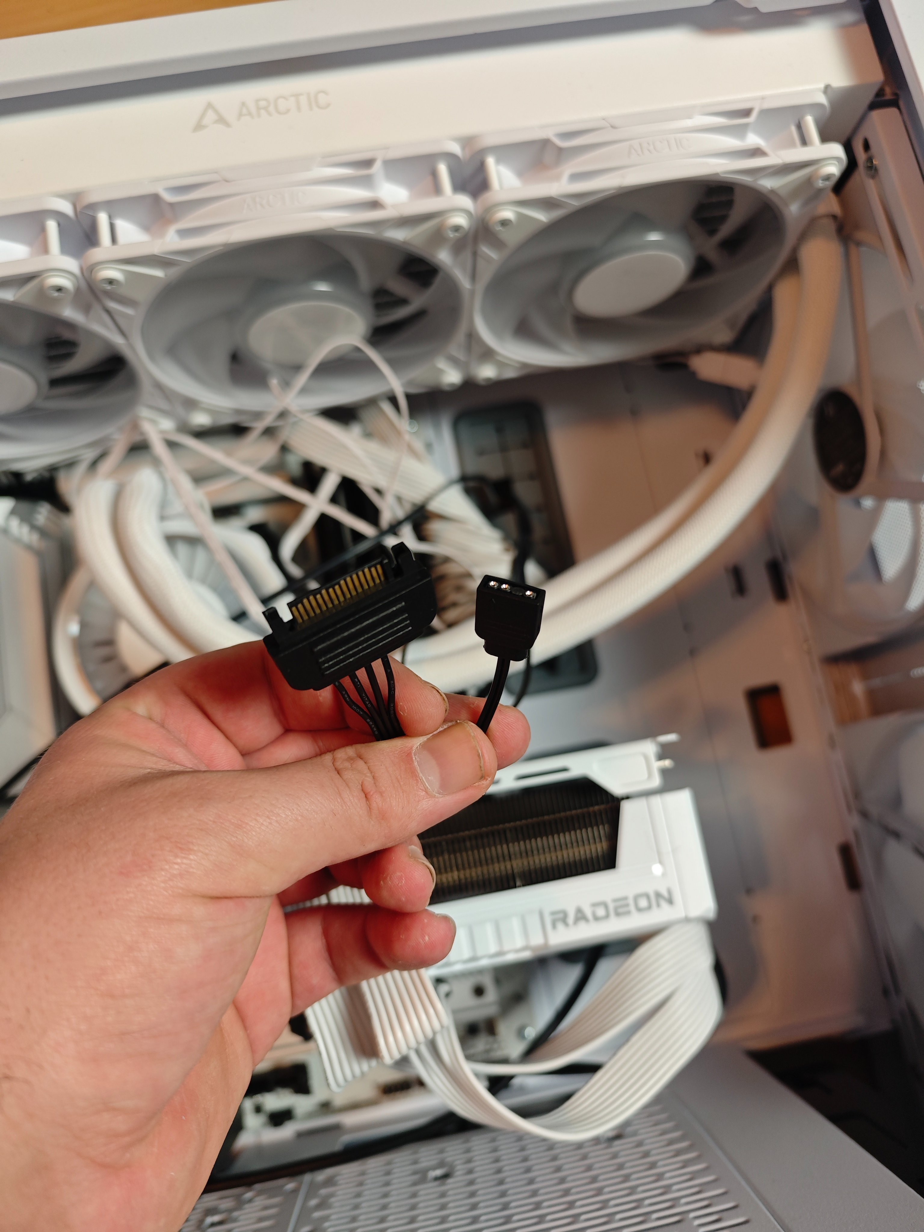

Hab grad alles zusammengebaut aber zwei Kabel hab ich keine Ahnung wo die hin müssen.... Eben hatte der Lüfter hinten nicht funktioniert. Den hab ich nun angeschlossen. Aber diese beiden Kabel sind übrig. Das große sieht nach SATA aus aber hab kein SATA Gerät verbaut. Und das andere keine Ahnung. Wisst ihr wohin damit?
Der Lüfter hinten dreht sich immernoch nicht. Also die Stecker sind hinten von der Platine vom Gehäuse. Da stecken einige Kabel dran denke das Fette muss angeschlossen werden damit die Platine mit Strom versorgt wird. Weiss nur noch nicht wo.

Der Sata Anschluss dürfte für die Lüftersteuerung zur Stromversorgung sein, der wird an einen Sata Stecker vom NT angeschlossen.
Der andere Anschluss ist ein 3-PIN RGB Anschluss der kommt aufs MB.
Das Steel Legends hat 3 davon, 2 oben rechts, der dritte unten relativ mittig.
Ah also Netzteil, alles klar. Gehäuse Hub ist das. Das andere ist wohl für LEDs.
Korrekt wie gesagt, das ist der RGB Header zur Steuerung der Beleuchtung über die MB Software.

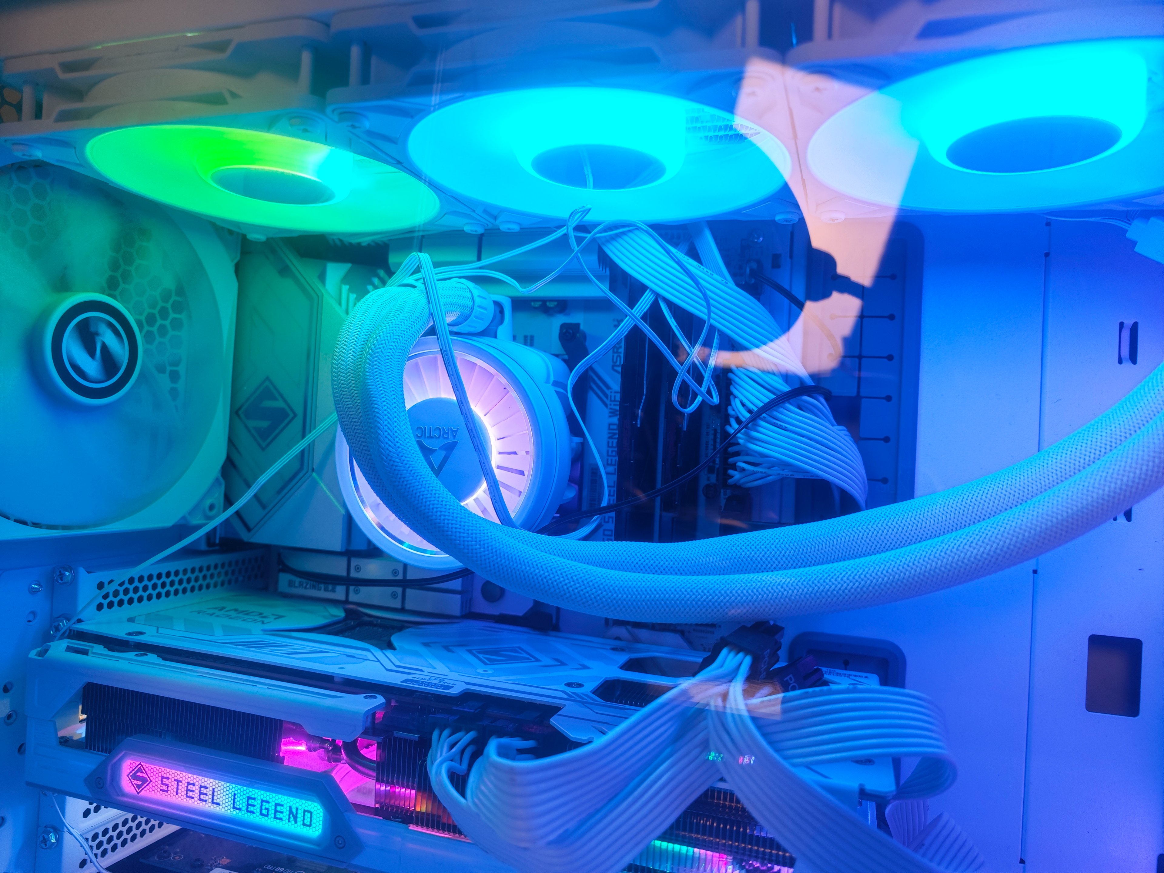

Ich schaue aktuell nach RBG Kabel für Grafikkarte und Mainboard. Mich nervt das man so viel Kabel von der Grafikkarte sieht da es zwei Anschlüsse hat und somit Kabel übrig bleibt. Außerdem diese ganzen kleinen Kabel die ich irgendwie verstecken muss. Habt ihr da Tipps? Mit zwei RBG Kabel von Lian Li sind die großen Kabel schonmal besser... Ist aber ziemlich kostspielig. Schaue aktuell nach günstigen Alternativen
//Edit: Hab von AsiaHorse die RBG Abdeckungen gekauft und versuche das damit umzusetzen. Ggf. Brauch ich noch ein Verlängerungskabel.
//Edit2: Direkt noch weisse Verlängerungskabel dazu bestellt dann sieht alles besser aus. Nur die kleinen Kabel wird schwer zu verstecken sein.
