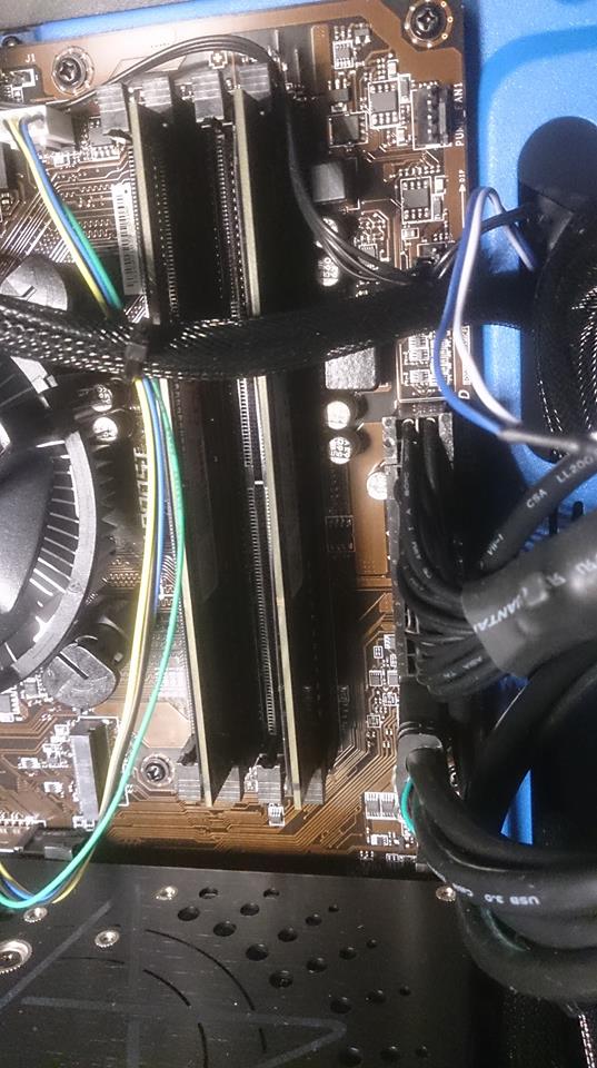

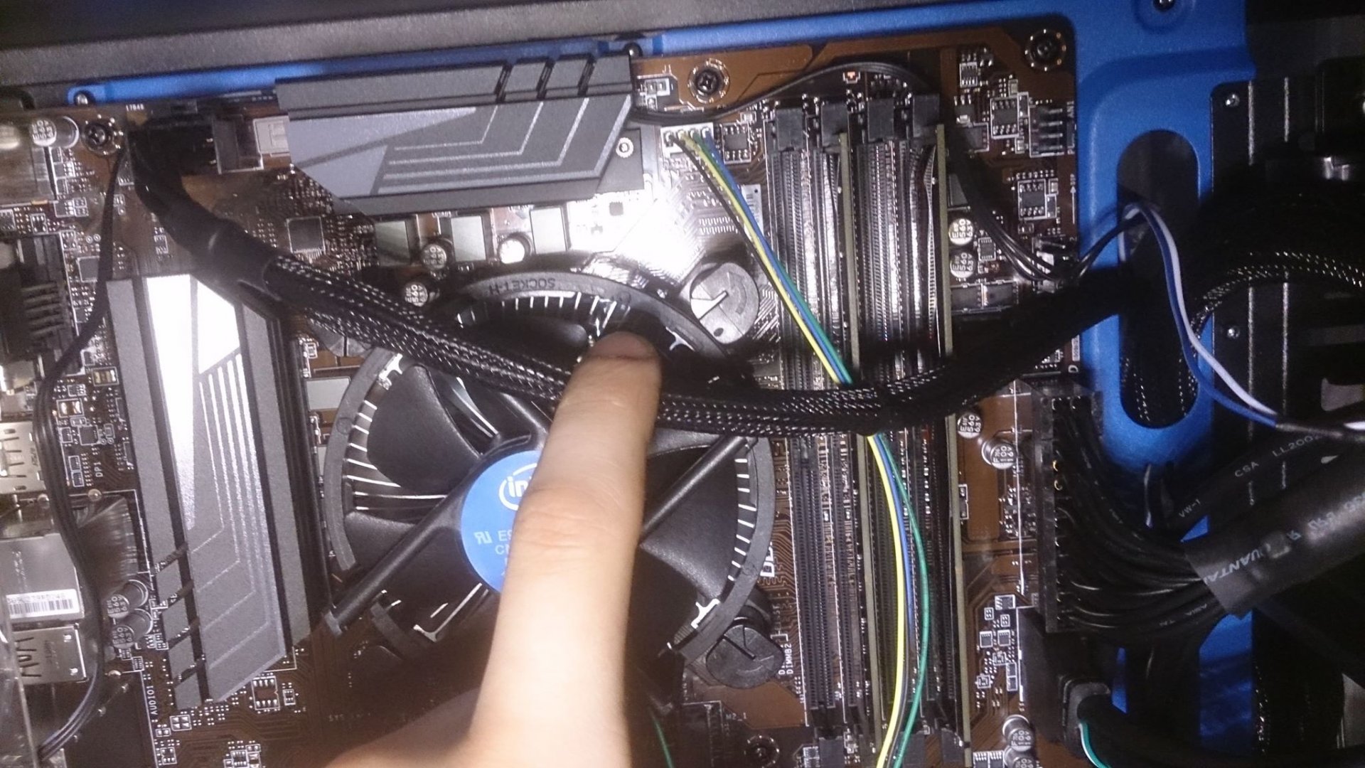

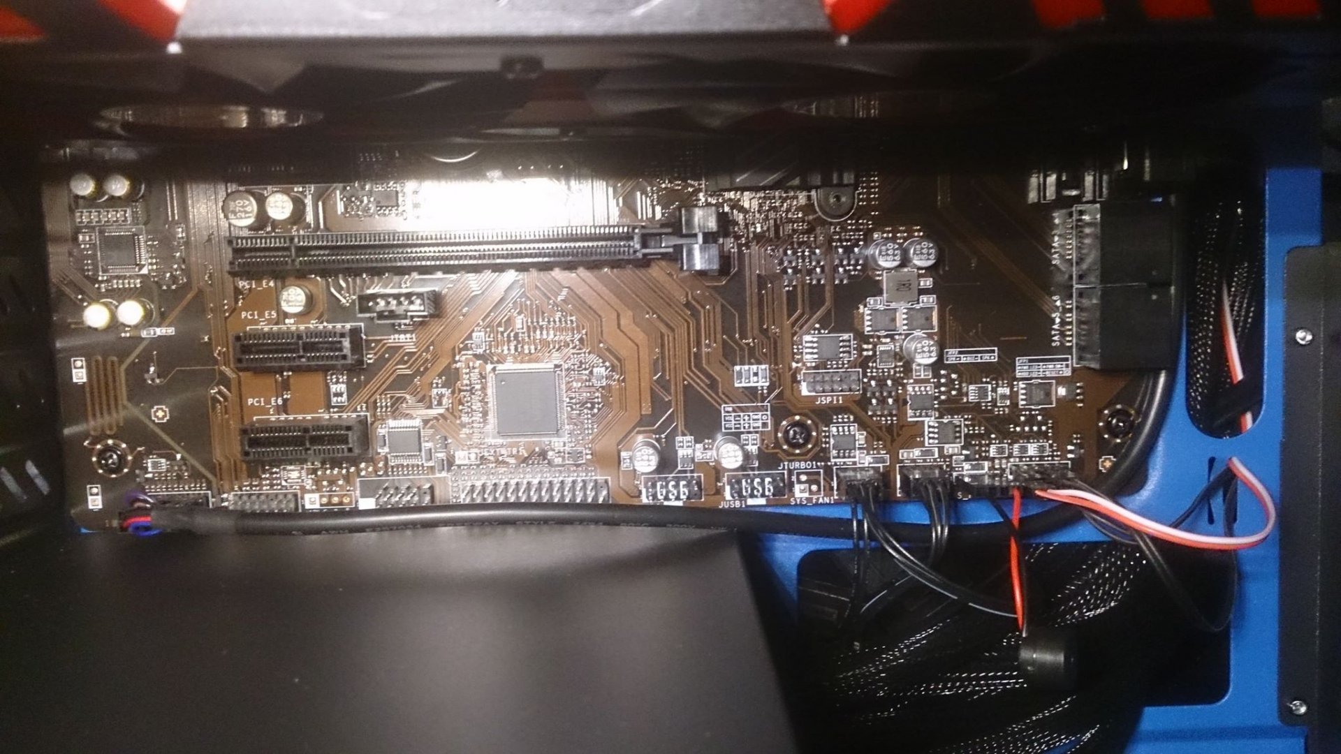

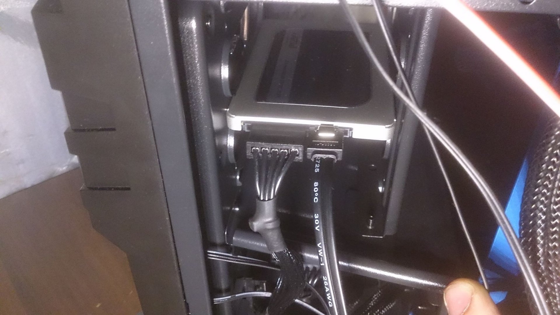

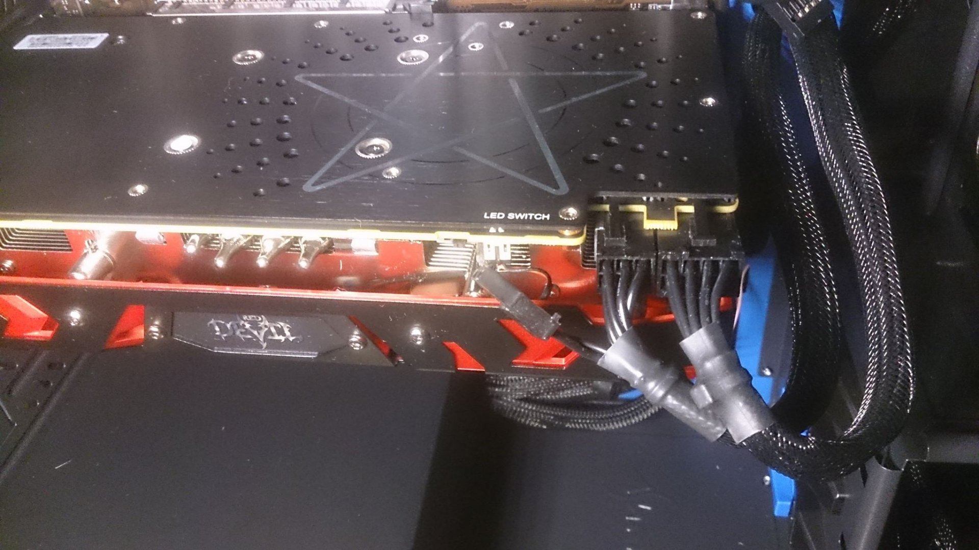

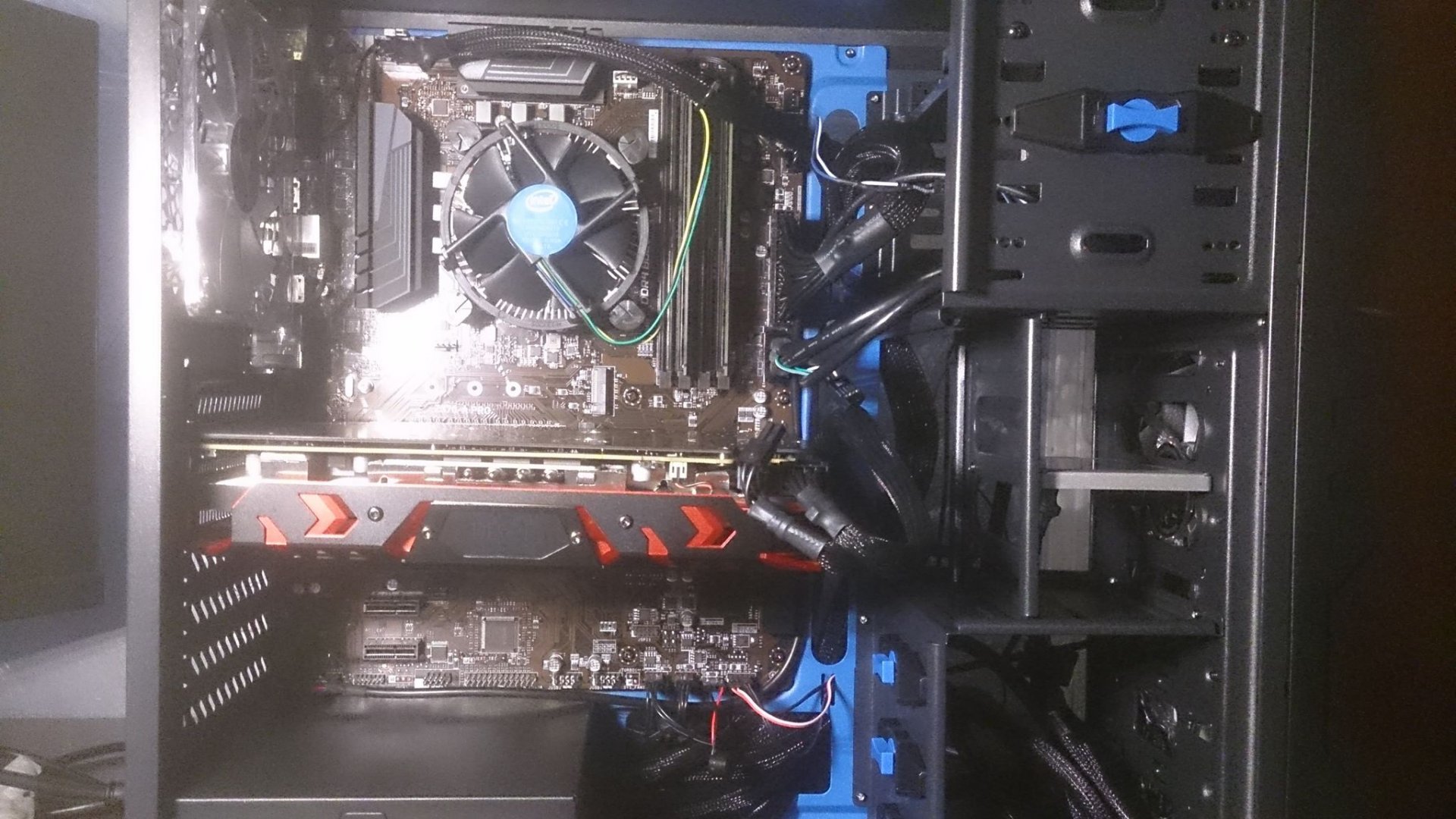

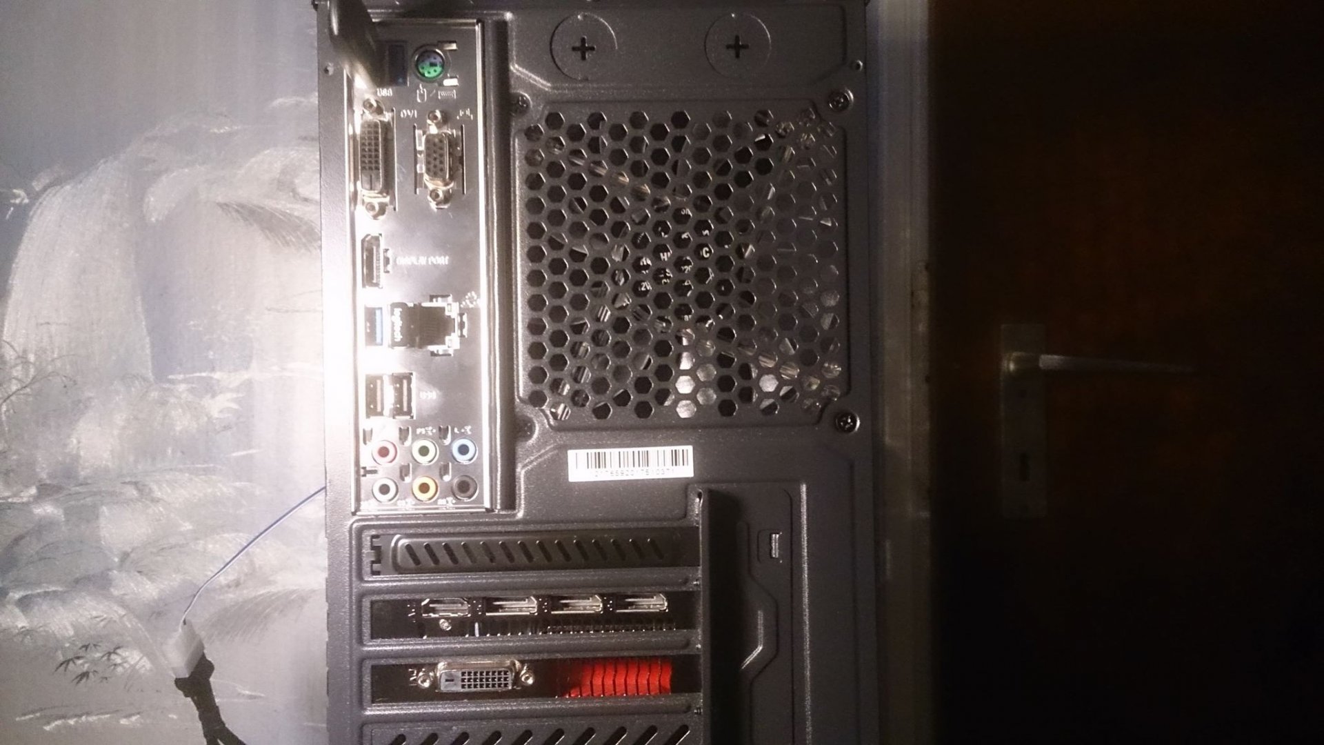

Bitte die Fragen immer ausführlich beantworten... gerade wenn es um Probleme geht;) Kannst du uns Bilder machen? Innenleben deines PC und der Verkabelung die du am MoBo usw. hast.

Ich werde Bilder Posten , mein Handy hat nur grad 0% akku, wird bald.
Reaktionen: PRAXED
zumindest die Verkabelung sieht erstmal richtig aus.
guck am Monitor, ob da auch der richtige Eingang gewählt ist. ansonsten Grafikkarte mal ausbauen und onboard Grafik testen.
da bei dir ein kleiner Speaker verbaut ist, kommt ein Fehler Peep Code?
