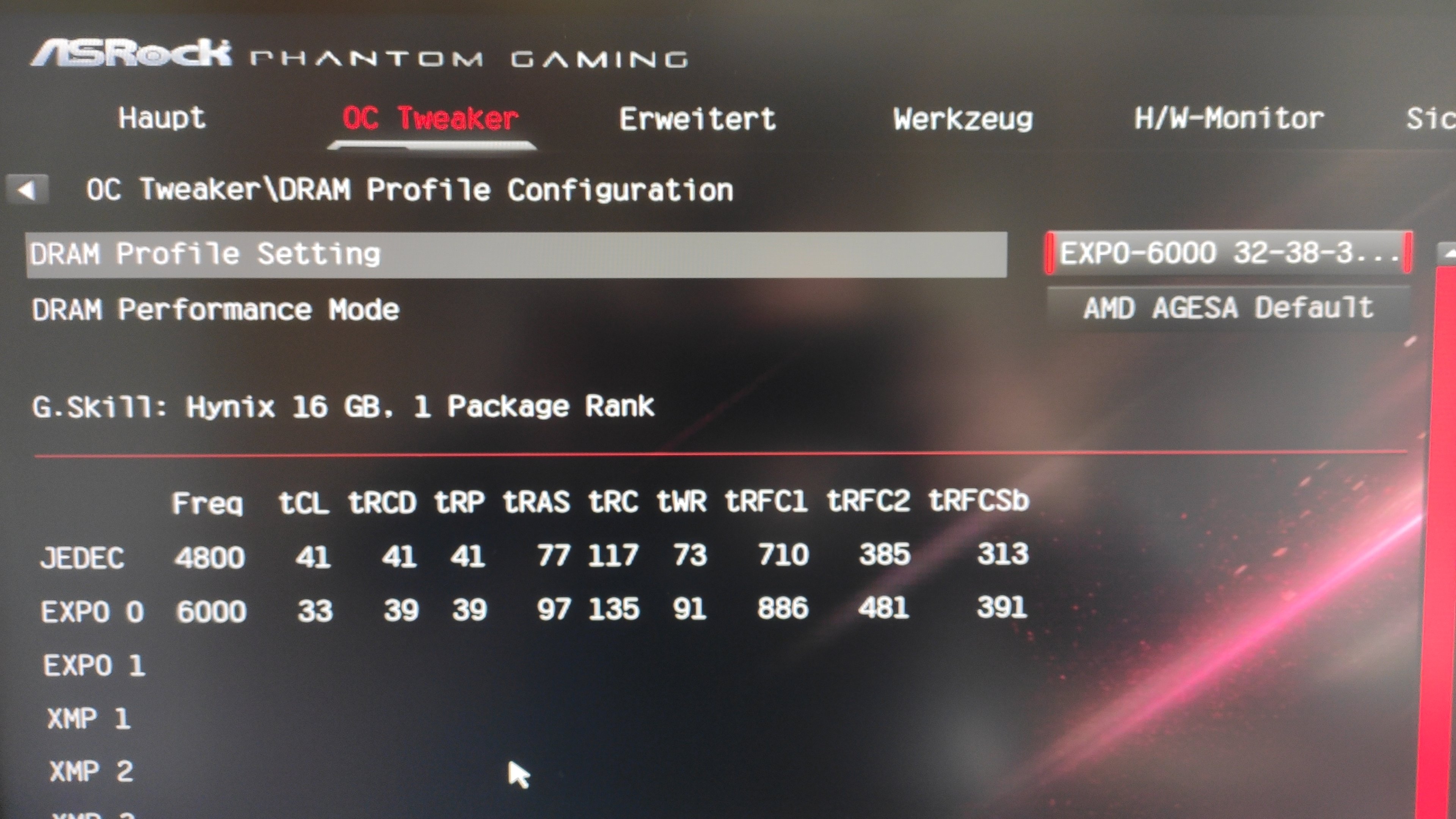

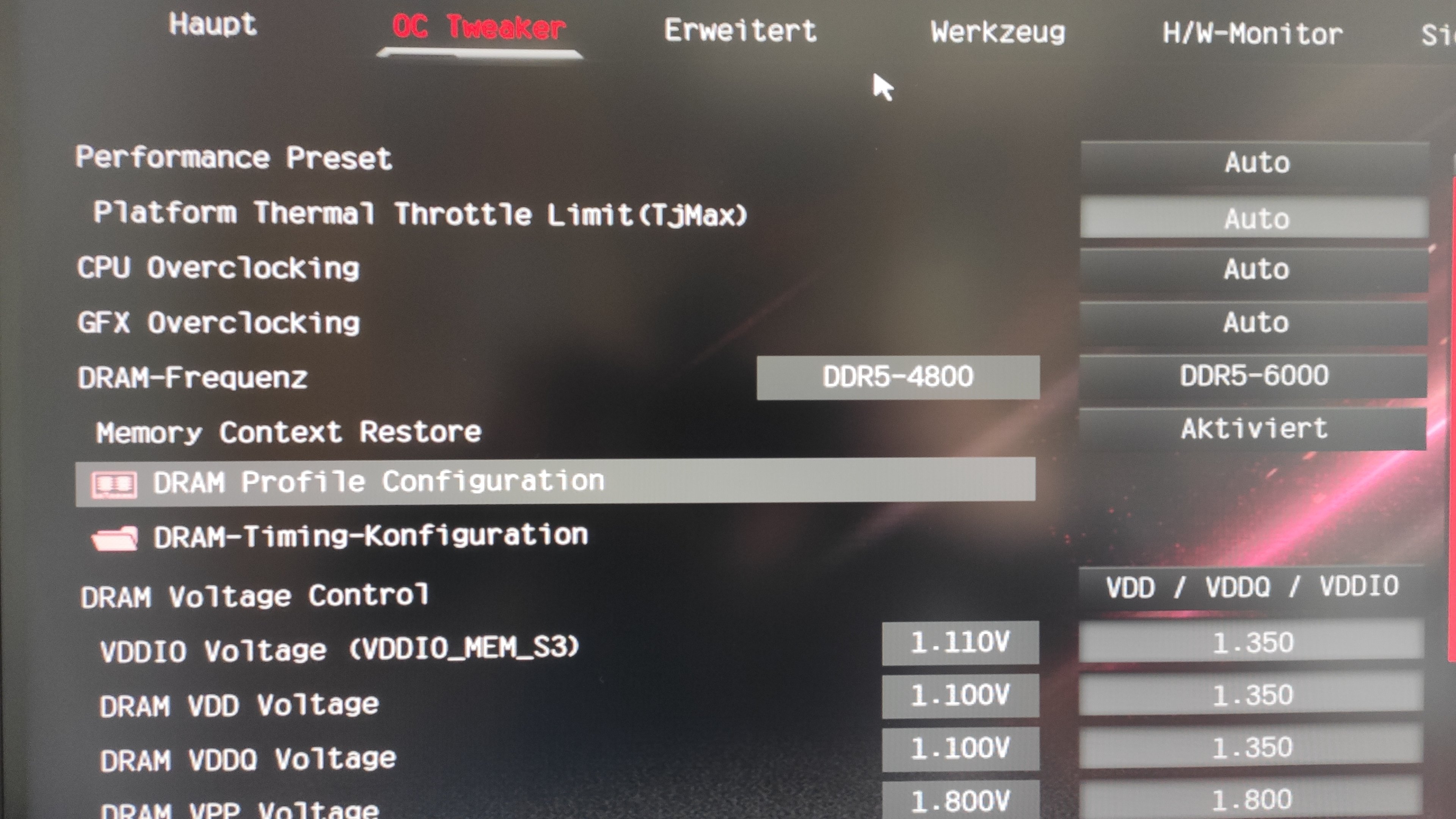

Kannst du/ihr mir sagen, ob ich Expo jetzt richtig aktiviert habe? Mich irritiert das ddr5-4800 links neben dem 6000
Tut mir leid, ich steck da mit RAM/XMP/EXPO nicht so drin.
Auch weil es auf dem letzten Bild steht, sind die Riegel selbst ja scheinbar für 4800 spezifiziert (JEDEC 4800) und alles darüber ist dann Overclocking. Und ausgewählt hast du EXPO und DDR5-6000 ja.
Kannst du denn zwischen der grau hervorgehobenen DDR5-4800 und DDR5-6000 hin- und herwechseln? Oder ist das nur eine bloße Anzeige.
Theoretisch solltest du das aber auch ganz einfach in Windows ablesen können, zB mit HWInfo. (Alternativ CPU-Z)
Starten und "Nur Überblick" wählen und im mittleren Teil werden u.A. die aktuellen Speicherfrequenzen/-timings angezeigt.
Und vermutlich schwanken die Werte; und sollte die Anzeige mal auf Takt 3.000 und die Timings auf 33, 39, 39, 97 hochschießen, dann passt alles. Wenn nur 2.400 das Maximum ist, dann passt da noch etwas nicht.

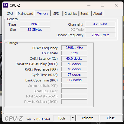

Lad dir CPU-Z und guck nach, was im Reiter memory bei DRAM Frequency steht (der Wert der da steht, musst du verdoppeln). Wenn da 3000mhz (verdoppelt 6000mhz) steht, ist alles super
Boster schrieb:
Scheinbar ist es nicht aktiv:
das klappt zumindest nicht so wie ich es mir vorstelle.
Der läuft auf 4800.
