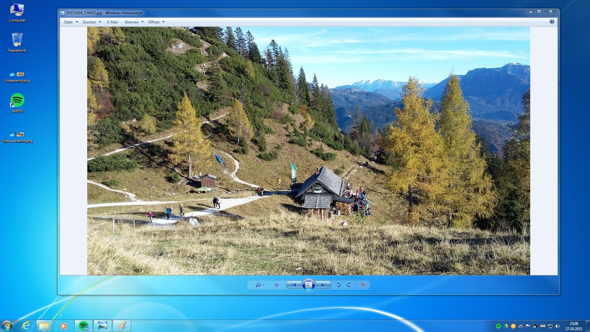

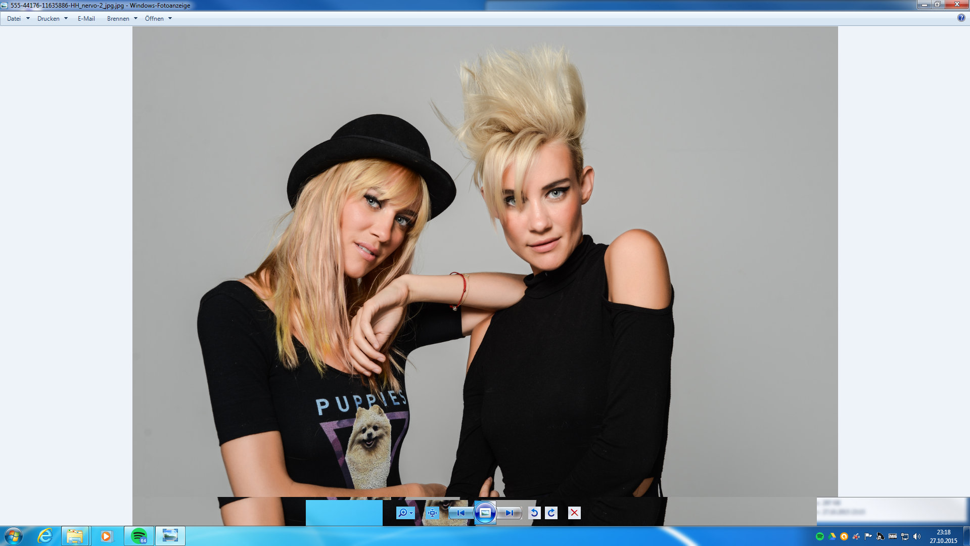

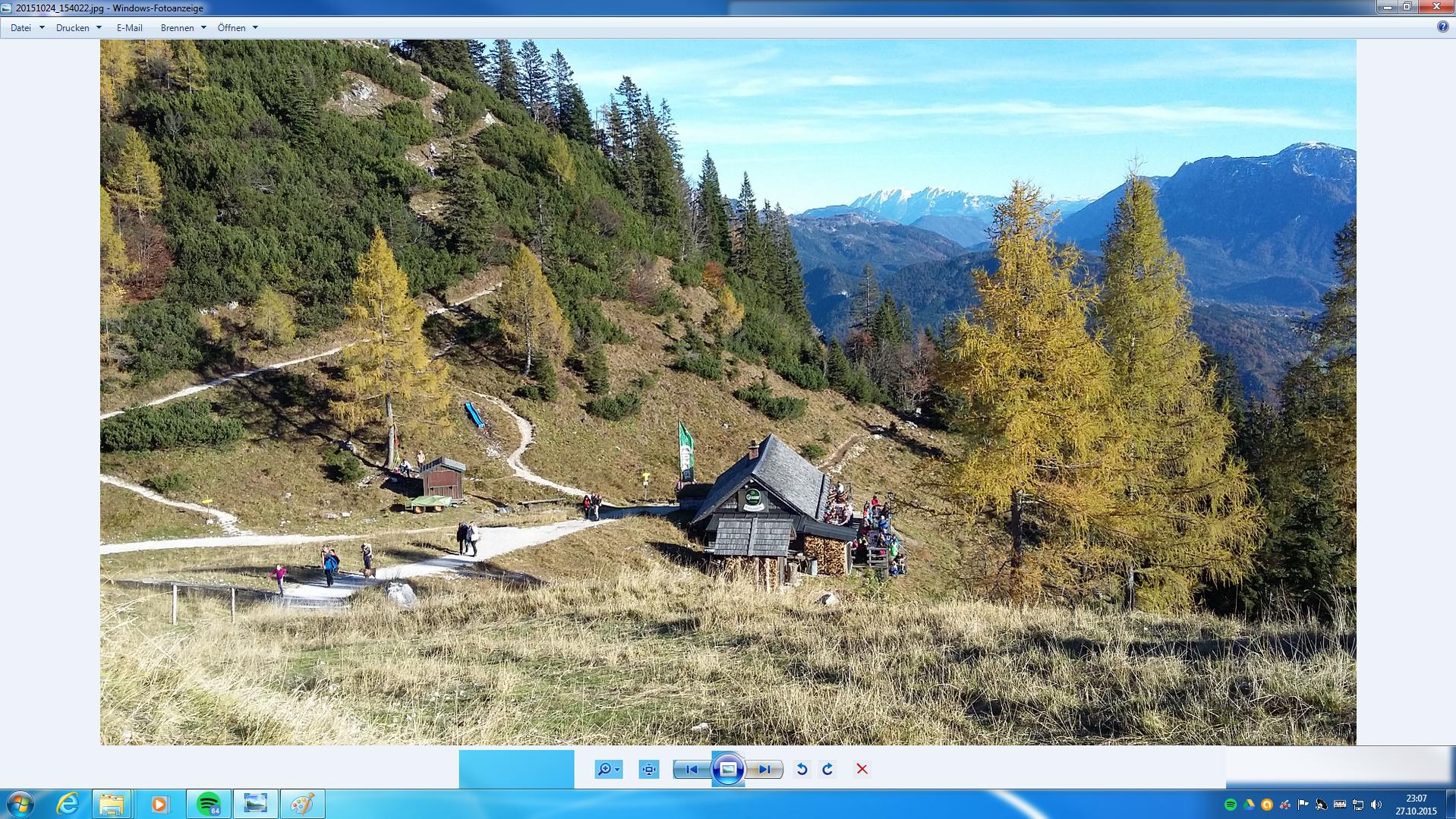

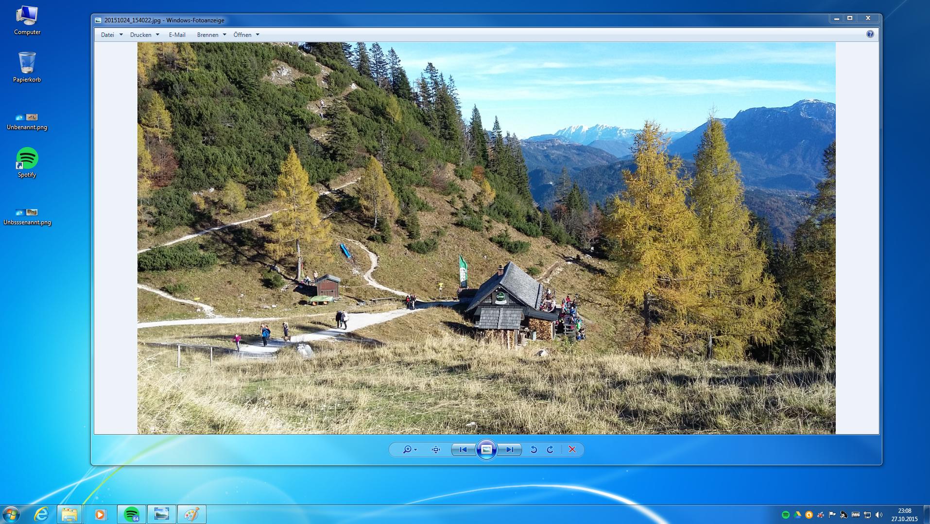

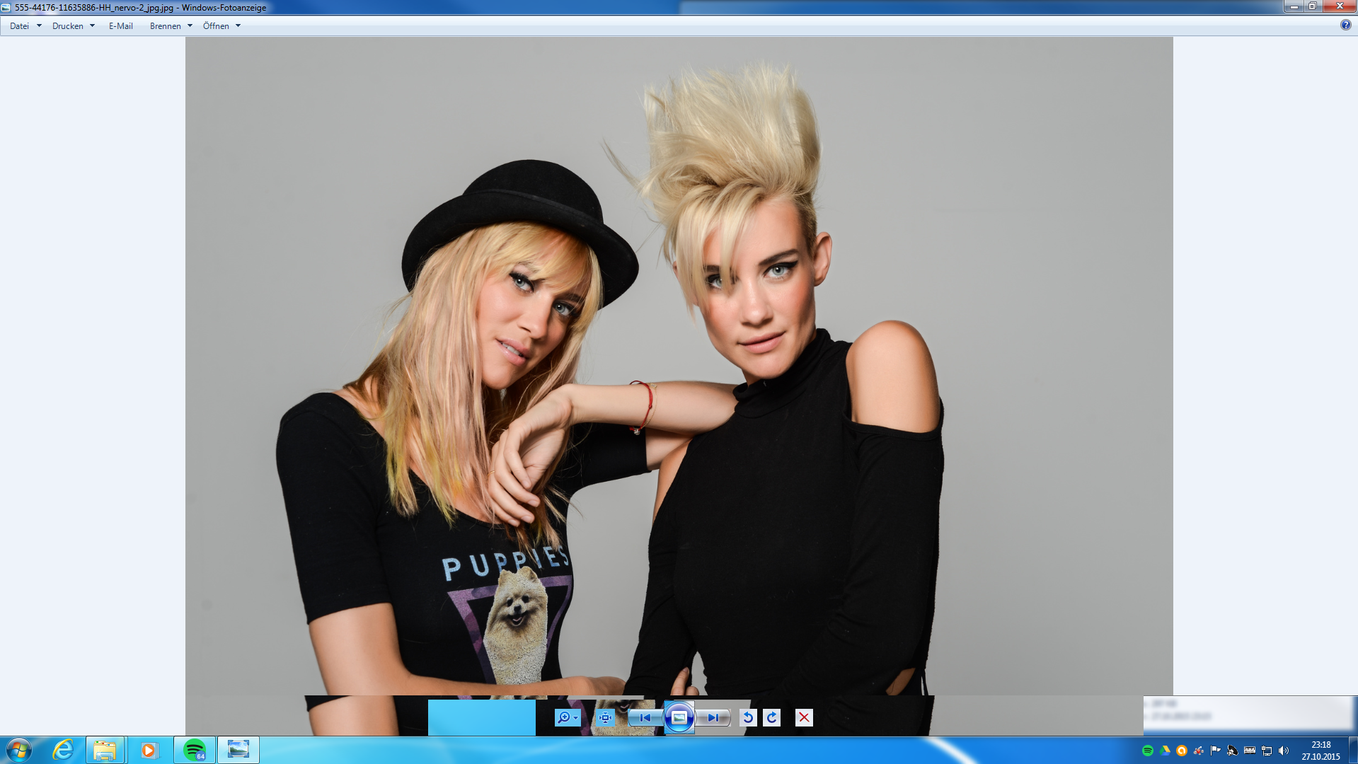

Leider habe ich beim Browsen teilweise seltsame Grafikfehler entdeckt, trauriger Weise nur manchmal und kaum reproduzierbar, wie es sich eben für ein richtig ärgerliches Problem gehört. Nun bin ich aber auf die standardmäßige Windows-Fotoanzeige gestoßen, wo das Problem fast immer auftritt:
Siehe folgende Bilder:
Unbsssenannt.jpg <-- Grafikfehler unten ersichtlich.
Unbeeeeeeeenannt.jpg <-- so wäre es in Ordnung!
Unbaaaaaaaaenannt.png <-- Grafikfehler unten ersichtlich.
