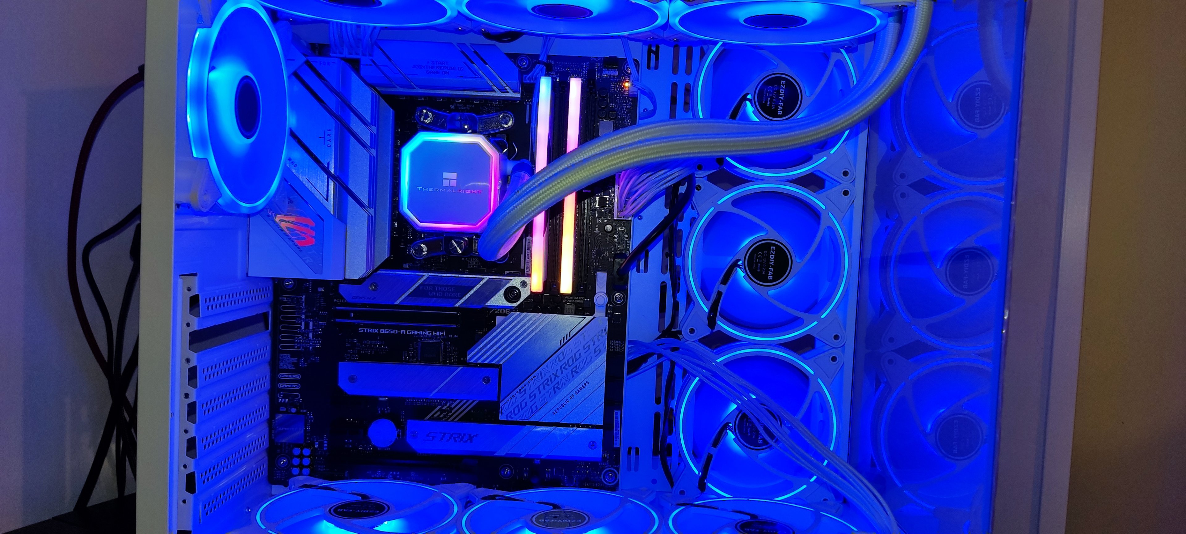

habe jetzt aktuell die Graka ausgebaut wie unschwer zu erkennen ist.
Man sieht kaum Verkabelung. Das wäre nicht unwichtig.
ja das war eigendlich auch der Plan, das man die nach dem Einbau nicht sieht, aber ich erkenne das es gerade hinderlich ist.
Du hast dir echt Mühe gegeben. Mir wäre das zuviel Kirmes, aber es ist ja auch nicht menner ^^
