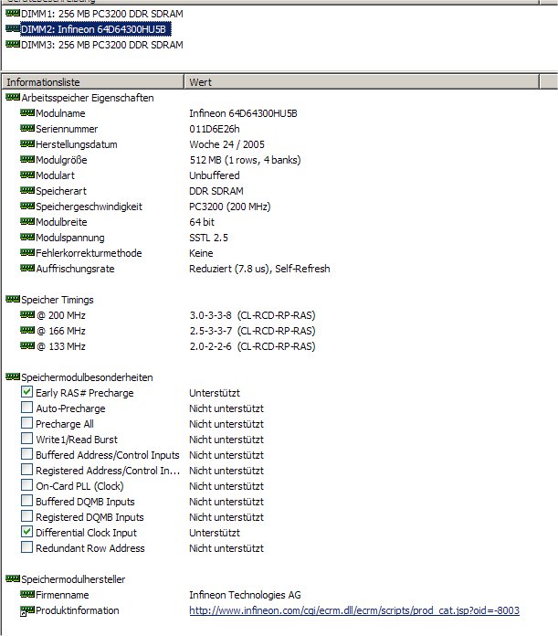

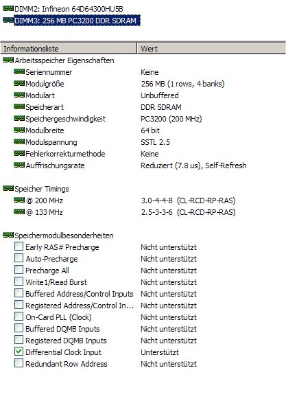

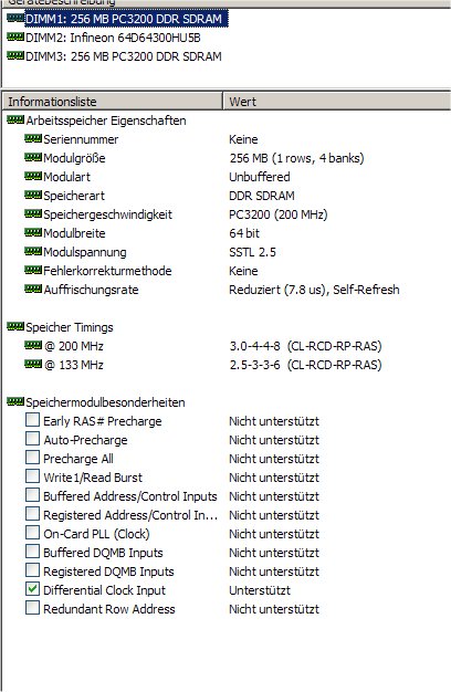

Unten ein paar Everest Screens!
@ SirSascha: Meinst du, dass ich einen Fehler auf dem Speicher hab???
