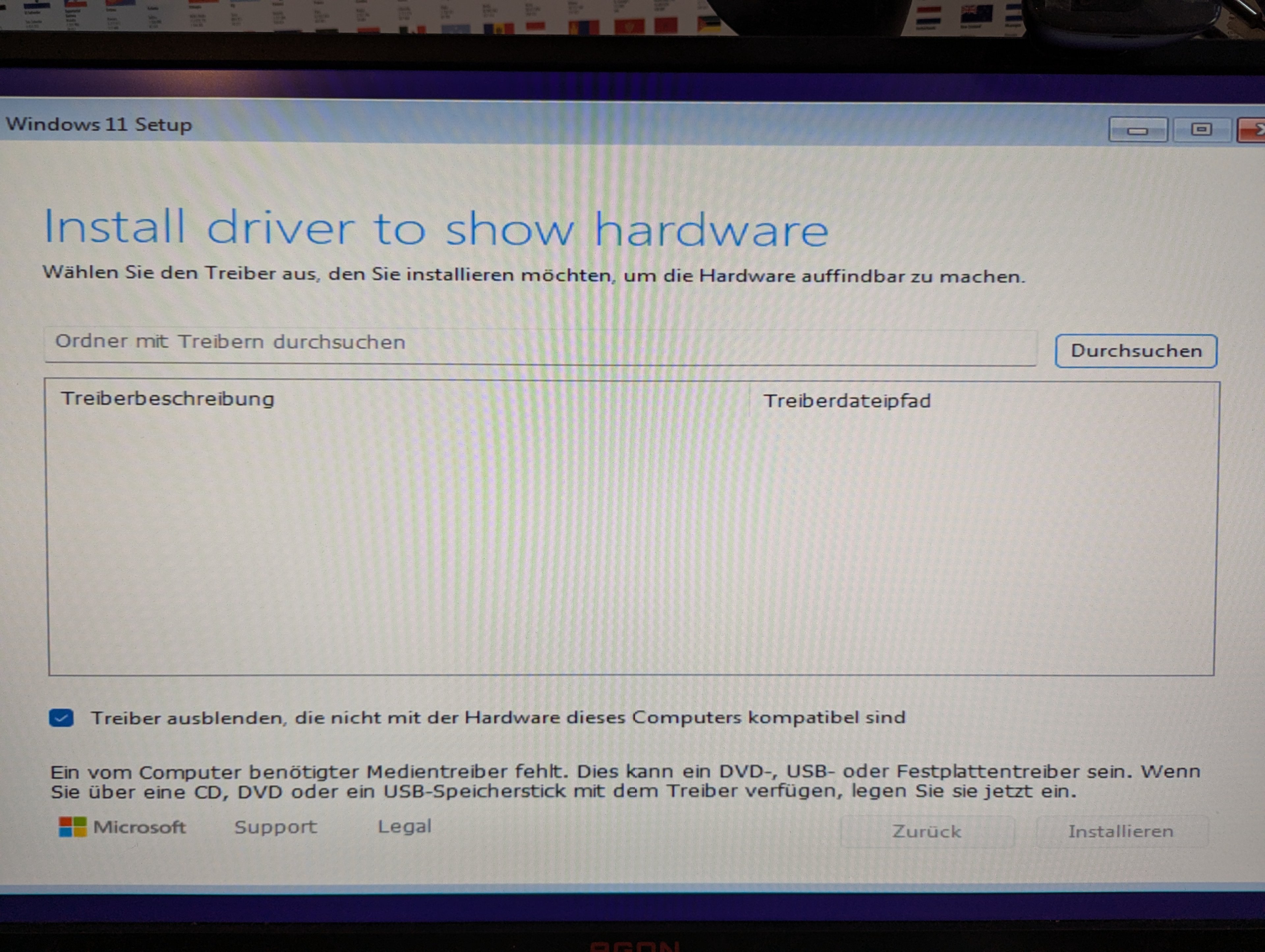

Wollte gerade Windows vom Stick auf die WD installieren und bekomme Meldung aus Bild 1.

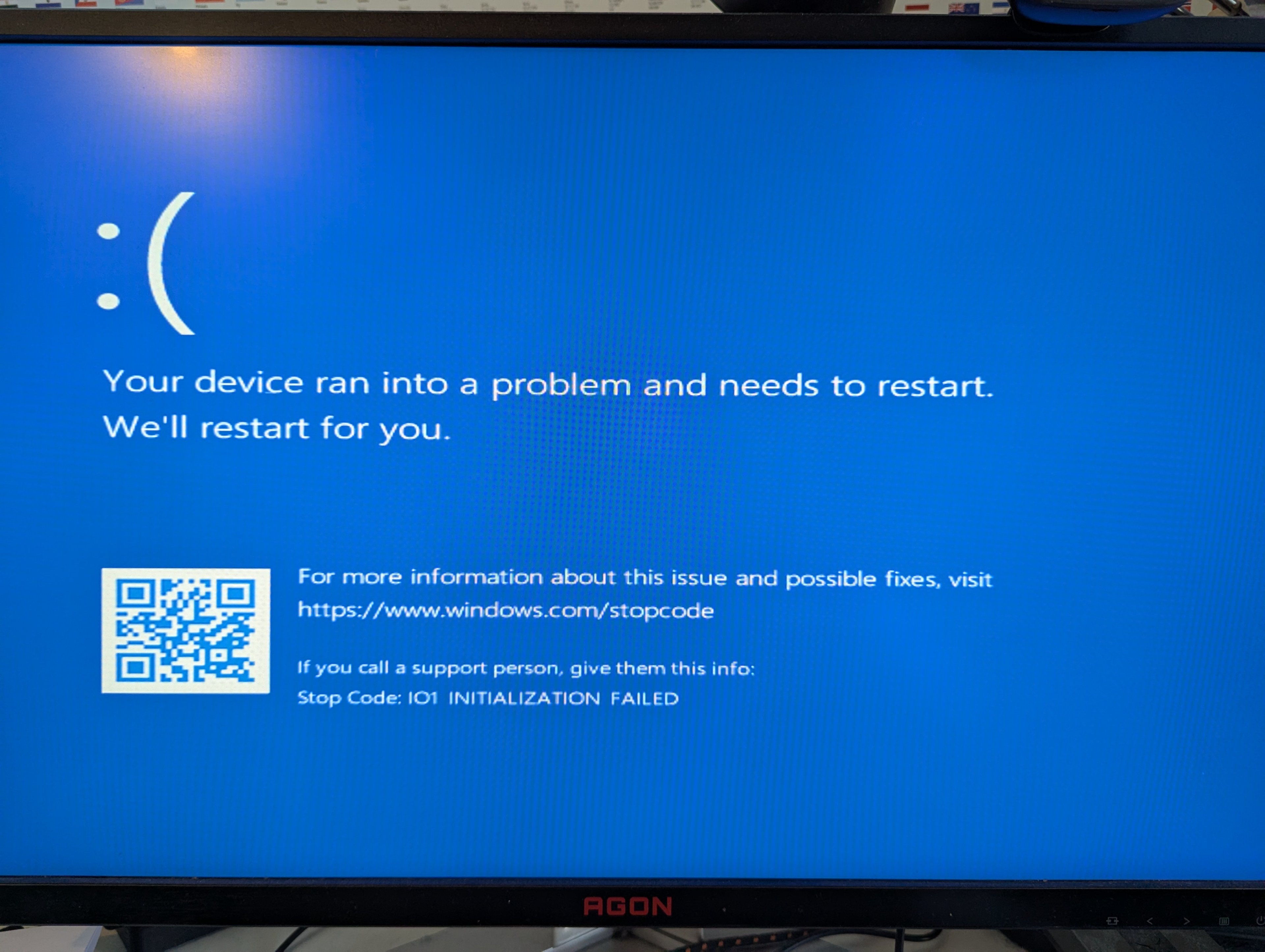

Beim ersten Mal hochfahren hatte ich kurz nach dem Windows Logo BSOD aus Bild 2. Ist das möglicherweise vom gleichen Problem wie eins oben drüber?

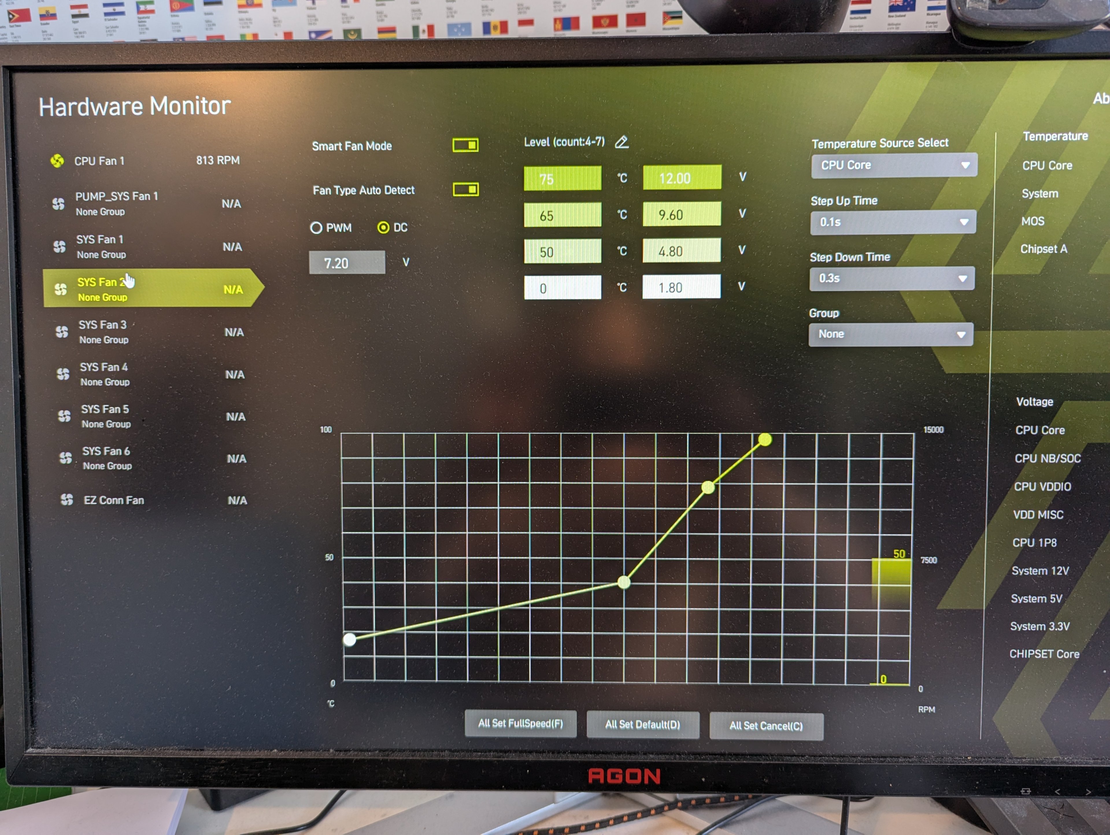

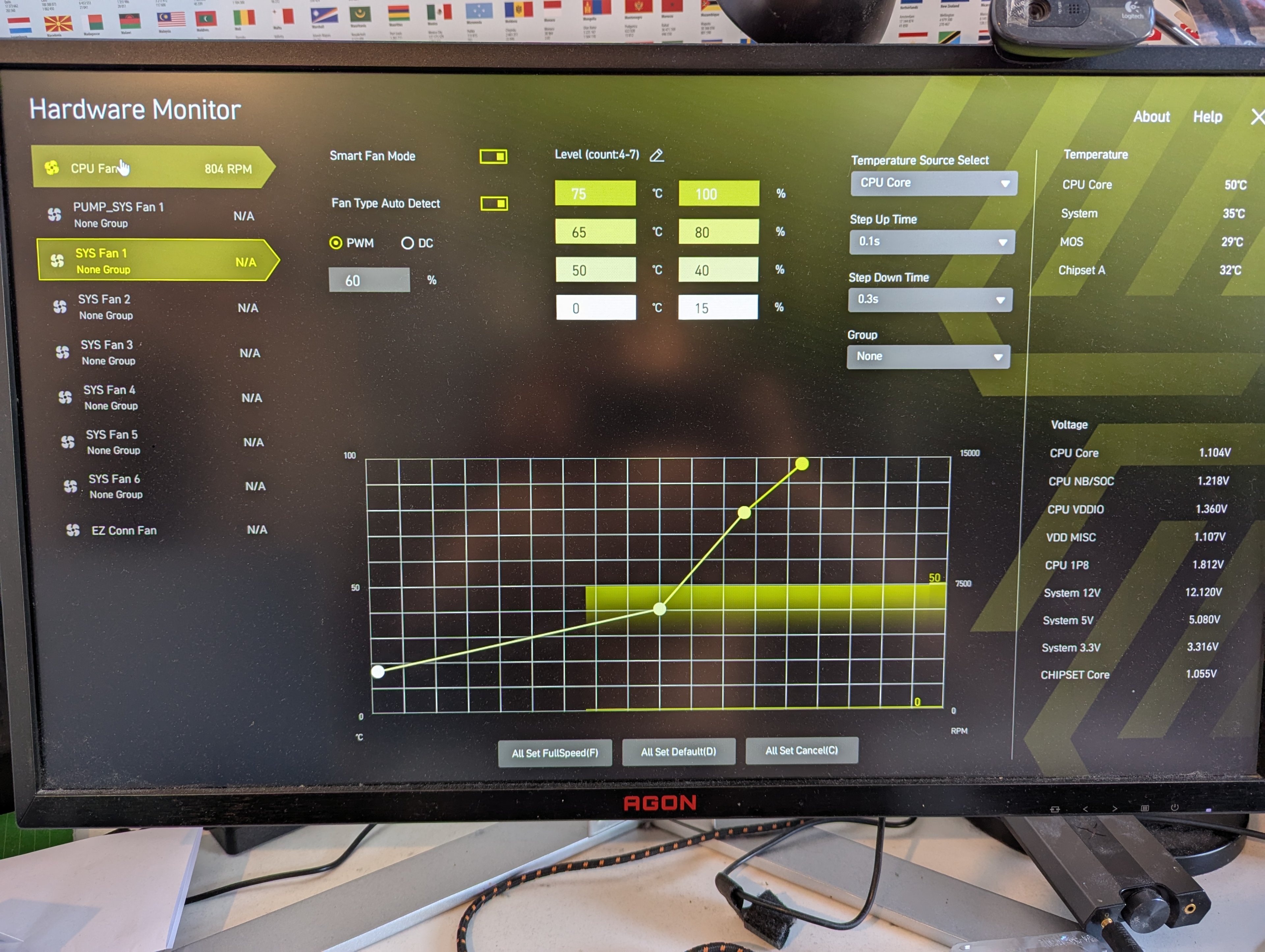

Außerdem scheint die Lüftersteuerung nicht wie beim 501er zu funktionieren. Dort wurden beide Gehäuselüfter im Bios angezeigt und konnten angesteuert werden.
Jetzt beim Define 7 (die 3 Gehäuselüfter mit jeweils 3 Pin sind am Fan Hub des Case angeschlossen und der eine 4 polige PWM stecker dann am Sys_Fan1 des Boards) sieht es auch wie in Bild 3 und 4. Was ist da los? Die Lüfter drehen auf jeden Fall, wenn man im Gehäuse schaut.

Im Bios AHCI oder Raid an? Platte richtig drin? Anderer Slot versucht? Alte Platte getestet?
