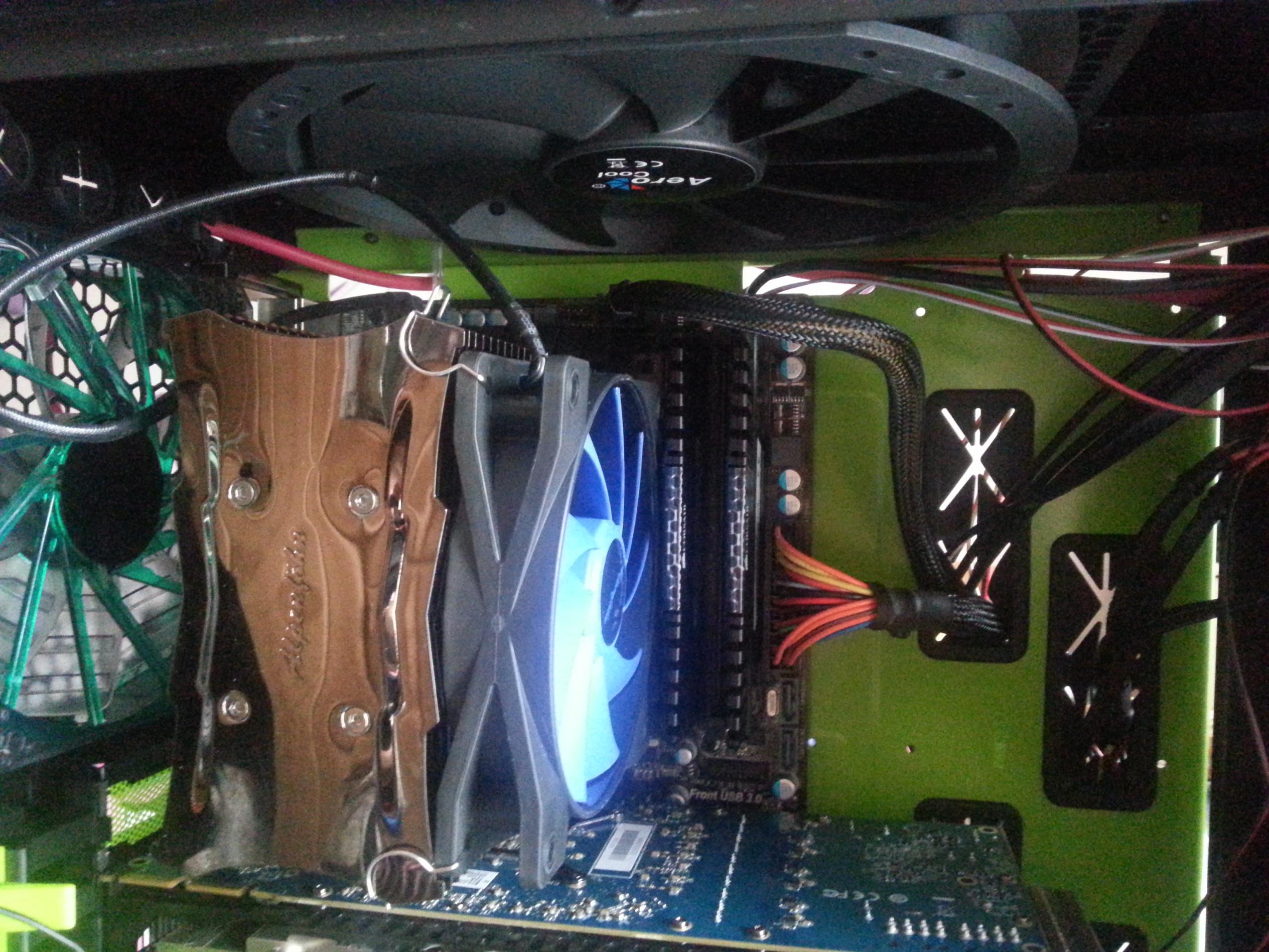

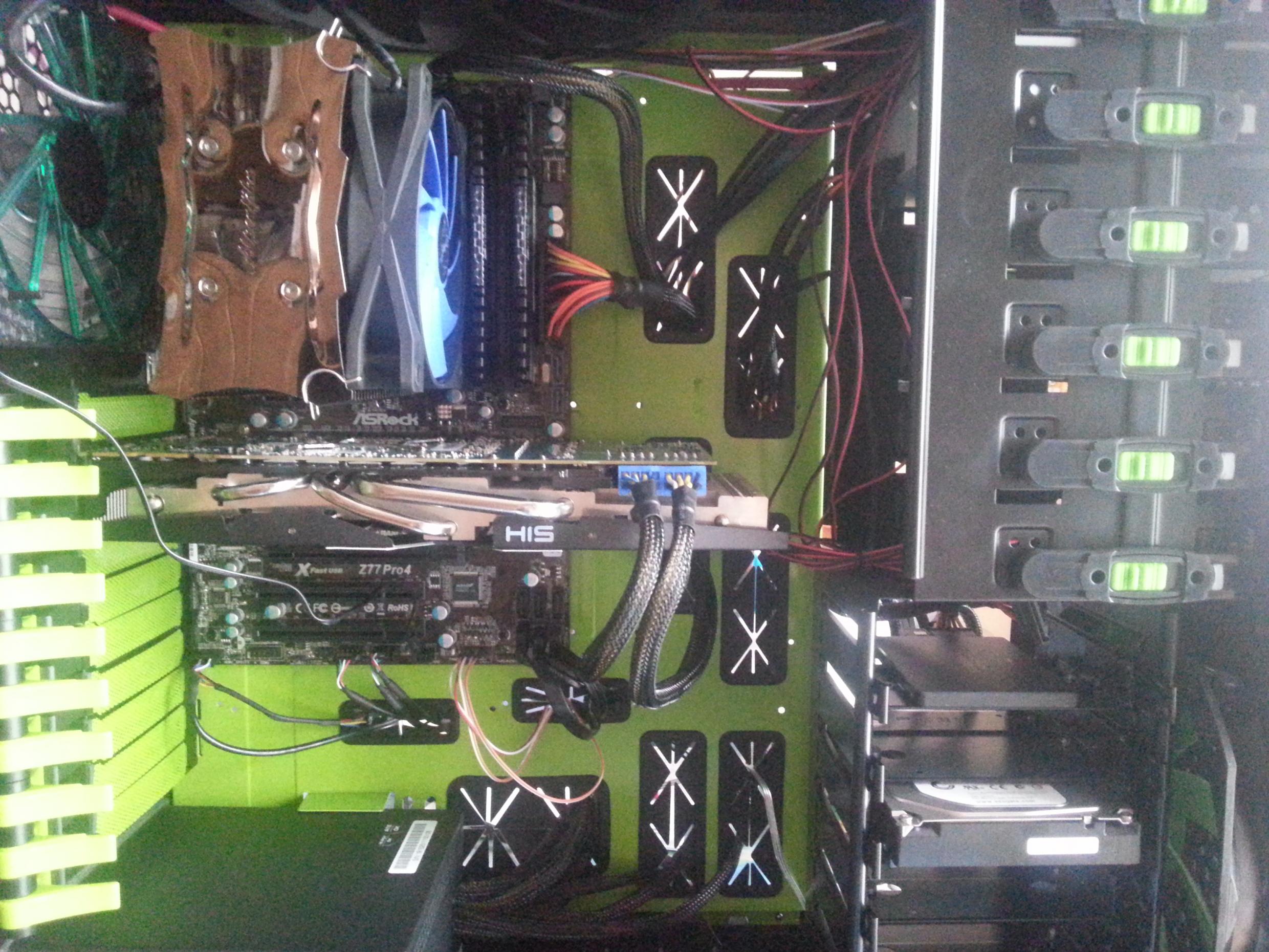

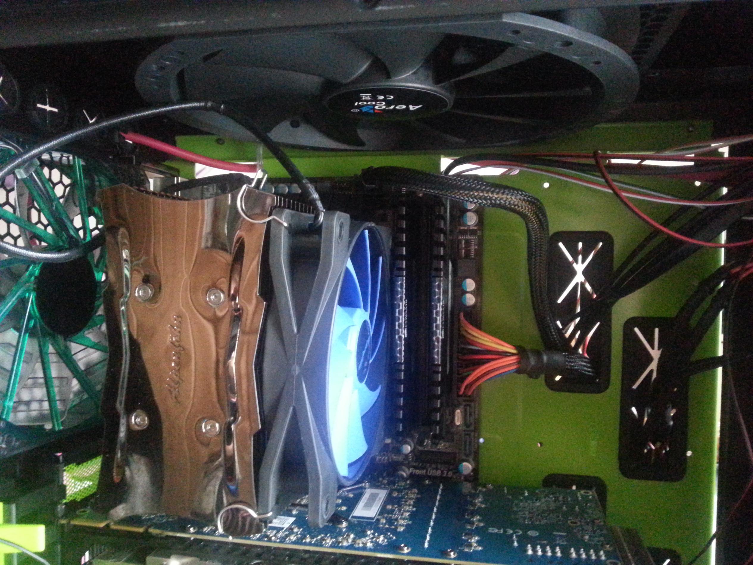

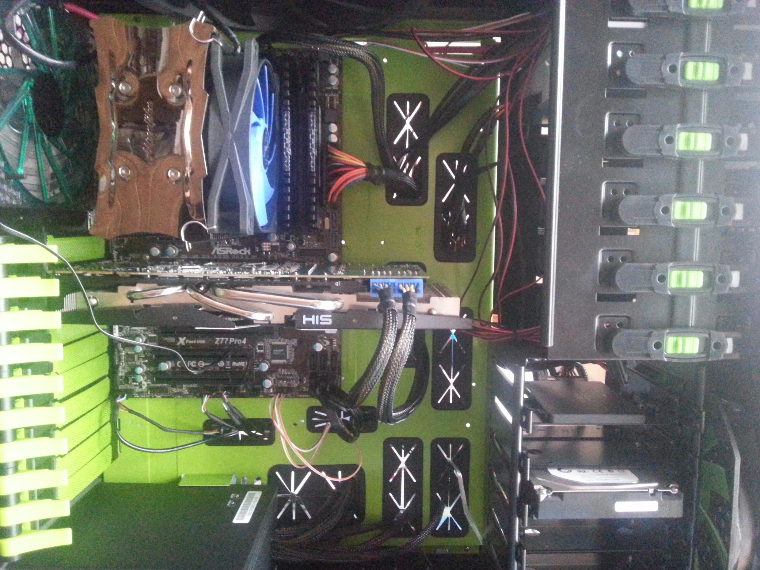

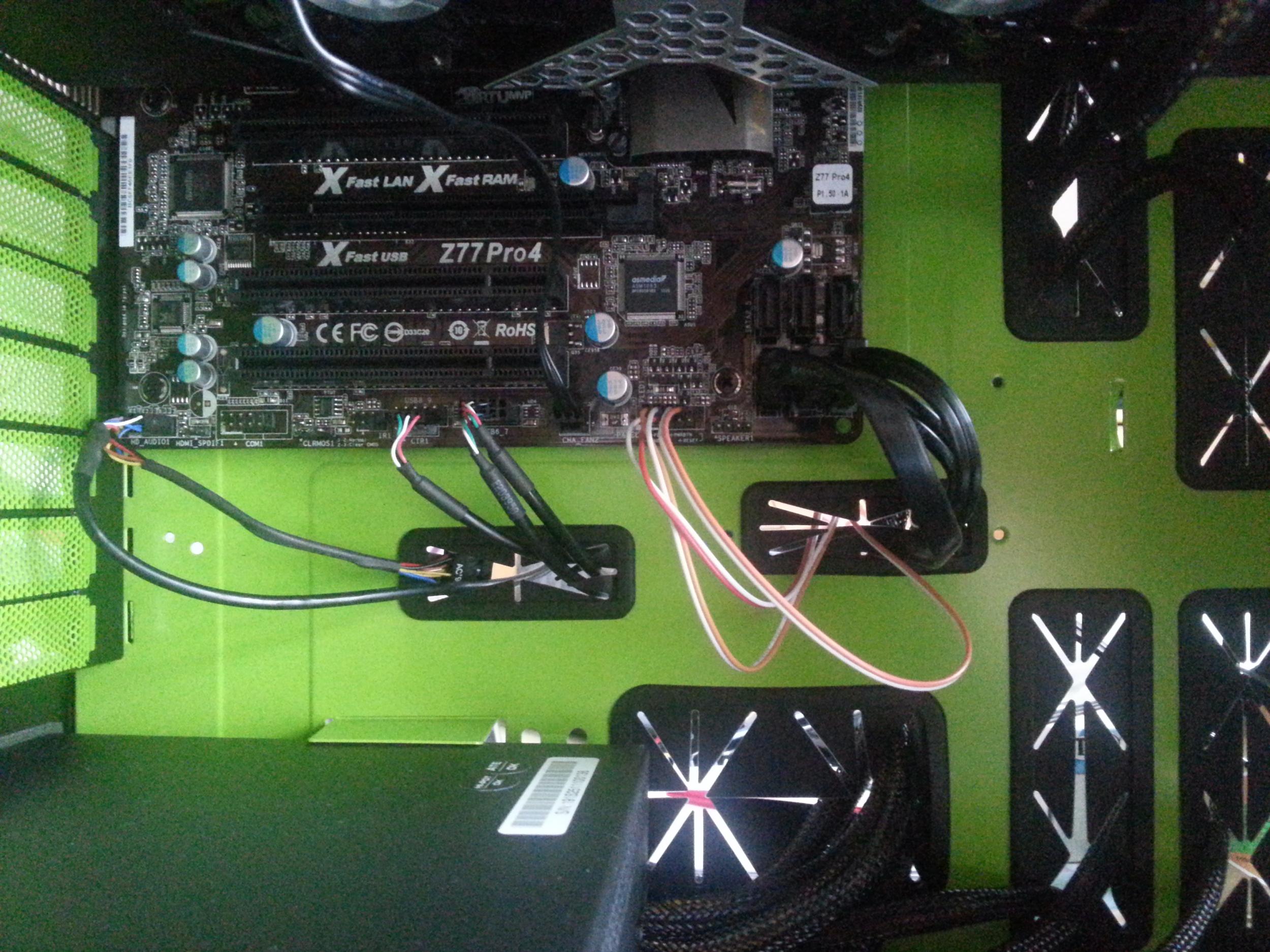

Hier die Bilder, wie versprochen:
Entschuldigt bitte die Qualität :P
Schaut eigentlich alles sehr gut aus, vor allem fürs erste mal!
