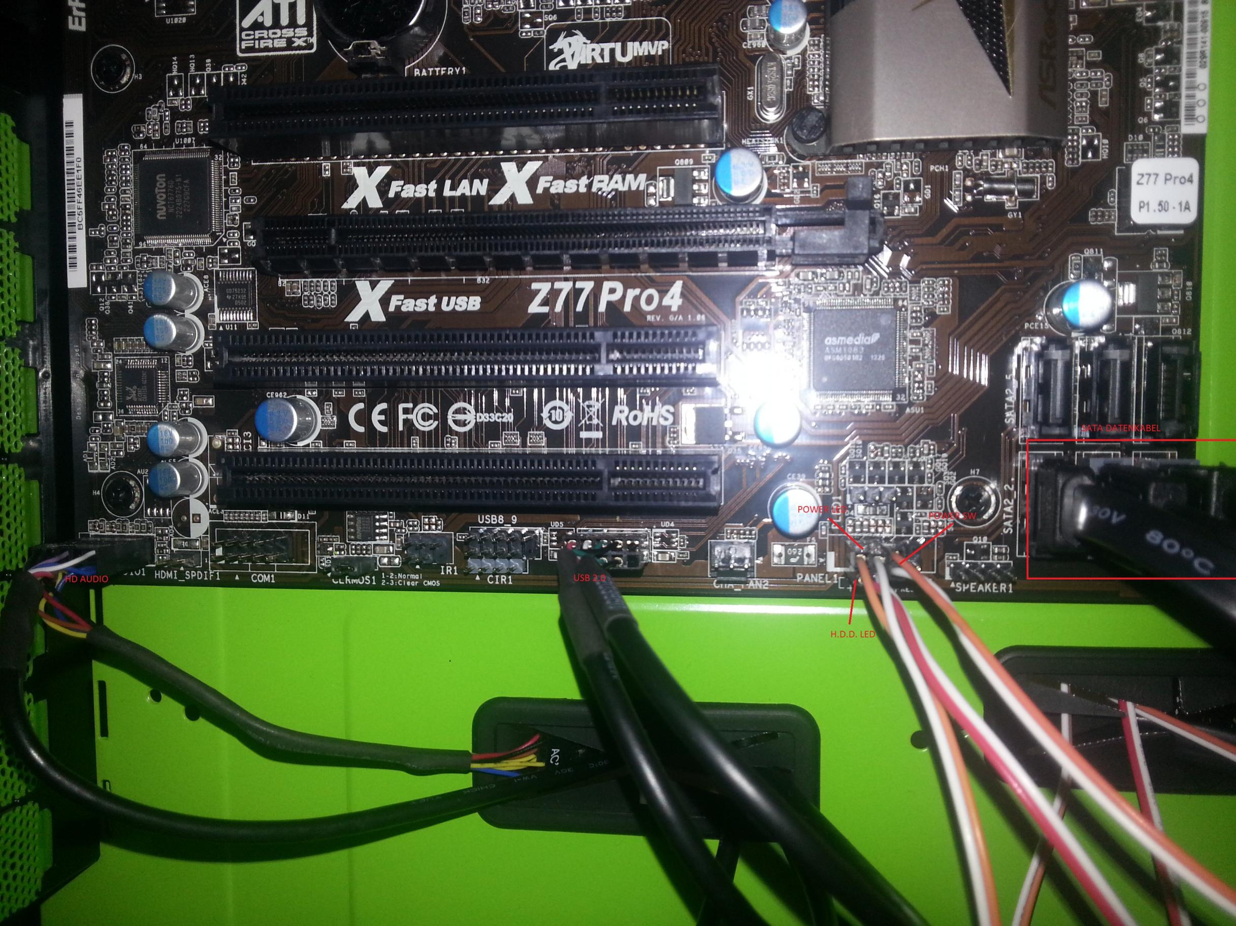

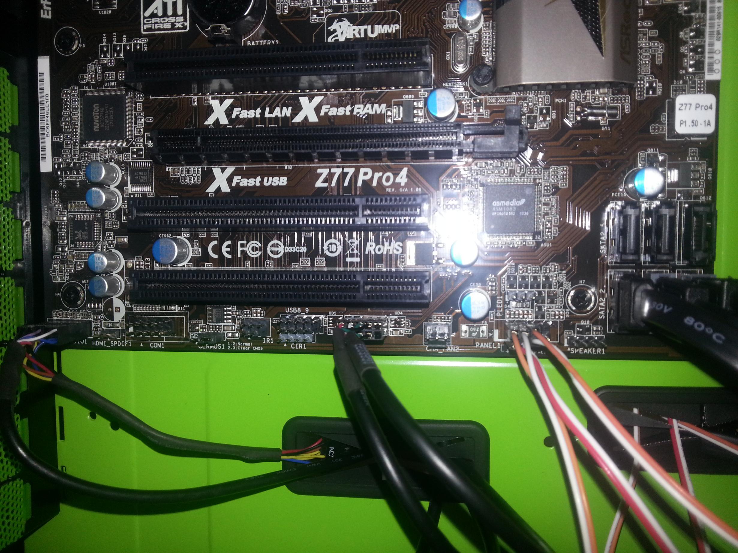

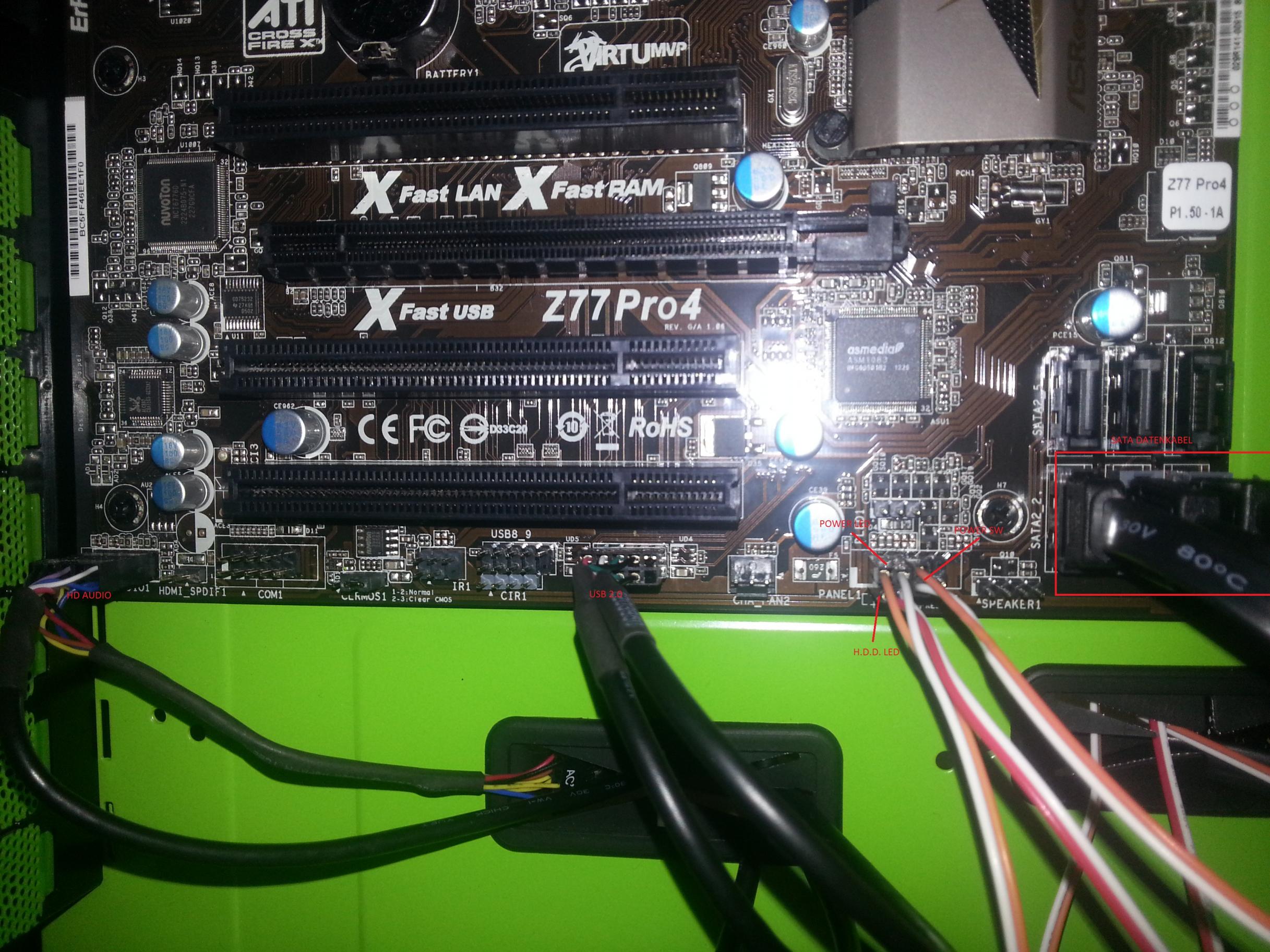

Jetzt habe ich wie oben vorgeschlagen POWER SW, H.D.D LED und die + und - P LED umgesteckt, einmal senkrecht und 2x wagerecht, da bleiben bei mir aber 3 pins frei, nicht wie oben gesagt 1.
Dann Speaker hab ich am Mainboard keinen angeschlossen, hatte auch nirgends ein Kabel dafür.
Zu dem Anschluss der vermutlich falsch gesteckt ist:
VCC 1
USB 1-
USB 1+
GND 1
steht da drauf.
Weiß leider auch gar nicht wo sonst er hin soll, durchs Manual bin ich auch nicht viel schlauer geworden :(

Punkt 1. ->
Der Einschaltknopf-Stecker gehört senkrecht an PWRBTN# und GRD. Wie rum ist egal.
Rechts daneben - ebenfalls senkrecht kommt der Reset-Knopf. wie rum ist egal.
Links neben den Einschaltknopf-Stecker kommt wagerecht oben die Power-LED und wagerecht darunter die HDD-LED.
Hier ist die Richtung nicht egal. Es kann aber nix kaputt gehen, falsch herum eingesteckt leuchten die LEDs nur nicht.
Der einzelne Pin ganz rechts (unten) bleibt frei.
<-- Hast du das bereits geändert mighty?
Punkt 2. ->

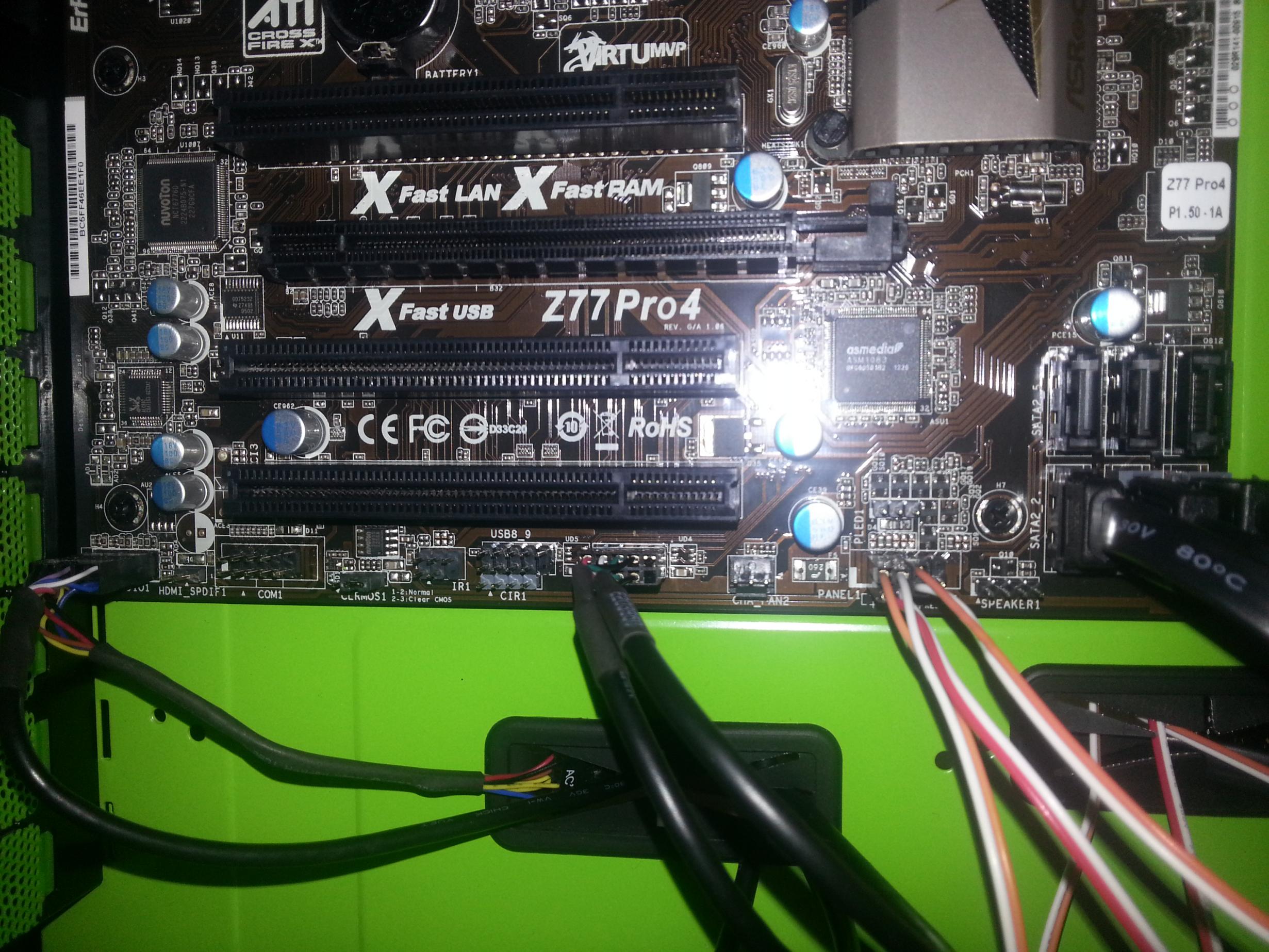

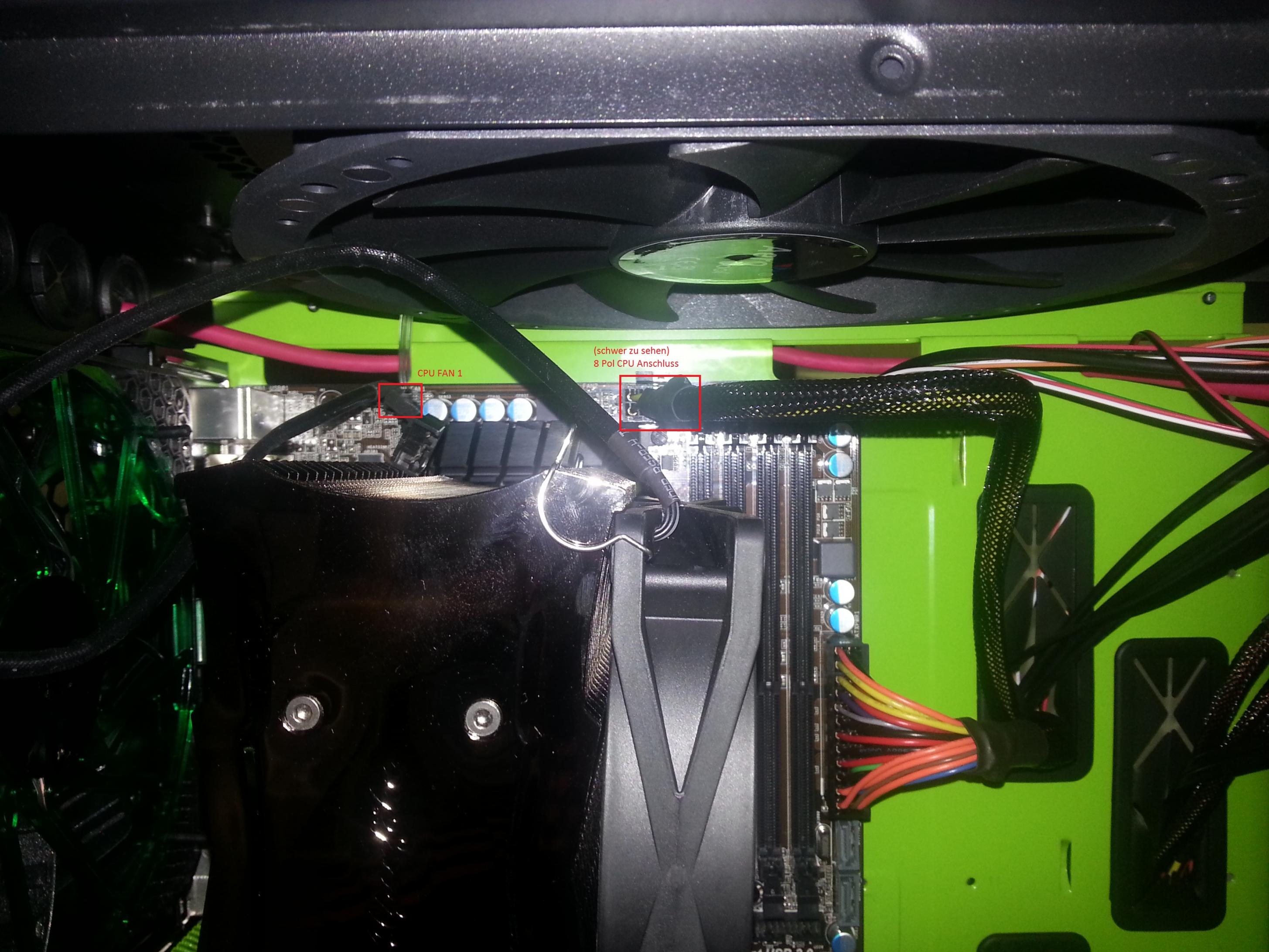

Vom oben geposteten Bild:
Position 24, USB 2.0 (USB_8_9)
Da scheint was falsch eingesteckt zu sein!
<-- Um das zu überprüfen wären Bilder sinnvoll, auf denen genau zu erkennen ist, was du wo reingesteckt hast. Notfalls beschrifte mal kurz mit Paint oder so, aber dann können wir es auf jeden Fall nachvollziehen.

Beschriftungen sind die, wie auf den Anschlüssen selbst!
Habe nun auch probiert den Power Switch zu überbrücken mit einem Schraubenzieher. Hat auch nicht geholfen.
- Nein es hat auch nichts geknackt ;) war sehr vorsichtig beim Einbau, den genau sowas wollte ich verhindern!
Hab mich jetzt auch nicht direkt geerdet, aber ab und zu mal an die Heizung gepackt, aber natürlich nicht an die Lackierung ;)
OK... alles richtig jetzt.

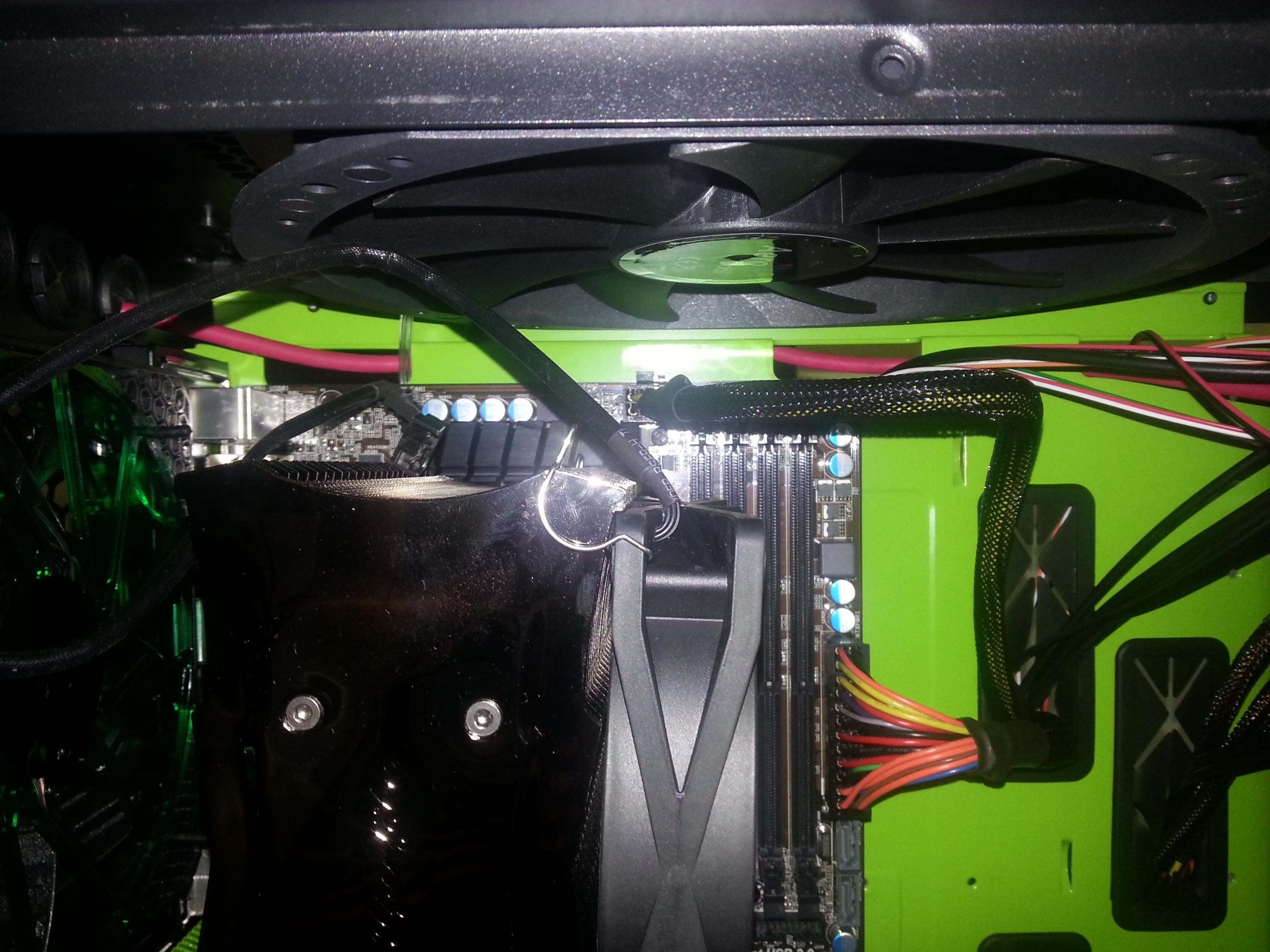

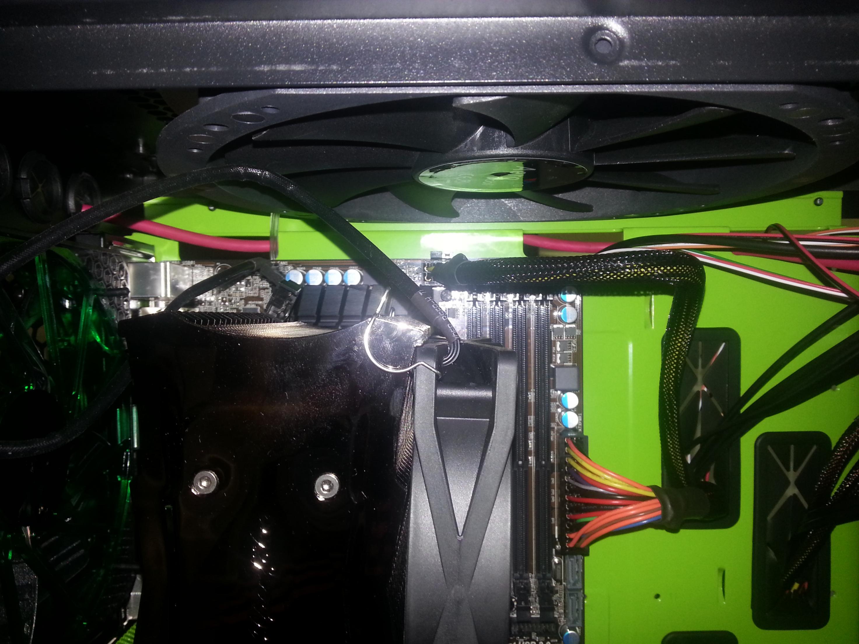

Das wird sich jetzt sehr seltsam anhören.. bzw. ich weiß auch nicht ob es daran lag ABER
ich habe es wirklich hunderte male probiert und es ging nicht! Jetzt wollte ich schon das Netzteil ausbauen und habe es lose geschraubt und dachte mir komm noch einmal probierst dus... und siehe da! der Rechner läuft..
