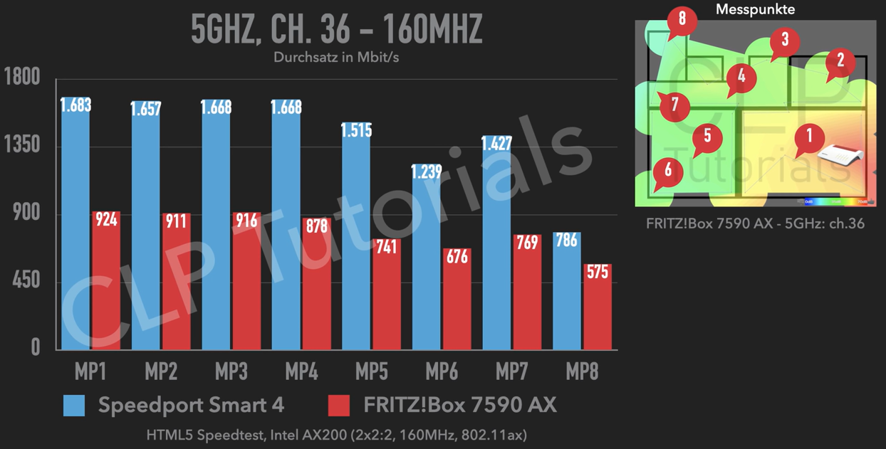

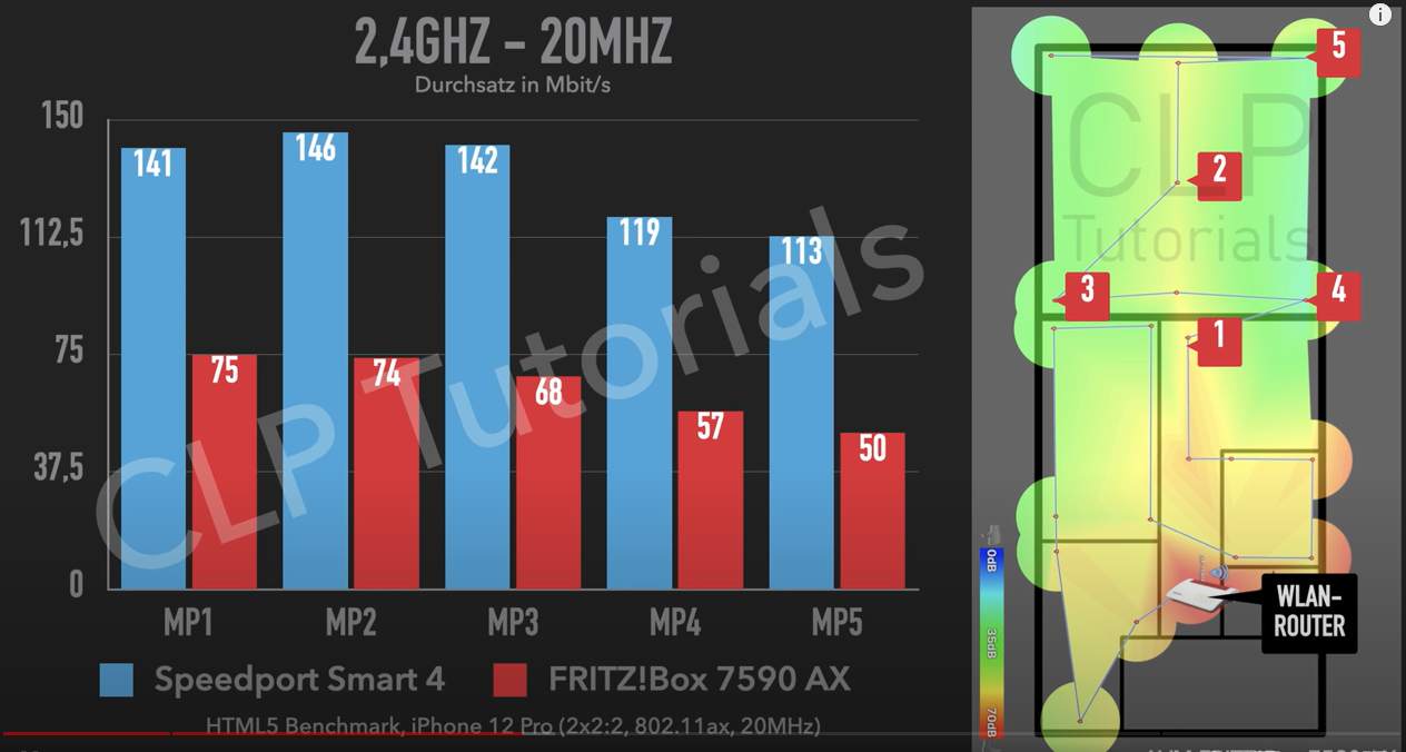

Am 100/40er Telekom-DSL-Anschluss ist ein aktueller Speedport der Goldstandard. Siehe Post #33.
Mit einem Speedport Smart 4 zum Beispiel macht man nichts verkehrt.
Je nach Hausgröße ergänzt man dessen WLAN mit Speed Home WLAN, die man als AP oder Repeater im Mesh betreiben kann.
Den Router kauft man, mieten ist unnötig. Support durch Tkom wird trotzdem geboten.
