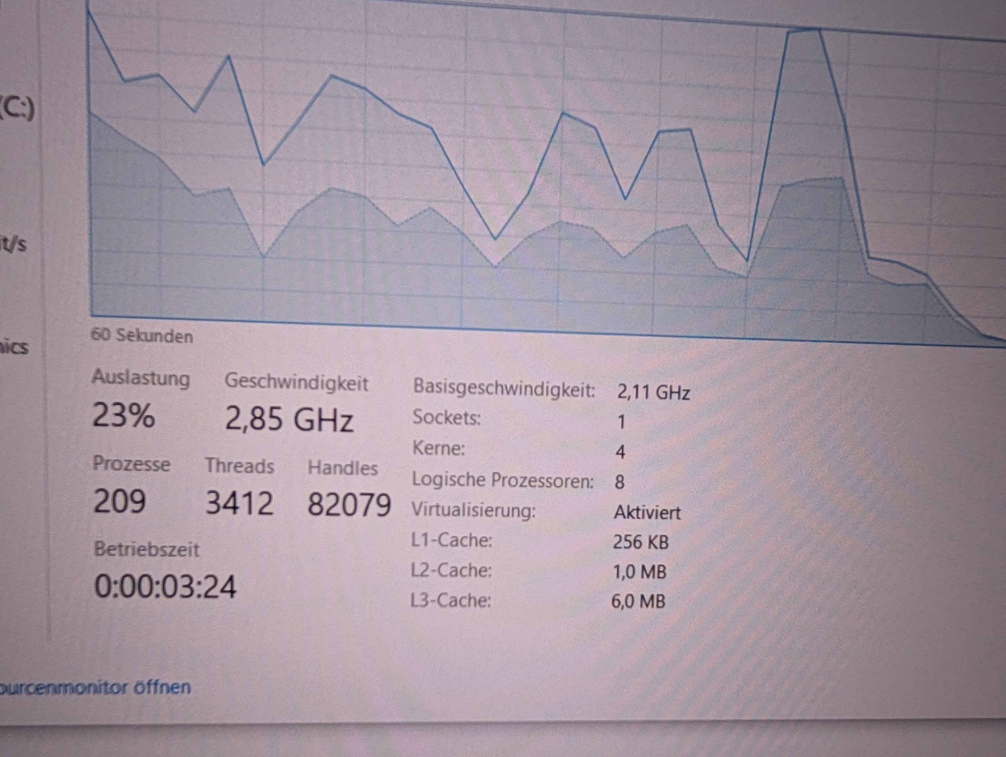

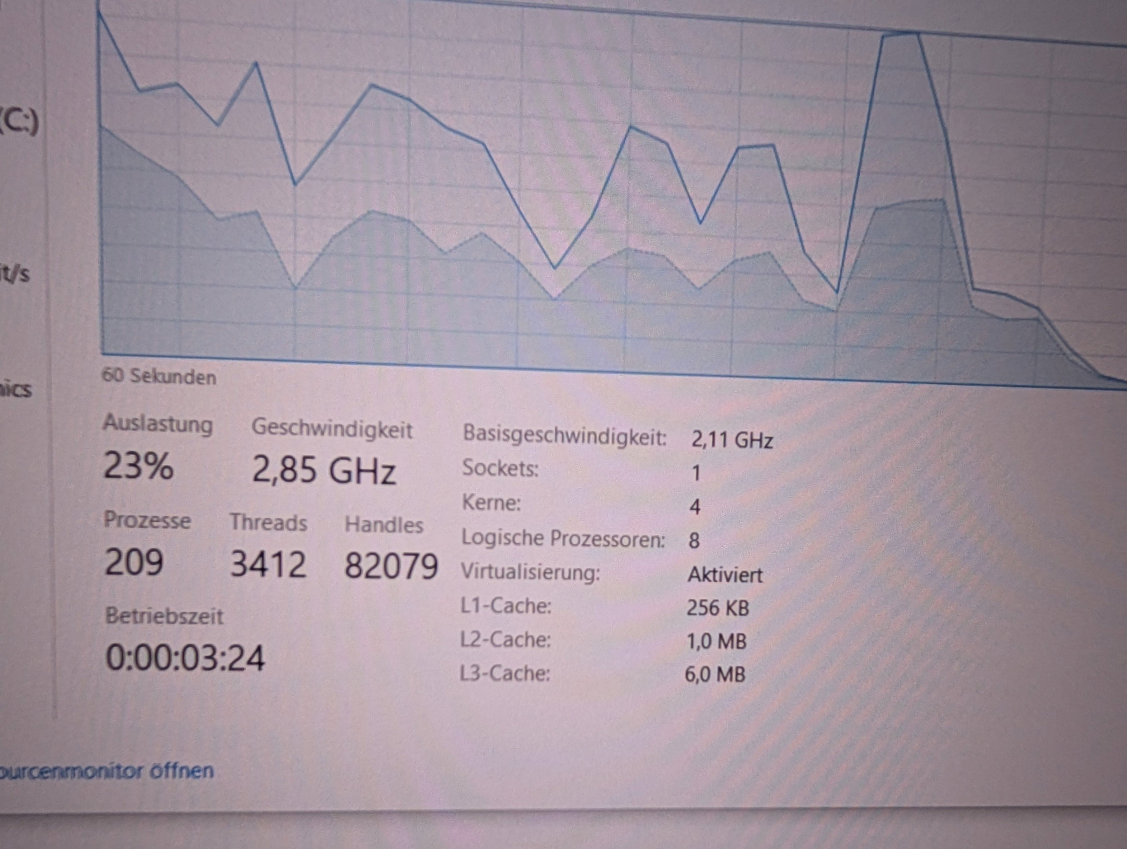

Hallo. Wieder ein Update:
Der IT Support war heute nicht anzutreffen. Donnerstag dann hoffentlich.
Beim Test mit verschiedenen USB-C Netzteilen war konnte das Problem nicht nachgestellt werden.
Welche ich probiert habe:
  • Mac Netzteil mit 70W -> Lädt und keine Drosselung
  • Steam-Deck Netzteil 65W -> lädt und keine Drosselung
  • Meta Quest Netzteil 18W -> lädt nicht, aber auch keine Drosselung
  • Vollständigkeitshalber nochmal der Test mit dem Monitor -> Lädt, aber Drosselung auf 400MHz
Ich habe herausgefunden, dass der Laptop nur bei Akkuladungen > 90 Prozent lädt. Zumindest das ist nicht das Problem des Monitors.

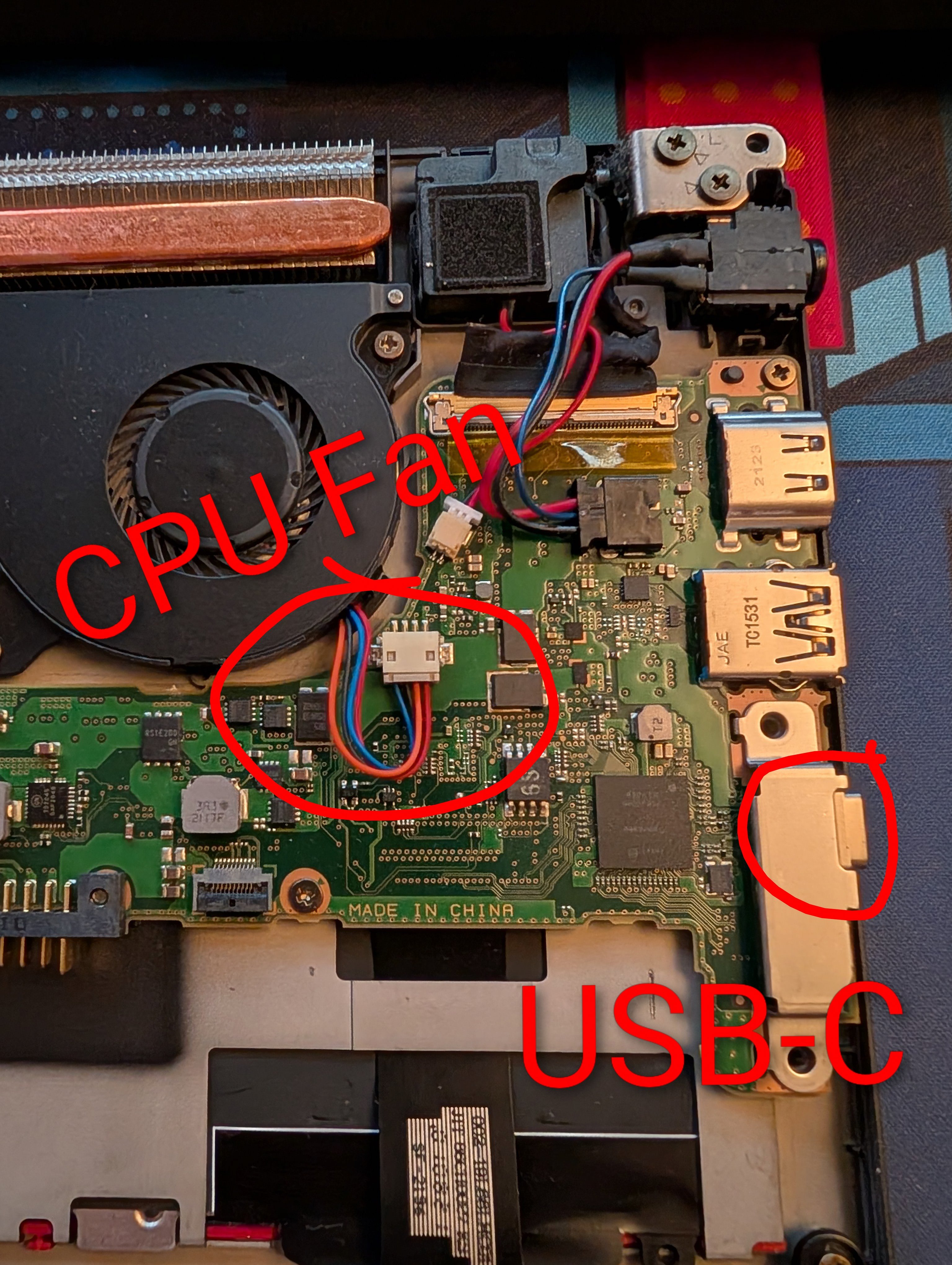

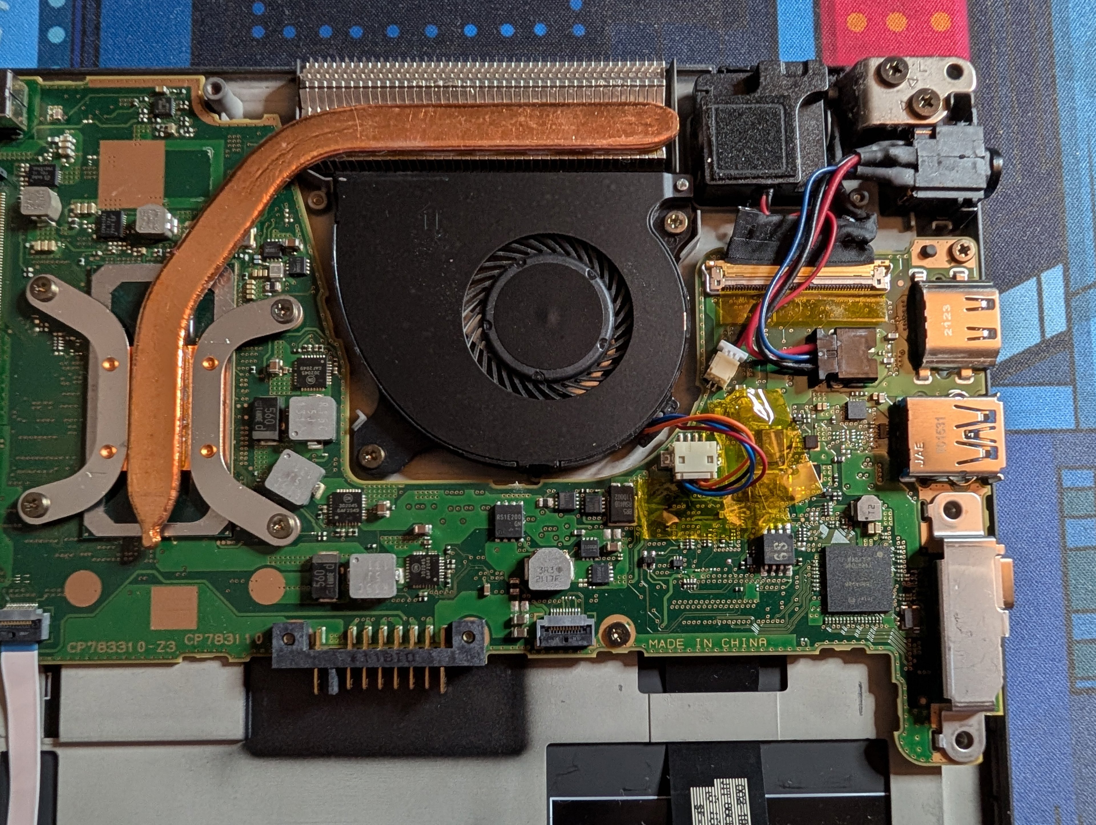

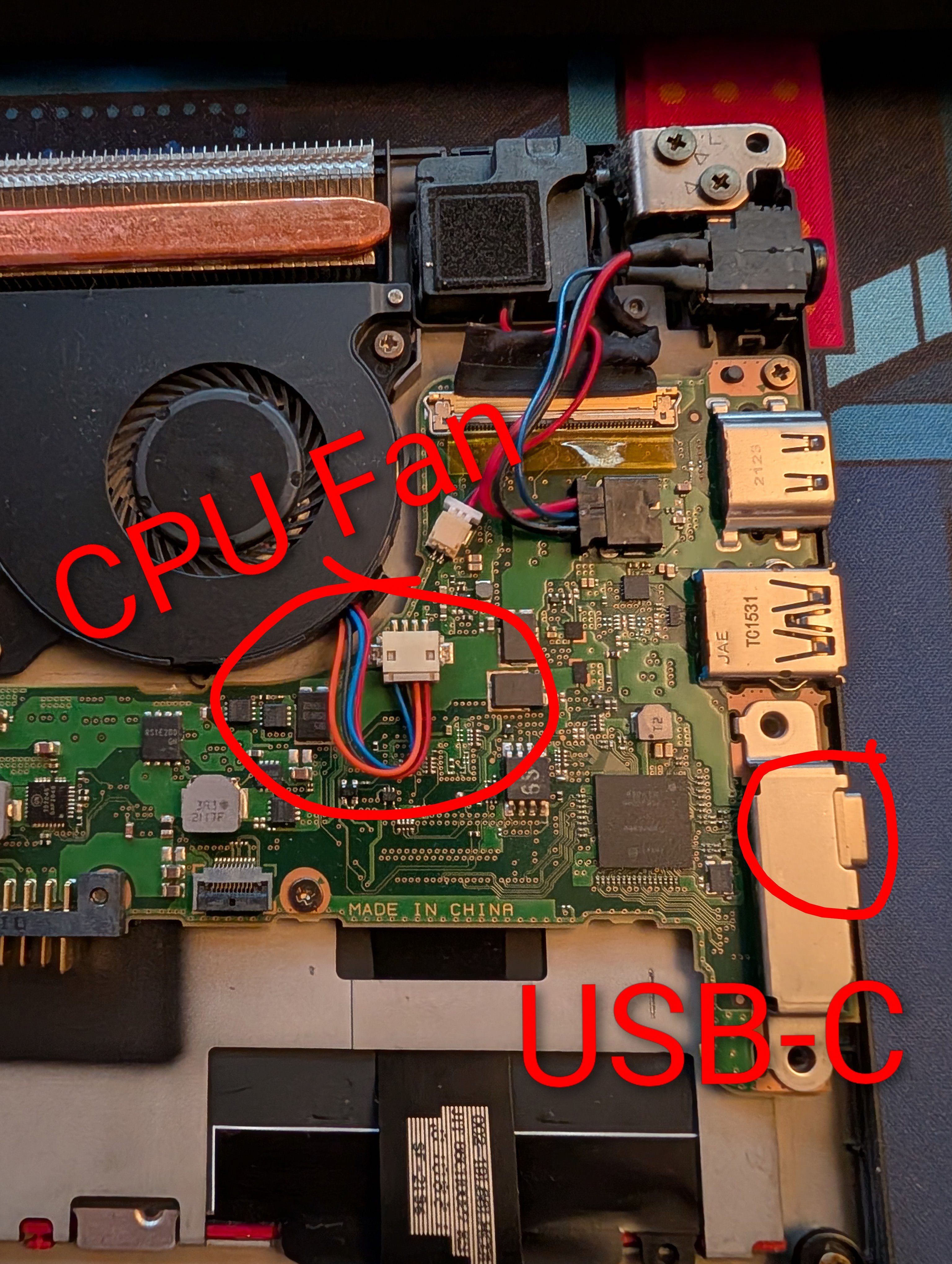

So meine Lieben, ich habe wieder ein Update für euch. Setzt euch stabil hin, setzt den Helm auf und schnallt euch zur Sicherheit noch an:
Ich habe natürlich noch auf anderen Boards nach meinen Symptomen gesucht. Ich habe einen Reddit-Post gefunden, in dem ähnliche Probleme eines Lenovo Laptops diskutiert worden. Ein User behauptete, der Grund sei die Position und die Art und Weise, wie das CPU-Lüfter-Kabel auf der Platine liegt. Es gäbe inteferenzen mit der Platine, das Mainboard würde keinen Lüfter mehr erkennen und deshalb die CPU drosseln. Das klang so absurd, das musste ich natürlich sofort ausprobieren. Naja, bei meiner Verzweiflung hätte ich wohl auch einen Voodoo-Tanz aufgeführt.
Der Laptop ist nicht versiegelt. Ich habe ihn aufgeschraubt, das CPU-Lüfter-Kabel umgelegt und zusätzlich an der neuen Position die Kontaktstellen zur Platine und den Bauteilen mit Kapton Tape abgeklebt.
ES FUNKTIONIERT JETZT!!!
Edit (ein Tag später): Es funktioniert jetzt "besser" als zuvor. Leider ist heute Morgen der Prozessor wieder auf 400MHz getaktet.
Der Laptop lädt, alle USB-Geräte funktionieren, 4k Auflösung geht, Prozessor drosselt nicht. Schauen wir ob der Laptop morgen im Heimbüro auch performed, oder ob er zwischendurch einknickt.
Ich hoffe so sehr, dass das Problem damit erledigt ist. Bitte entschuldigt mich, es ist spät aber ich muss jetzt noch einen Besen fressen.

Hallo. Ich habe wieder ein Update:
Der Prozessor ist heute wieder auf 400 MHz getaktet. Nachdem ich den PC etwas frustriert mit langem Druck auf dem An-Aus-Knopf ausgeschaltet habe, hat es nach dem Kaltstart danach tatsächlich wieder funktioniert. Das Szenario hatte ich nämlich gestern beim "Basteln" auch mehrmals.

"Ein User behauptete, der Grund sei die Position und die Art und Weise, wie das CPU-Lüfter-Kabel auf der Platine liegt. Es gäbe inteferenzen mit der Platine, das Mainboard würde keinen Lüfter mehr erkennen und deshalb die CPU drosseln"
Der war gut - ich würde das auch gern lesen. - Wenn das nämlich so wäre, würde der Rechner ganz andere Fehler werfen und dir schon beim Hochfahren einen FANERROR / Fan Malfunction o.ä. hinschmeißen. 🤣
Wahrscheinlich hat er das bei sich geändert und ZUFÄLLIG hat es danach funktioniert... aber der Rückschluss ist schon spannend. Da muss ich direkt meinen Anti-Google Aluhut aufsetzen :D

Es war im Steam-Deck-Forum, nicht im Dell-Forum. Ich war der Meinung, dass ich sowas in der Art dort auch gelesen habe. Es war vermutlich dieser hier: CPU speed throttled when USB-C hub is connected [Dell 7320 Detachable]. Ich habe das morgens gelesen und im laufe des Tages ist es scheinbar in meinem Kopf zu einer einzigen Idee verschmolzen. Tut mir leid. :freak:
Ich konnte es auch nicht glauben. Umso "witziger", dass es beim Versuch das Kabel umzulegen zufälligerweise wieder funktioniert hat ... Ich schraube den PC heute abend wieder auf und mache einige versuche: Kaltstart, "CPU-Kabel", Im Betrieb an-abstecken, Windows Neustart usw.
