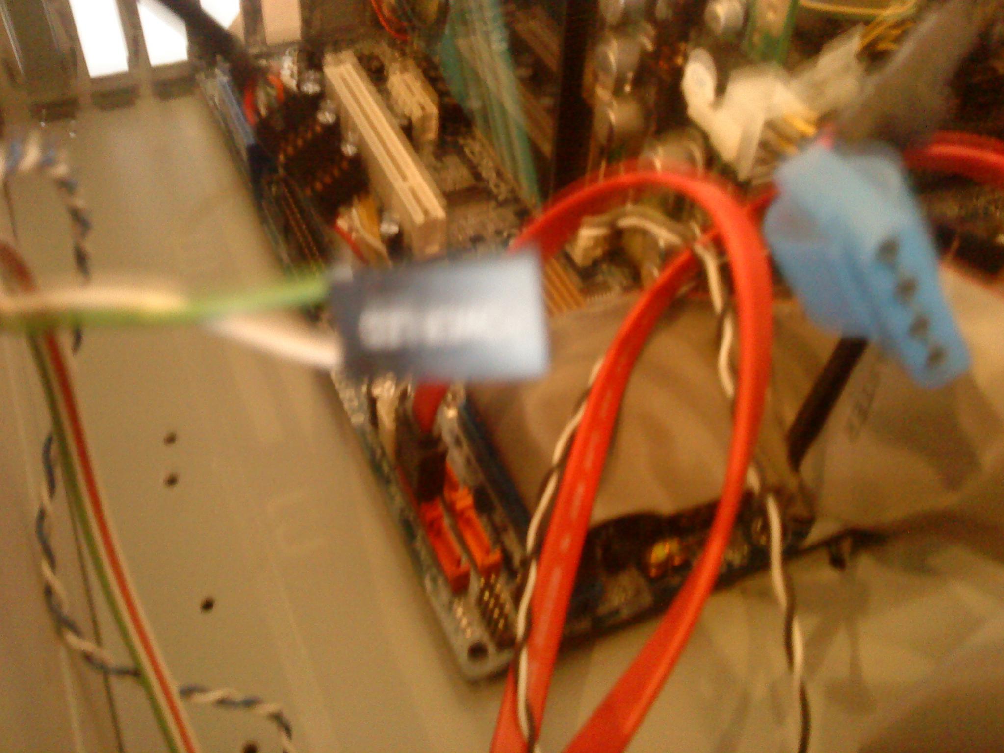

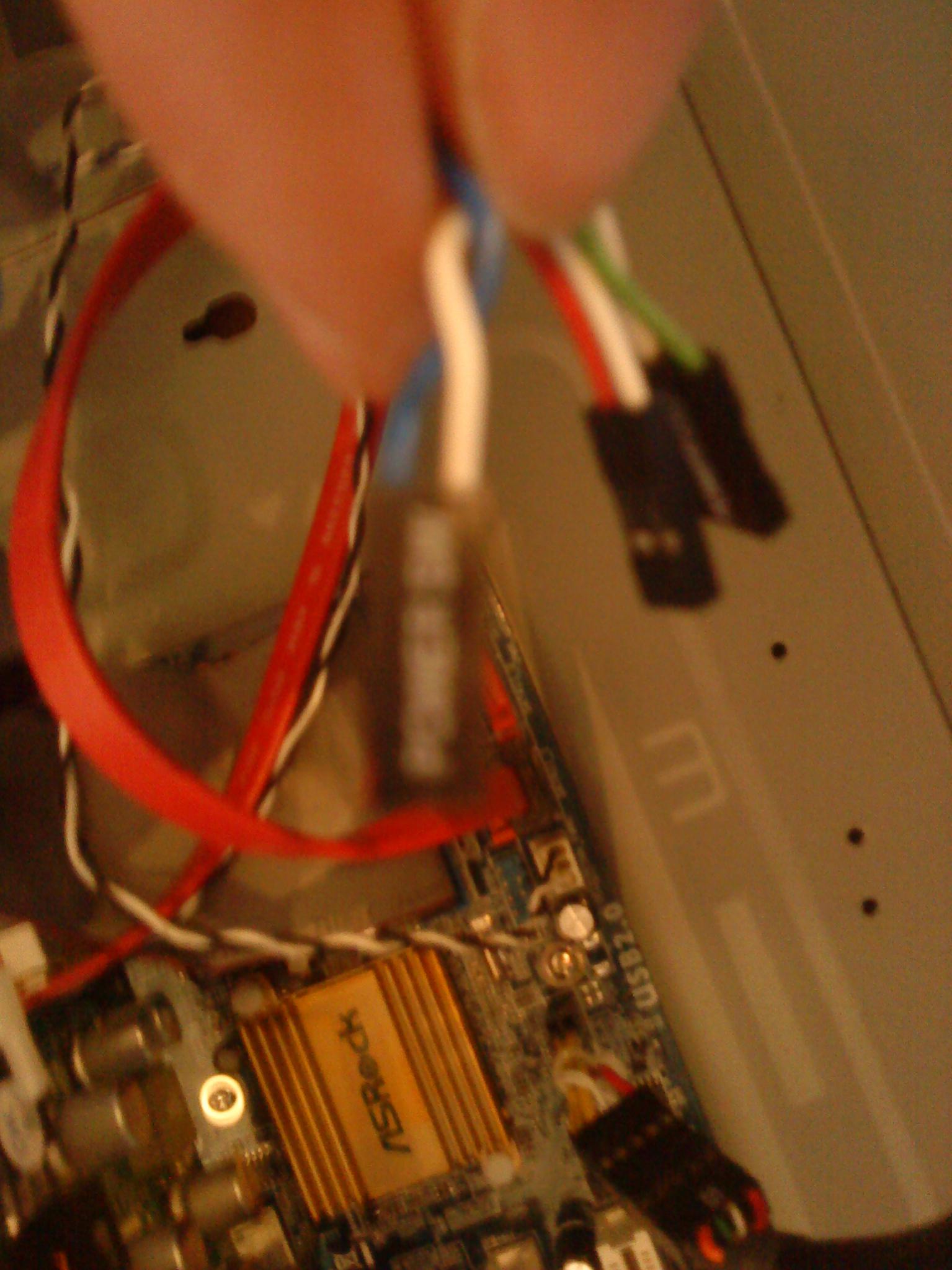

Ich hab die alten Teile aus meinem neuen PC in ein anderes Gehäuse geschraubt. Die lagen jetzt circa 2 Monate auf einem Karton in einem Karton. Soweit so gut. Als ich aber den Einschalter anschließen wollt, taten sich einige Probleme mit der Pinbelegung auf. Naja, selbst ist der Mann, ich habs so gemacht wie ich dacht das es am ehesten sein kann. Aufjedenfall springt der PC jetzt nicht an, hab auch schon alle möglichen Belegungen von PowerSW, HDD LED und Power LED versucht. Geht aber leider immer noch nicht. Hier ein paar Bilder.
Bild 183: Power SW

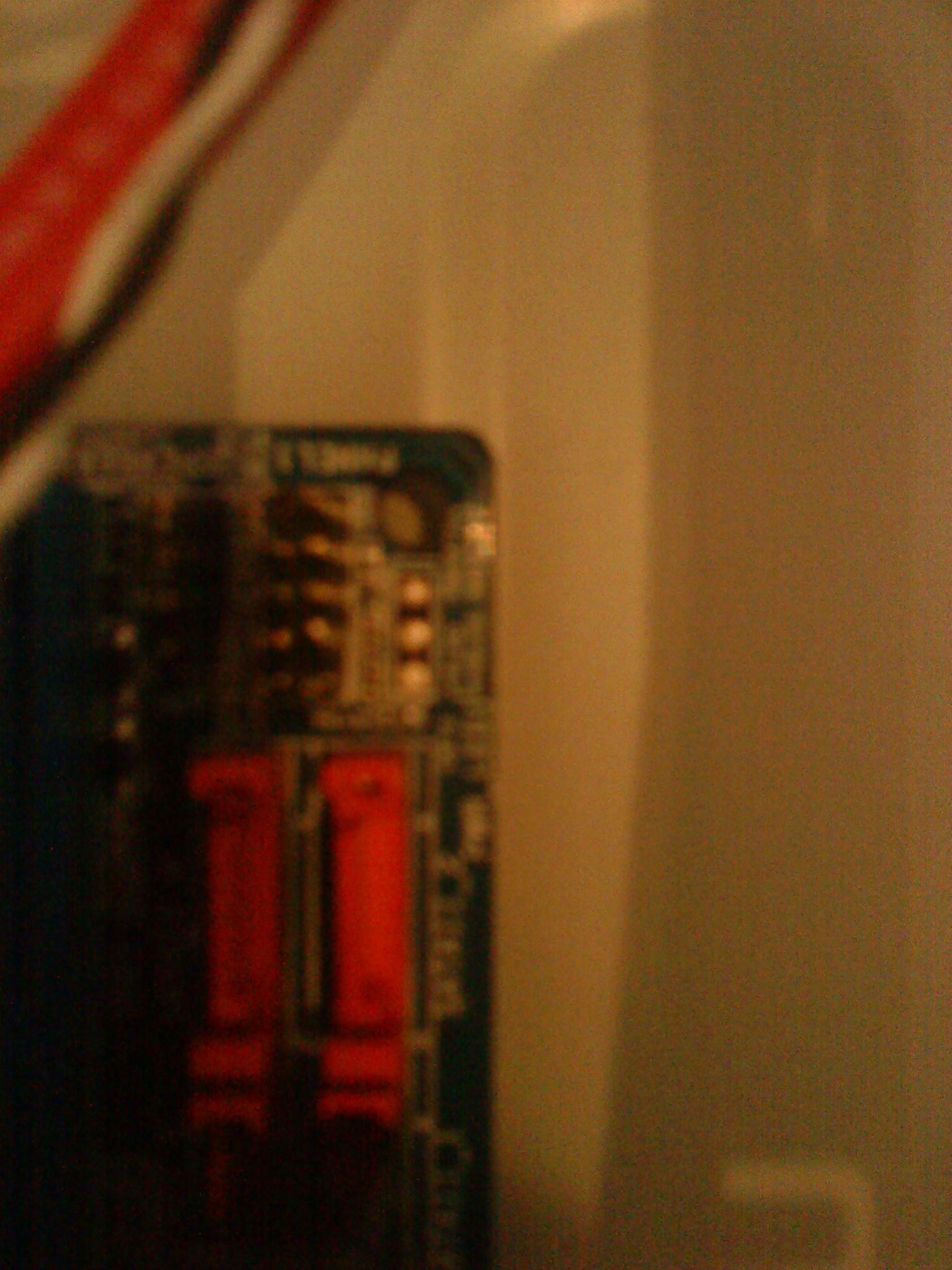

Bild 184: die Pins am Mainboard

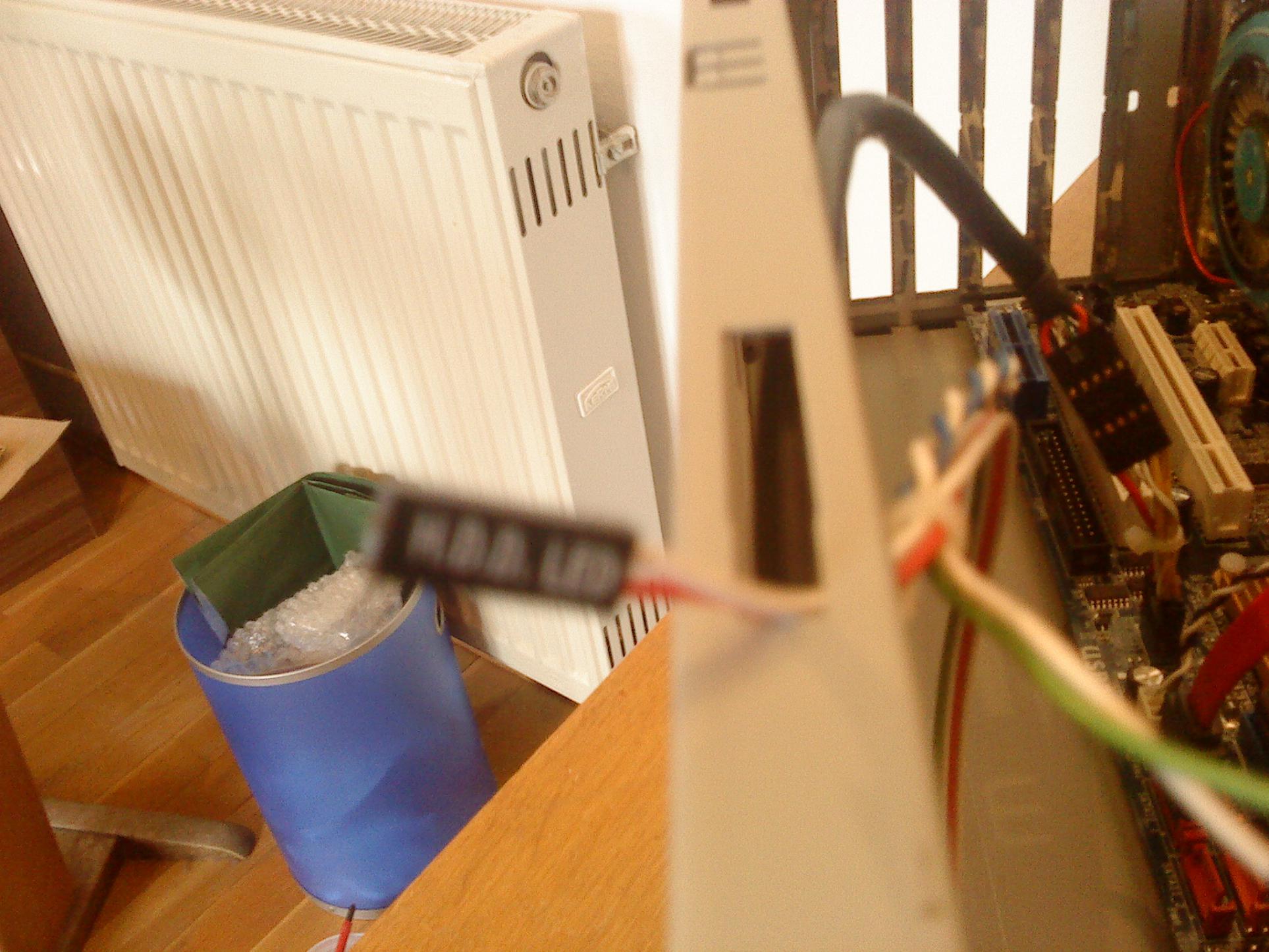

Bild 185: HDD LED
Bild 186: Power LED 3 Buchsen jedoch nur 2 belget!! Der links und der ganz rechts!!!

Sorry für die schlechte Qualität, konnte nur mit dem Handy machen.
Ich hab zuerst Power SW an PWRBTN# und GND angeschlossen und HDLED+ und HDLED-, die PLEDs kann ich ja leider nicht anschließen wegen den drei Buchsen.
