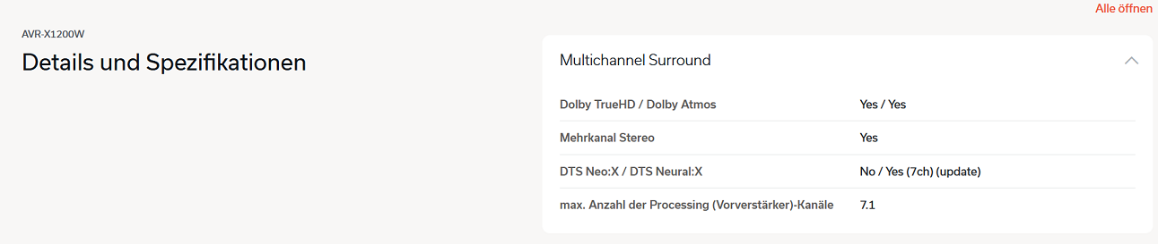

momentan nutze ich einen Denon x1200w an meinem Philips 650 837 TV. Bisher nutze ich die Kombi nur für TV/Netflix usw.
In den nächsten 2 Monaten möchte ich eine RTX 5080 anschaffen und dann den PC (neben meinem Monitor) mit dem TV verbinden und daran zocken.
Der TV kann max. 120hz also 120 FPS wenn ich das richtig verstehe?
Der Denon x1200w kann aber nur 60hz übertragen?
Wäre also ein neuer AVR nötig oder reicht mein jetziger?

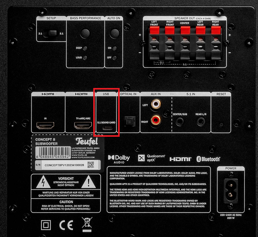

Kann ich @DJMadMax nur zustimmen, wenn man die Möglichkeit hat, per HDMI zu übertragen, sollte man das auch tun. Toslink/Coax oder analog nimmt man nur noch, wenn irgendwas der HDMI-Übertragung im Wege steht. Und selbst dann würde ich das "irgendwas" erstmal versuchen zu beseitigen/umgehen.
Edit: Es gäbe für mich nur 1 Grund, auf HDMI zu verzichten: Falls der AVR/Verstärker eine integrierte "Soundkarte" hätte, die per USB vom PC angesteuert werden kann (ähnlich wie USB-Headsets) und natürlich alle Tonformate beherrschen müsste. Bei einigen Teufel Fertigsystemen habe ich das schon gesehen: https://teufel.de/consono-25-concept-surround-51-set-106300000

Der AVR kann nix, weder eARC noch die 4K@120Hz.
Die Frage ist: Braucht man die 4K@120Hz? Wie groß ist der Sitzabstand? Tut es evtl. 1080P@120Hz?
