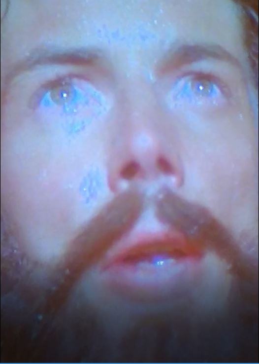

ich habe mal ein Bild von dem Gegrissel gemacht das bei bei hellen weiss oder blau Tönen auftritt.
Da es bisher nur über den Zuspieler des Blu-ray players auftritt habe ich mal Kabel und Player getauscht aber der Beamer ist schuld. Auf dem Monitor den ich im Kino für Einstellungen benutze sieht das Bild gut aus.
Oh, das sieht wirklich nicht so dolle aus. HDR hast du aber nicht aktiv, oder? Das sieht bei mir auch schrecklich aus, wenn kein HDR Signal anliegt, er aber künstlich eins erzeugt.

Auch wenn schon eine Weile her, aber ich hab das Problem dahingehend gelöst, dass ich die Gamma Kurve angepasst habe, dann werden die Weiss-Werte richtig gemapped und das Ergebnis sieht super aus. Ist aber auch sehr stark vom einzelnen Film abhängig.
Sag mal, welchen Wert hast du denn da gewählt der für Dich ein zufriedenstellendes Ergebnis gebracht hat?
2.4 sieht bei mir am Besten aus, vor allem bei aktiviertem HDR.
