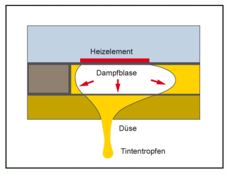

NatokWa schrieb:
Noch dazu HAT ein Druckkopf auch garkeien Heizung die sowas verursachen könnte.
Natürlich hat ein Thermo-Tintenstrahldrucker, wie der Canon, eine Heizung: in den Düsen.
Sonst könnte er ja nicht drucken.
https://www.bluhmsysteme.com/inkjet-drucker/faq.html
Ein Piezo-Drucker, wie der Epson, hat das nicht:
Die Piezo-Elemente werden zwar auch warm durch die ständige Bewegung, aber keine 200°C, wie beim Thermodrucker.
Die Canons fallen schon mal öfter aus mit den Fehler B200, was auf eine Druckkopfüberhitzung hindeutet.
Man kann es oft beheben, wenn man die Keramikplatte mit den Düsen abschraubtb und lange warmes Wasser über die Düsen und die Zuführkanäle laufen läßt, wenn es einigermaßen weich (kalkfrei) ist.
Damit hab ich die Canons oft retten können.
Ob es jetzt an der schlechten kompatiblen Tinte lag, kann ich nicht sagen, aber im Nachhinein betrachtet sieht es so aus.
