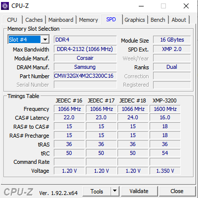

Moin,
ich hatte mir gestern Corsair RAM gekauft und zwar der hier https://geizhals.de/corsair-vengeance-rgb-pro-weiss-dimm-kit-32gb-cmw32gx4m2c3200c16w-a1881920.html . Hinzu habe ich mir das Enhancement Kit gekauft (die RAM dummies wegen den LEDs)

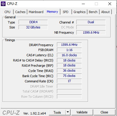

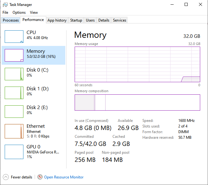

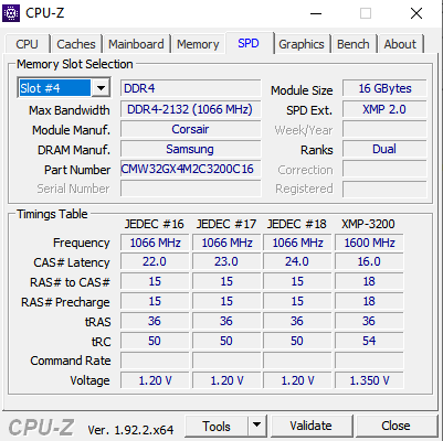

Ich hatte vorhin Tarkov gespielt und so einige Bluescreens gehabt, die einzige Aenderung die ich bis dato vorgenommen hatte, war der Wechsel von RAM. Mein alter ist noch in der Signatur. Da mir das irgendwann zu dumm wurde, habe ich das Memory Diagnosis Tool von Win10 genutzt. Nach dem Reboot hatte ich die Meldung sowas wie dass es ein Problem mit meinem Speicher gibt und ich mich an den Hersteller fuer die Problembeseitigung wenden soll. Ich habe sofern den Bluescreen nur in EFT erlebt.
Ja XMP2 ist ausgewaehlt im Bios. C16 3200

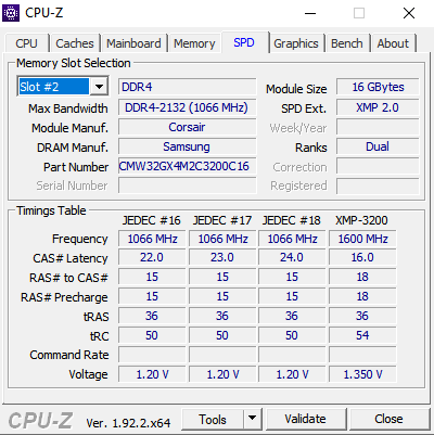

Anbei schicke ich euch sich mir zumindest widersprechende Informationen. Mir macht speziell der Part Sorgen, der die Frequenzen des Speicherslots anzeigt. Dort steht nicht ganz verstaendlicherweise DDR4-2132 (1066MHz).
Verpackung sah nicht geoeffnet aus, vielleicht koennt ihr ja weiterhelfen.

Okey, wenn ich jetzt XMP ausschalte. Woran erkenne ich, mit welcher Frequenz und Timings der Arbeitsspeicher nun laeuft?
hat sich erledigt, mir ist ein Fehler im Bios unterlaufen
Nur zur Info. Im Reiter "Memory" steht der aktuelle Takt, ~1600 also läuft der RAM als 3200er.
Im Reiter "SPD" steht, wie sich der RAM standardmäßig ausweist, als 2133er.
Kann man unter Technische Spezifikationen bei Corsair sehen.
Nur gesteckt (ohne was eingestellt zu haben) läuft er mit SPD als 2133er, die getesteten 3200 mit XMP.
Nebenbei immer auch die Voltangabe im Auge behalten, die hier mit 1,2 bis 1,35 V angegeben werden.
