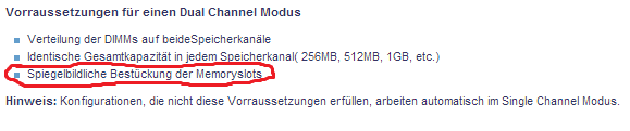

Stimmt so aber nicht. Folgende (von Wikipedia verlinkte) Seite: http://www.compuram.de/dual_channel_ddr2.php
besagt, dass:
