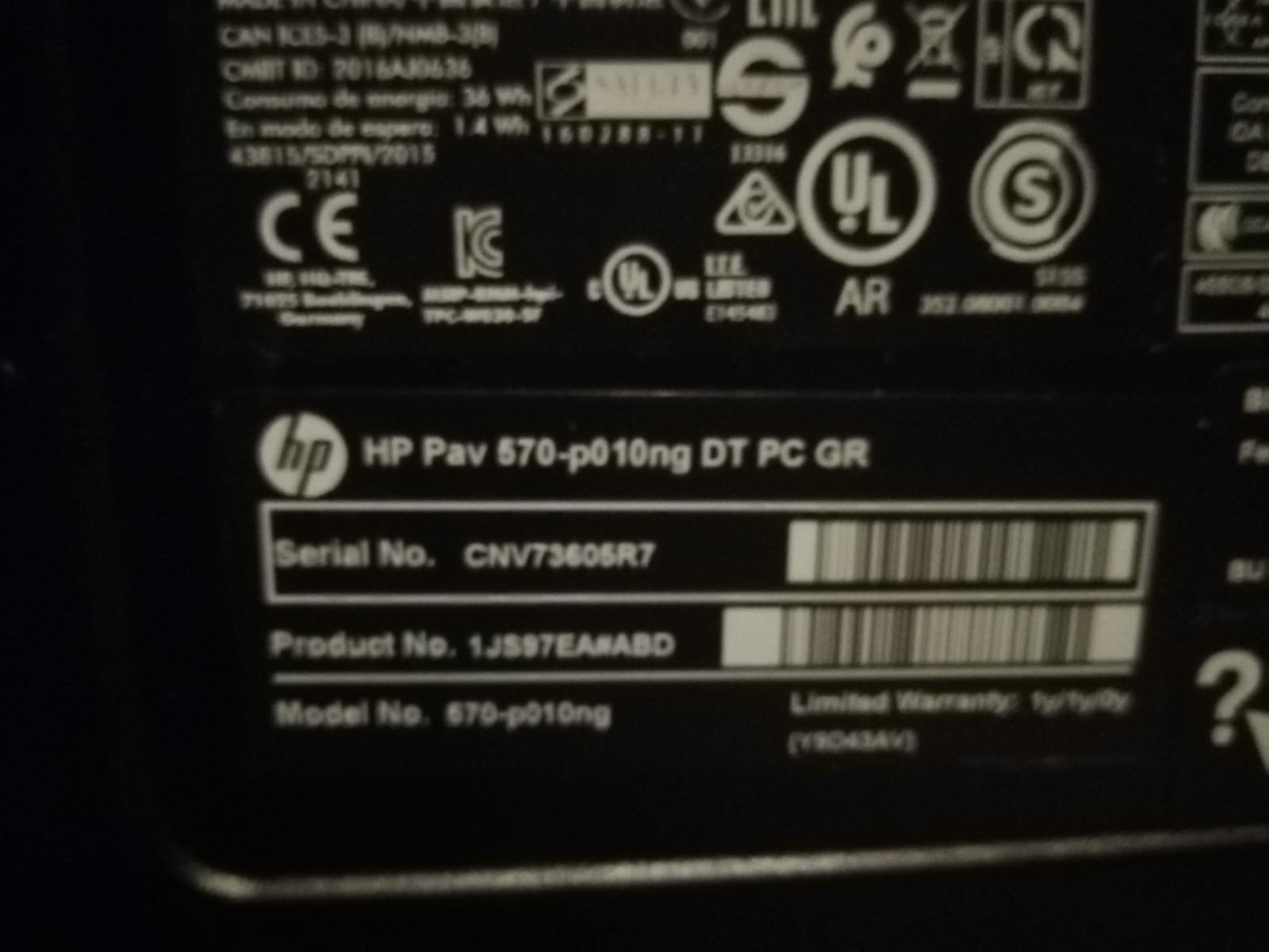

Sieht nach OEM-Kühllösung aus... das wird kniffelig... was ist das genau für ein PC? Rechts im Bild ist ein Typenschild, aber mehr als dass das Teil von HP ist, kann mensch da nicht erkennen...

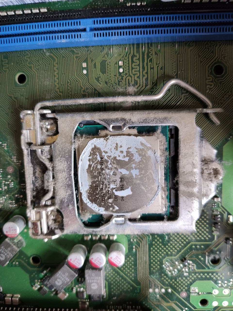

Bei einem alten Rechner dürften schon die Wärmeleitpaste bzw. was davon noch übrig ist und Staub das Problem sein. Nimm ihn runter und schau Dir das Grauen mal an... (das folgende Bild stammt aus einem 7 Jahre alten Firmenrechner, i5 4570...)
Okay, hab halt keine WLP bei mir, da empfehlungen? Ich guck mal drunter, wenn es so schlimm aussieht wie bei dem Rechner, kann man aber trotzdem noch den Kühler wieder draufmachen und warten bis die wlp ankommt oder?

Du brauchst eh neue Wärmeleitpaste, die bei einem neuen Kühler meist mitgeliefert wird. Grds. würde ich nie den Kühler runter nehmen und ohne Reinigung und neue Wärmeleitpaste wieder aufsetzen.
Es gibt nur marginale Unterschiede bei "normalen" Wärmeleitpasten. Auf die Schnelle gefunden, Arctic MX-4 2g für € 4,-.
