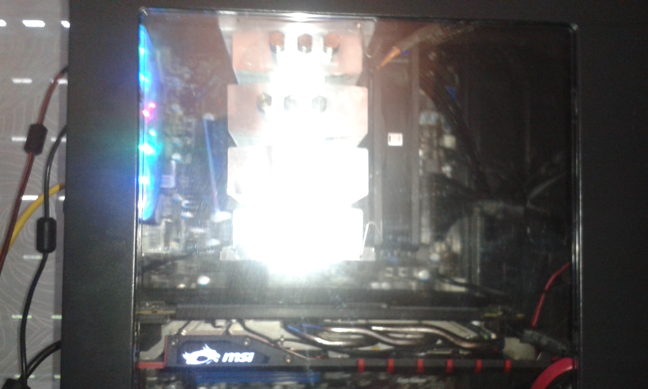

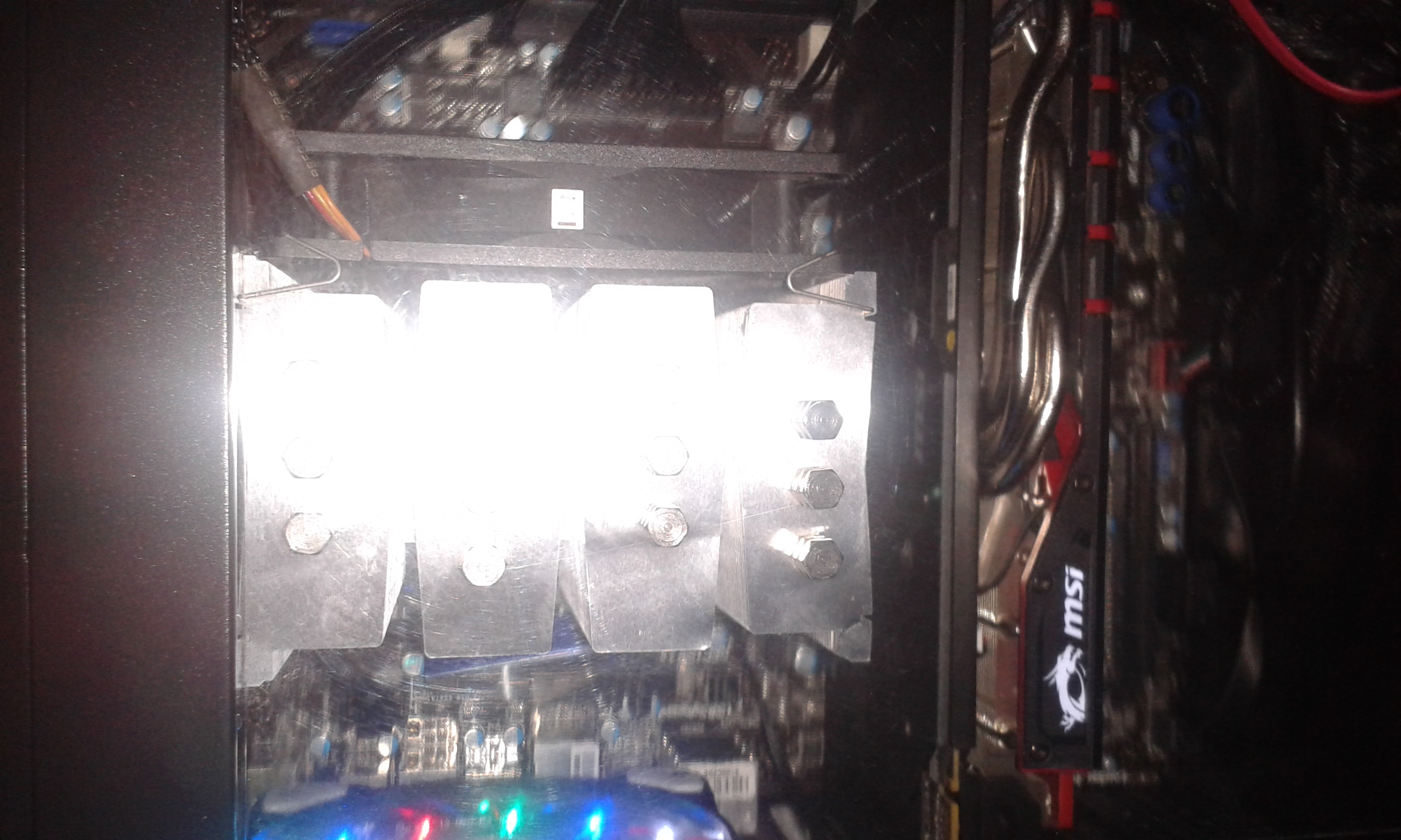

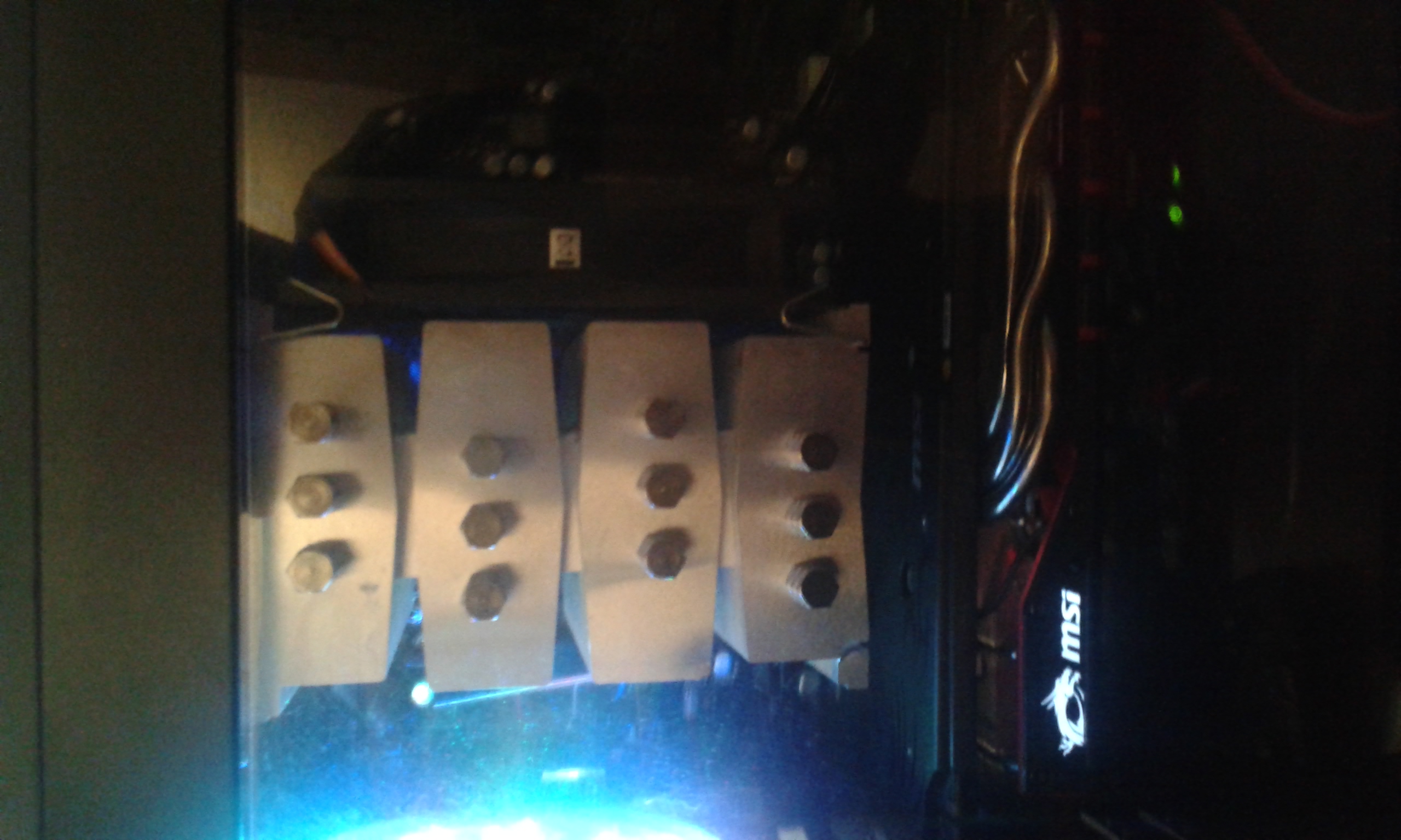

Ich schick hier mal ein Bild rein von meinem aktuellen Gehäuse:

z798 schrieb:
@Habe das Gefühl das mein aktueller CPU Kühler eher die kalte Luft die von vorne kommt blockiert anstatt nach hinten zum 2,99€ der auch fast keine Leistung hat saugt. Solange der Lüfter nicht zu laut ist gehts, man darf ihn auch hören :) Möchte Bloß das ich oben Platz habe in meinem Gehäuse für die Luft.
Ja er ist so viel schlechter.
Du hast viel Gefühl in deinem Posting aber keinerlei Tatsachen. Spiele eine Weile ein forderndes Spiel, den "besten" Shooter den du hast, ein AAA open world Spiel wie Fallout, etc. Protokolliere die Temperaturen währenddessen mit HWInfo64 oder HWMonitor. Dann sie nach ob deine Komponenten zu heiß werden, nicht nur CPU+GPU sondern vor allem auch HDD und Mainboard.
Erst wenn diese zu heiß werden, dann sollst du neue Hardware kaufen. Kühler musst du >40€ ausgeben, wahrscheinlich sogar 75€ (Wakü) damit der neue Kühler in deinen PC passt und eine Verbesserung der Kühlleistung bringt.
Aber wahrscheinlich musst du gar nix kaufen: die Gehäuselüfter sind nicht gut, aber abgesehen vom Lärm bei hohen Drehzahlen werden die es zu 99% völlig ausreichend machen. Und dein CPU Kühler würde diese CPU locker bis ~4.5GHz kühlen können ohne größere Probleme.
Sry hab das Gehäuse überlesen, hatte 2 Tassen Kaffee zu wenig heute ;) .
Im Grunde genommen besteht kein Handlungsbedarf, Man kann sicherlich den hinteren Serien Lüfter und die beiden 120er No Name in der Front wechseln, sehr spektakulär wird das Ergebnis jedoch nicht ausfallen. Den verlinkten Propeller kannst du durchaus kaufen sofern die Rahmentiefe des Lüfters mit dem HDD Käfig nicht kollidiert. Den CPU Kühler würde ich persönlich nicht wechseln , der sollte problemlos die Luft nach hinten befördern und nicht wie angenommen den Air Flow blockieren.
Wichtig zu wissen wäre sind die 55° beim zocken mit Basis Takt oder mit OC, welche Temps hattest du als du den Takt erhört hast, würde uns sicherlich mal interessieren.
Ansonsten wurde das Budget nicht genannt, ich würde eher in gute Lüfter als in einen schlechteren CPU Kühler investieren oder sogar in ein "besseres" Gehäuse wobei unnötig.
