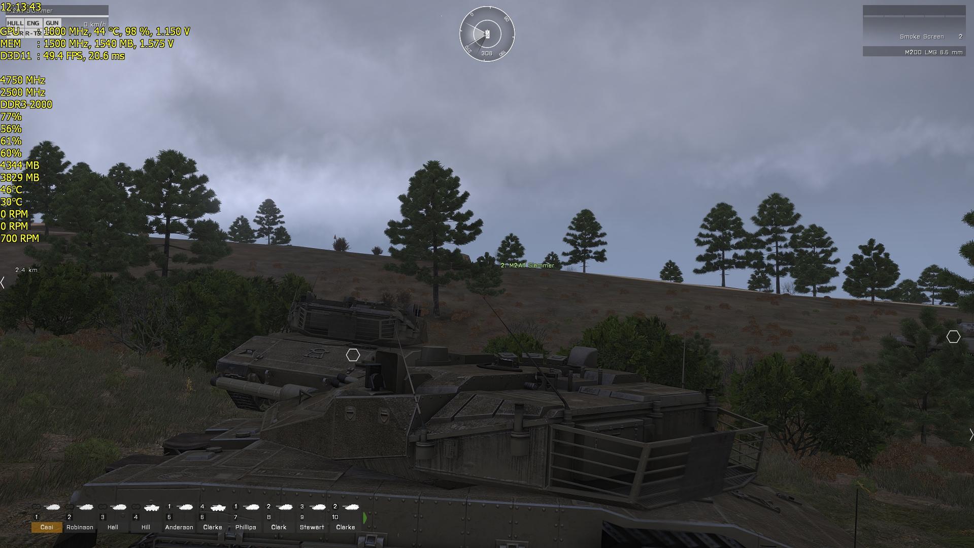

wen du mir dan noch helfen könntest wo ich sehe wie meine 2 grakas arbeiten ? in afterburner seh ich nur eine und in gpuz ist die 2te immer überall auf 100%
Es steckt aber alles so drinnen wies sein sollte und in dem Catalyst Control Center ist auch das Crossfire Aktiviert

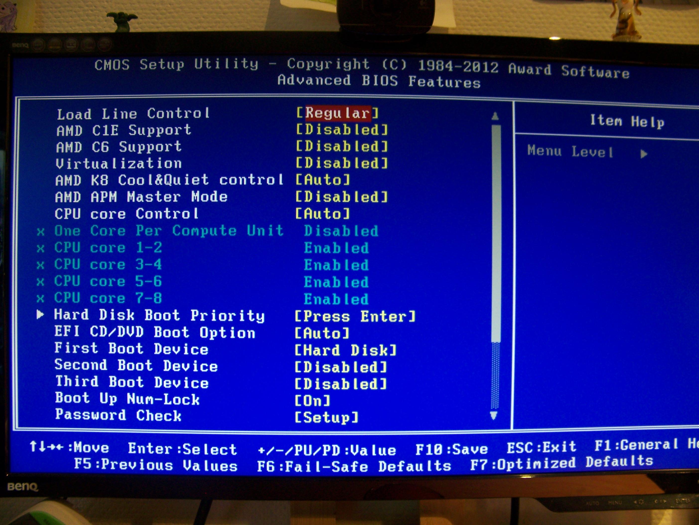

Für Arma 3 brauchst Takt bei der CPU/NB/Ram. Beschäftige dich damit,verwende Modul1 mit dem zweit besten Modul.....mehr brauchst bei dem Spiel nicht.......
Wobei du natürlich auch Kerne im Modul abschalten kannst,was noch besser ist.....

Schau in dein Bios,dort kannst Kern im Modul abschalten und Module Abschalten.
Kern im Modul" One Core Per Compute Unit:
Dadurch wird es ein kompletter Kern der nix Teilen muss und einige Programme/Spielen kommen damit besser zurecht "4 Kern".
Module Abschalten "CPU Core 1-2" , "CPU Core 3-4.........:
So machst aus deinem x8 z.b. nen x6 oder nen x4....
Vorteil ist meist mehr Takt bei weniger Abwärme.........
So bin jetzt um einiges weiter gekommen
habe jetzt alles zum laufen gebracht
GPU 1 wird 99% ausgelastet bei benchmarks
GPU 2 meistens 0% wendan nur am anfang kleine zucker
CPU ist unter den tests immer auf 22% auslastung
