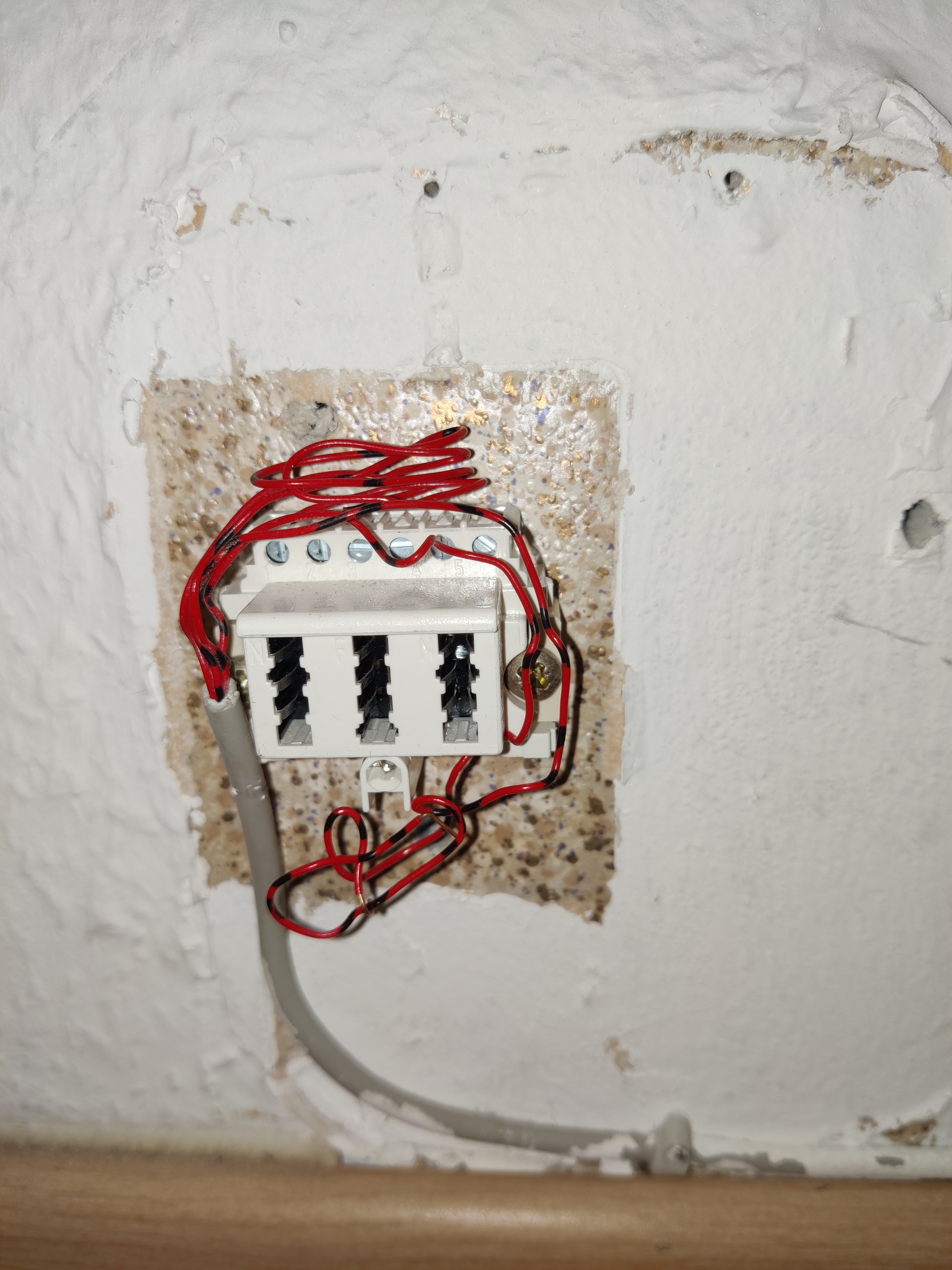

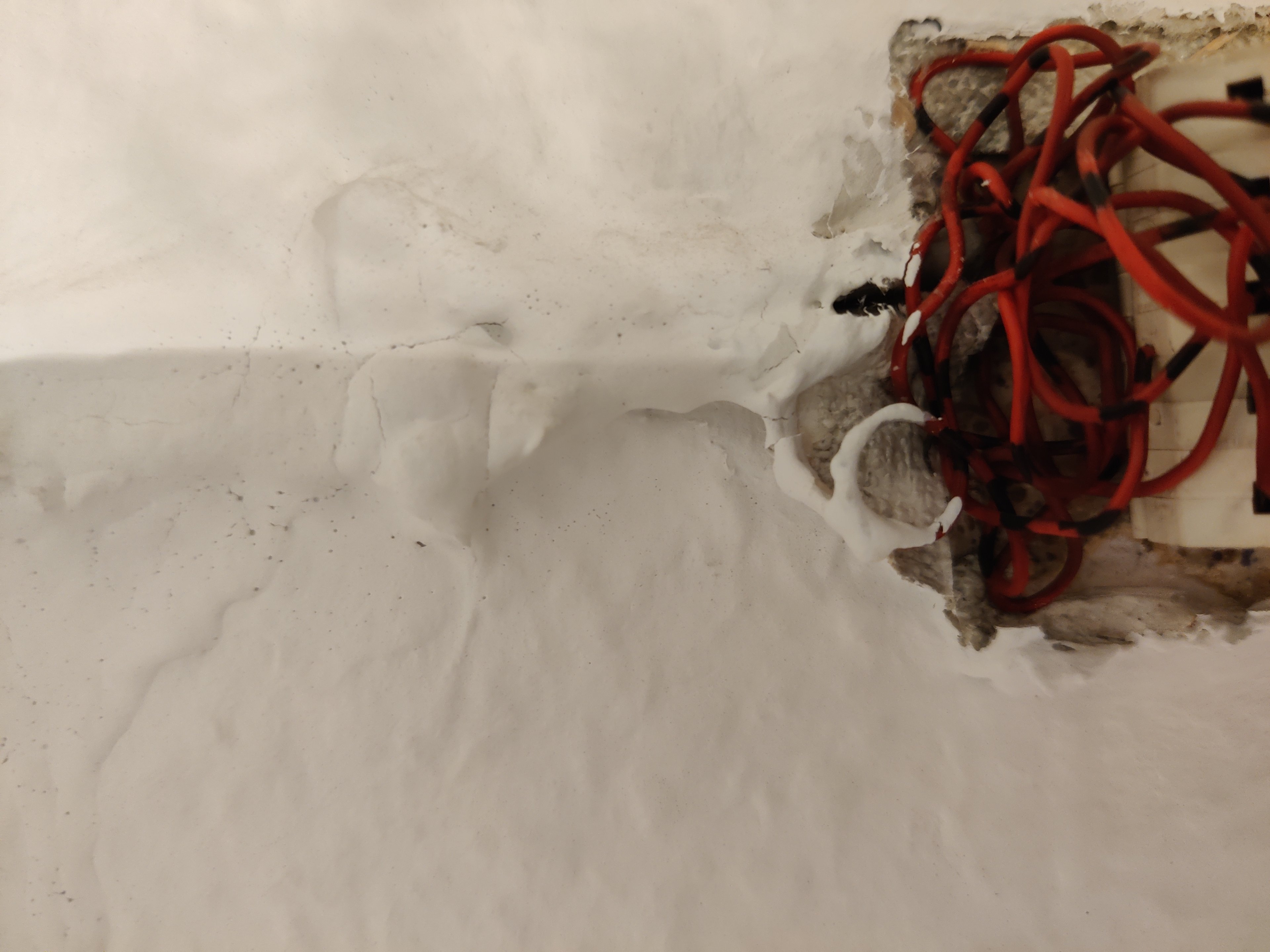

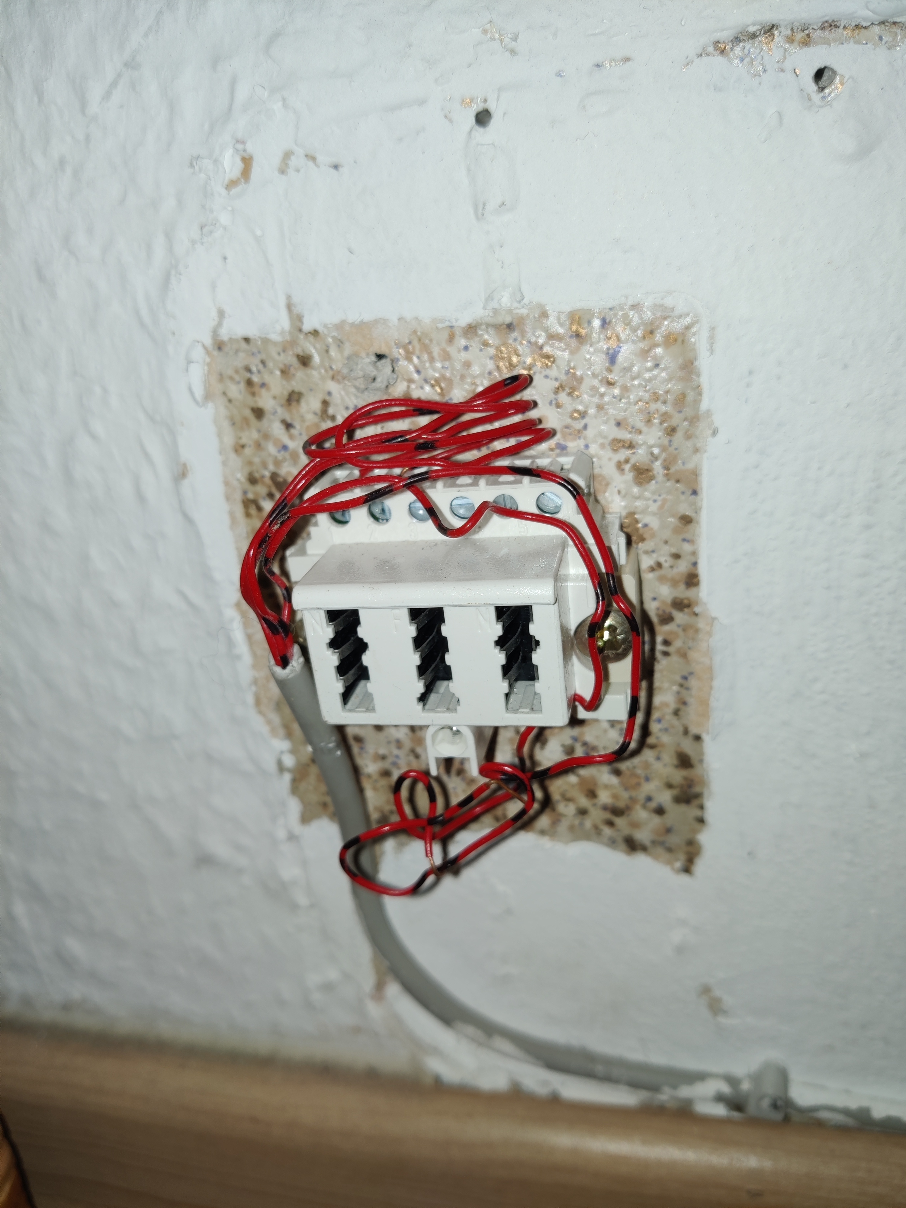

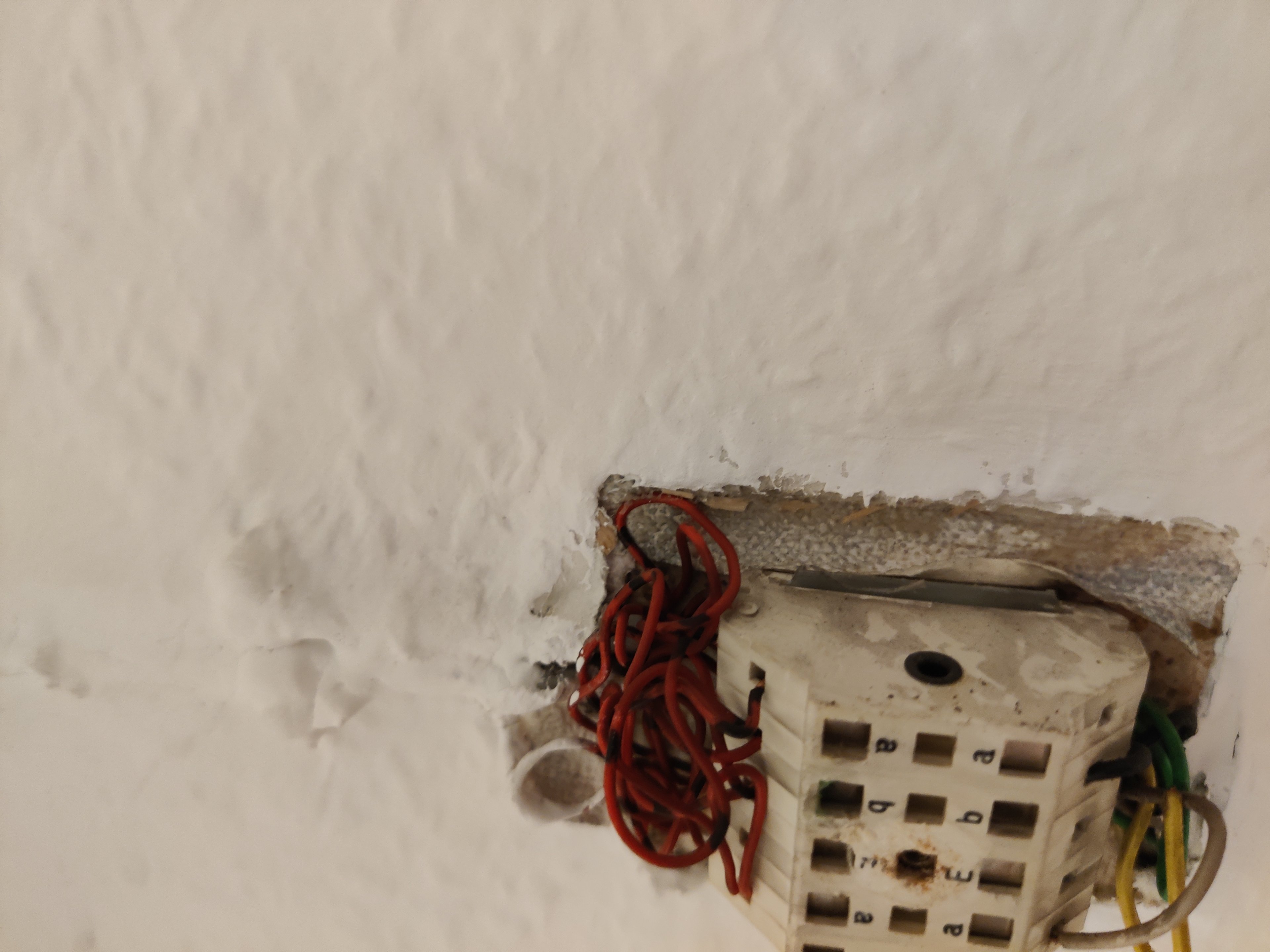

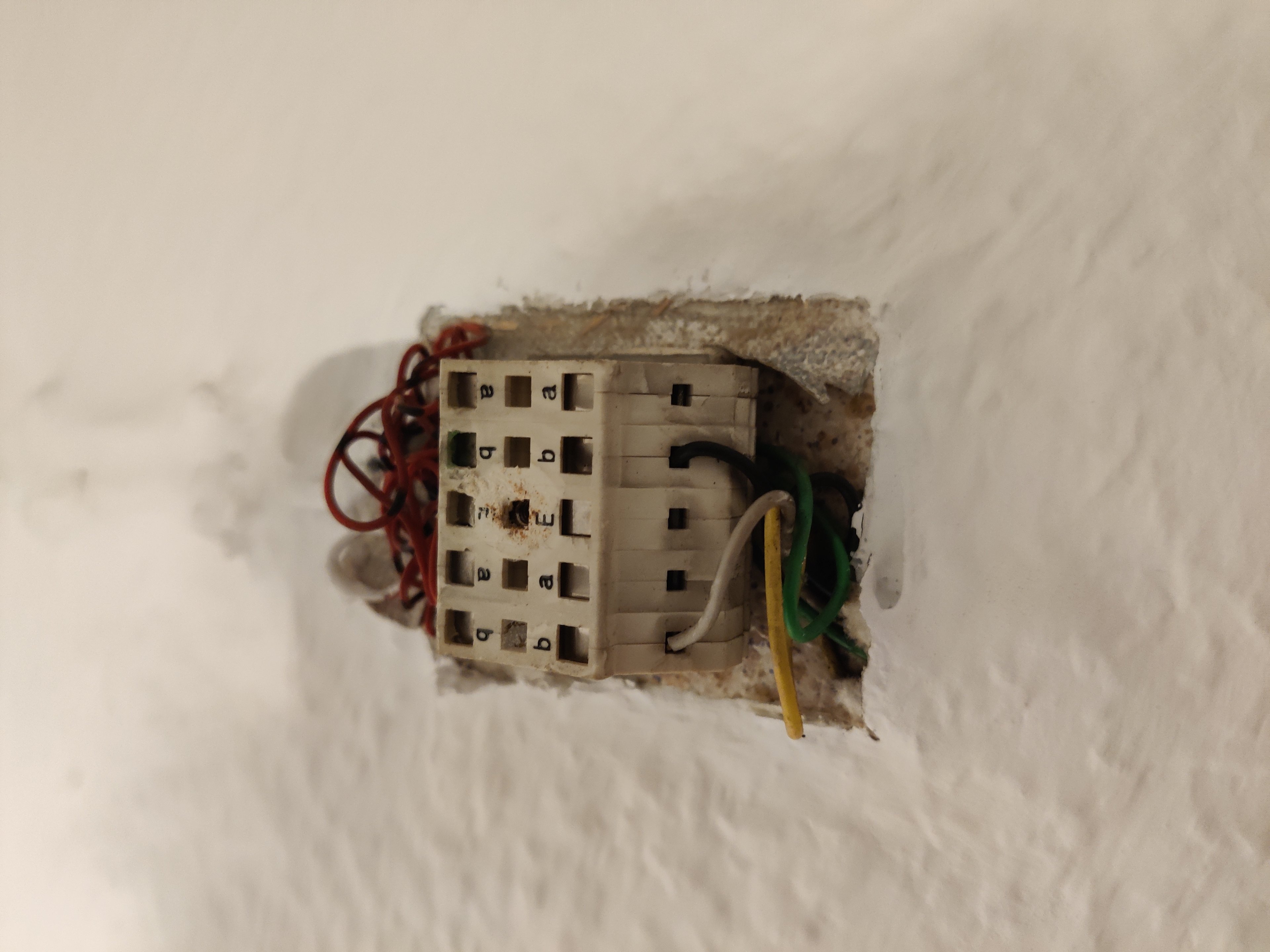

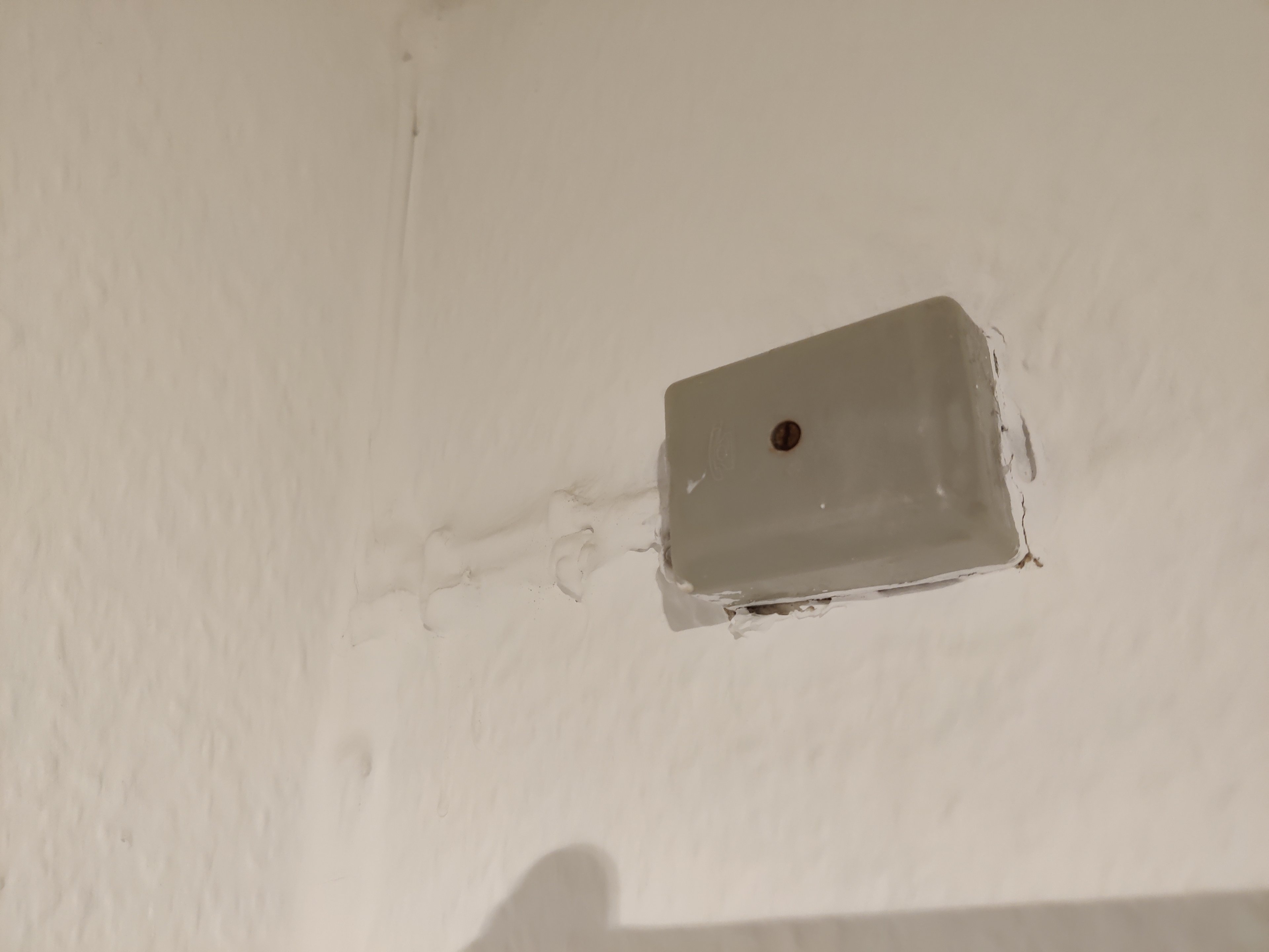

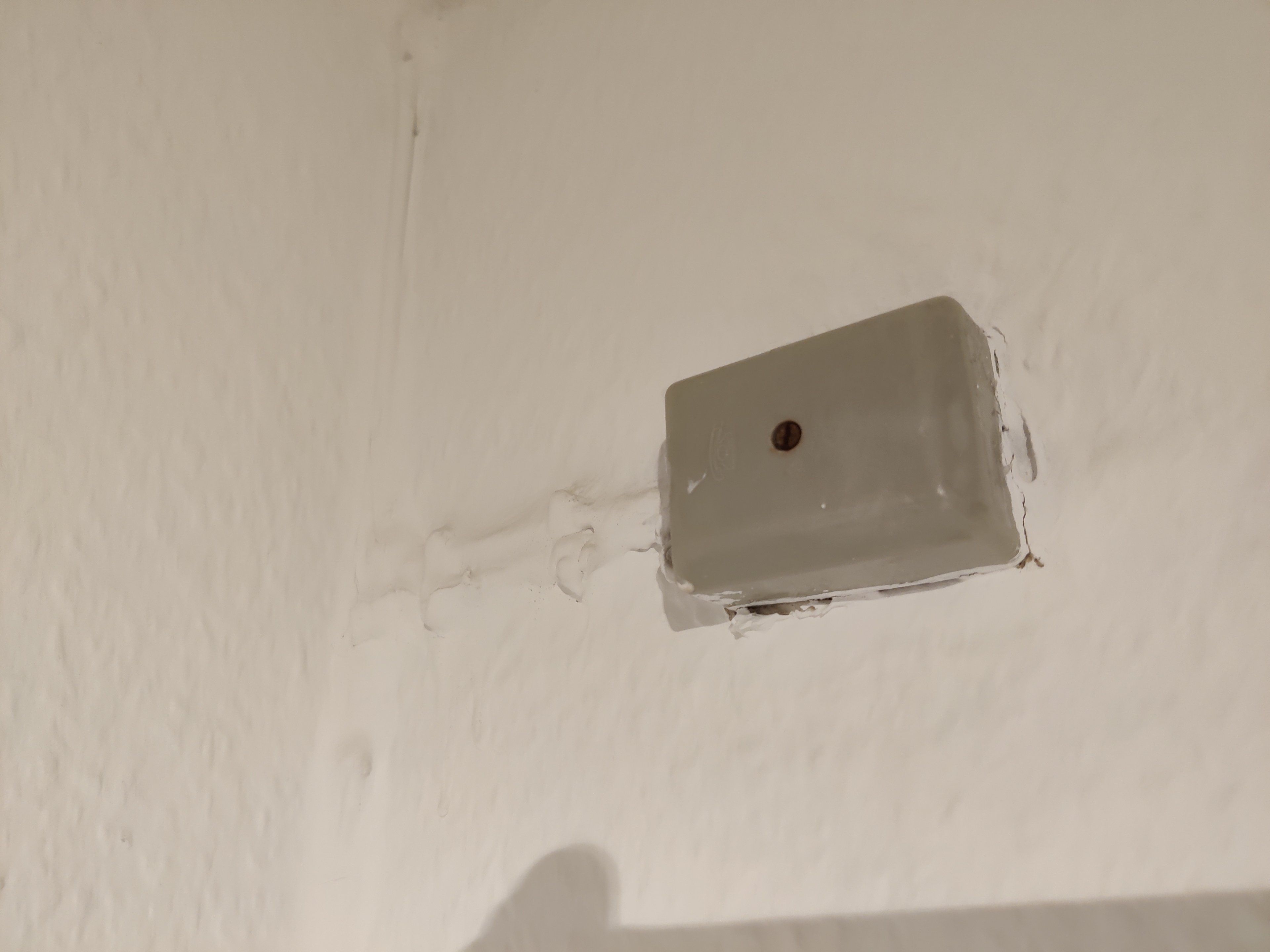

Man sieht sehr gut, wo der Verteiler ist und wie die beiden Kabel davon abgehen. Nach unten in den Flur, nach oben ins Kinderzimmer. Habe die Dose im Flur mal geöffnet.
So wie ich das sehe, sollte abklemmen kein Problem sein oder?

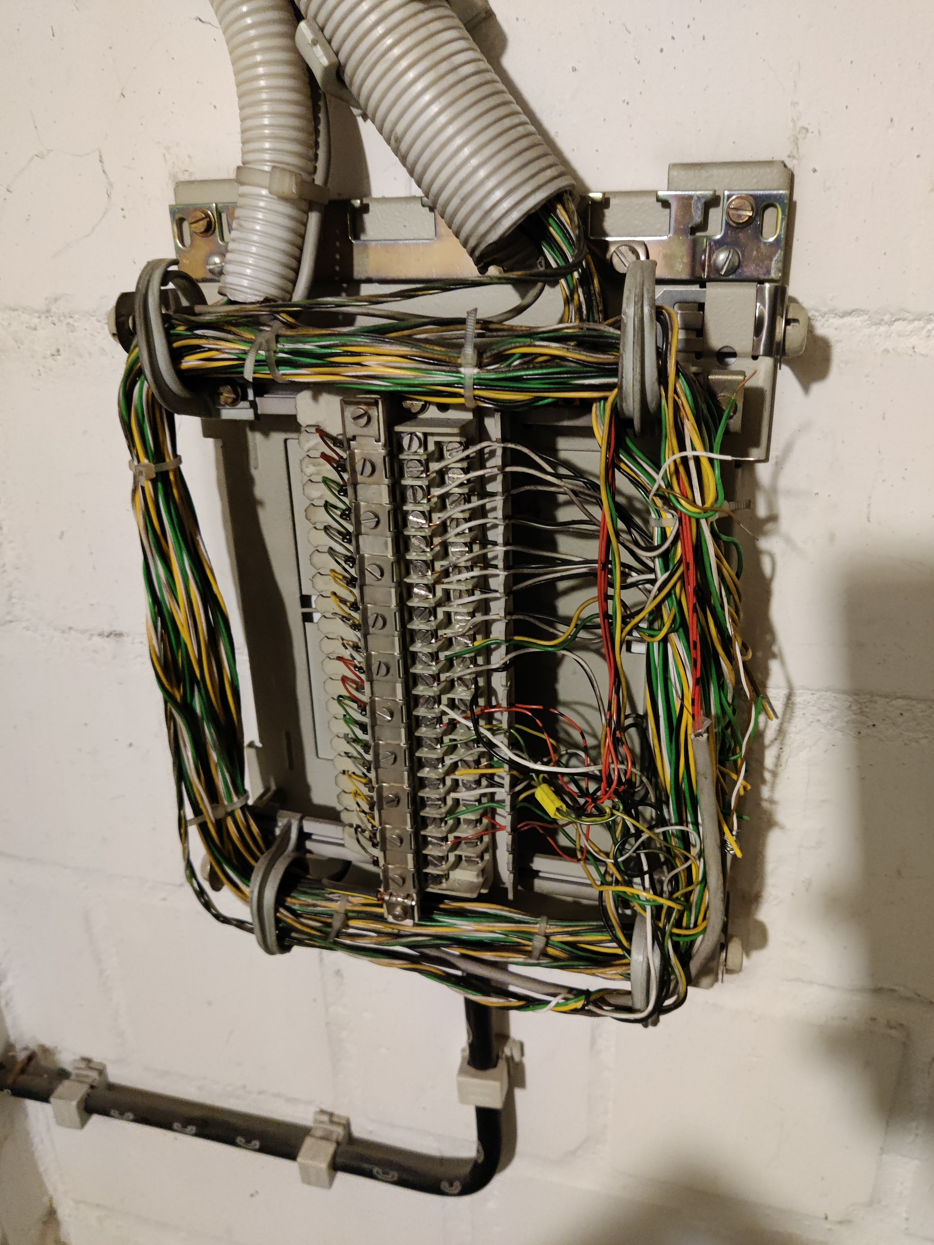

Das dürfte der Verteiler immer Keller sein oder? Wir haben zwei. Linke Seite, rechte Seite.
Stromanschluss hat man ja früher auch gar nicht gebraucht. Dem Analogtelefon reichte die Versorgungsspannung aus der Telefondose völlig aus.
In deiner Wohnung wird einfach die ungewünschte Dose abgeklemmt, wenns extra schick sein soll auch das Verteilerkästchen da aufgegeben und die beiden Adern einfach direkt verbunden. Aber wahrscheinlich gehts einfach so.
Mehr braucht man da gar nicht tun, das sieht zwar alles grauenhaft aus aber so ist das halt. Das kommt erst mit dem Glasfaseranschluss weg, und manche Häuser machen selbst dann einfach hausintern mit DSL weiter, obwohl das nicht wesentlich günstiger ist als neue Leitungen legen...
Ich habe keinen Problem damit, wie es im Kasten aussieht, wichtig ist, dass sie Leitung stabil läuft. Und wenn sie stabil 150/30 ankommt ist es mir auch Recht.
Von dem was man sieht, müsste man aber davon ausgehen, dass beide Dosen gleichwertig (Dose Im Flur leitet nichts weiter) sind und dementsprechend kann ich die Dose im Kinderzimmer nehmen, auch wenn die weiter weg ist, richtig? Ich kann ja bestimmt den Techniker fragen, ob er beide mal durchmisst?!
Die beiden letzten Bilder zeigen den Verteilerkasten für DSL oder? Ist im Keller.
