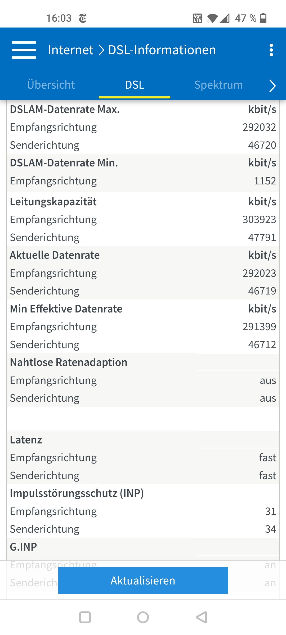

Technikerin war da und alles läuft.

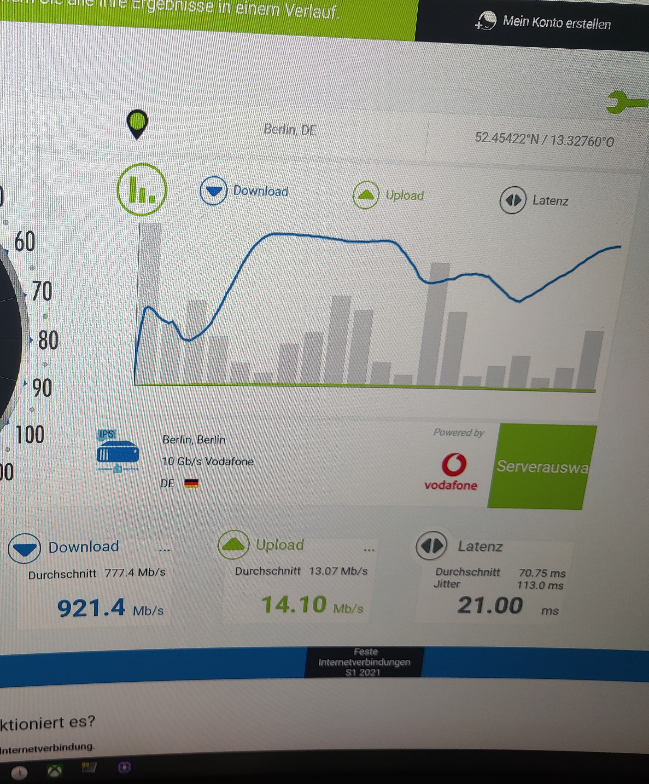

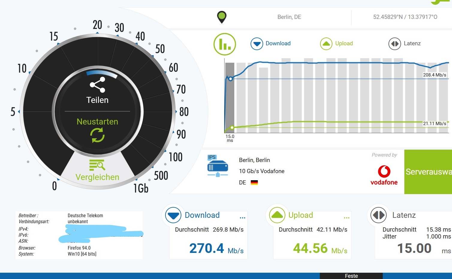

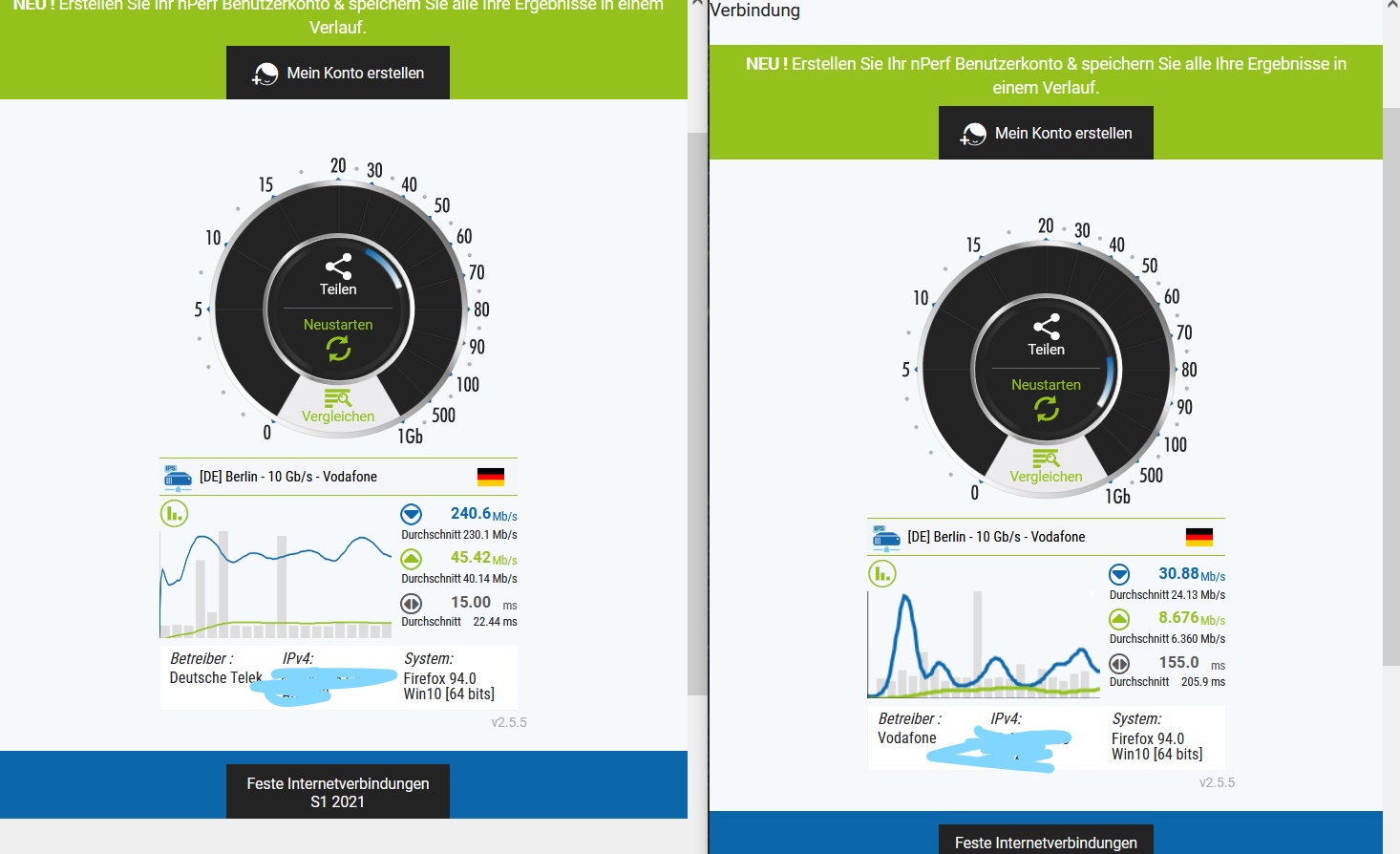

Hier mal der Vergleich Vodafone (1000/50) vs Telekom (250/40) um 16.05h.
Vodafone mit Kabel, Telekom mit WiFi.
Hier noch paar Werte
Dose im Flur wurde abgeklemmt und die im Kinderzimmer wird genutzt. Also alles perfekt.
Reaktionen: blastinMot und kieleich

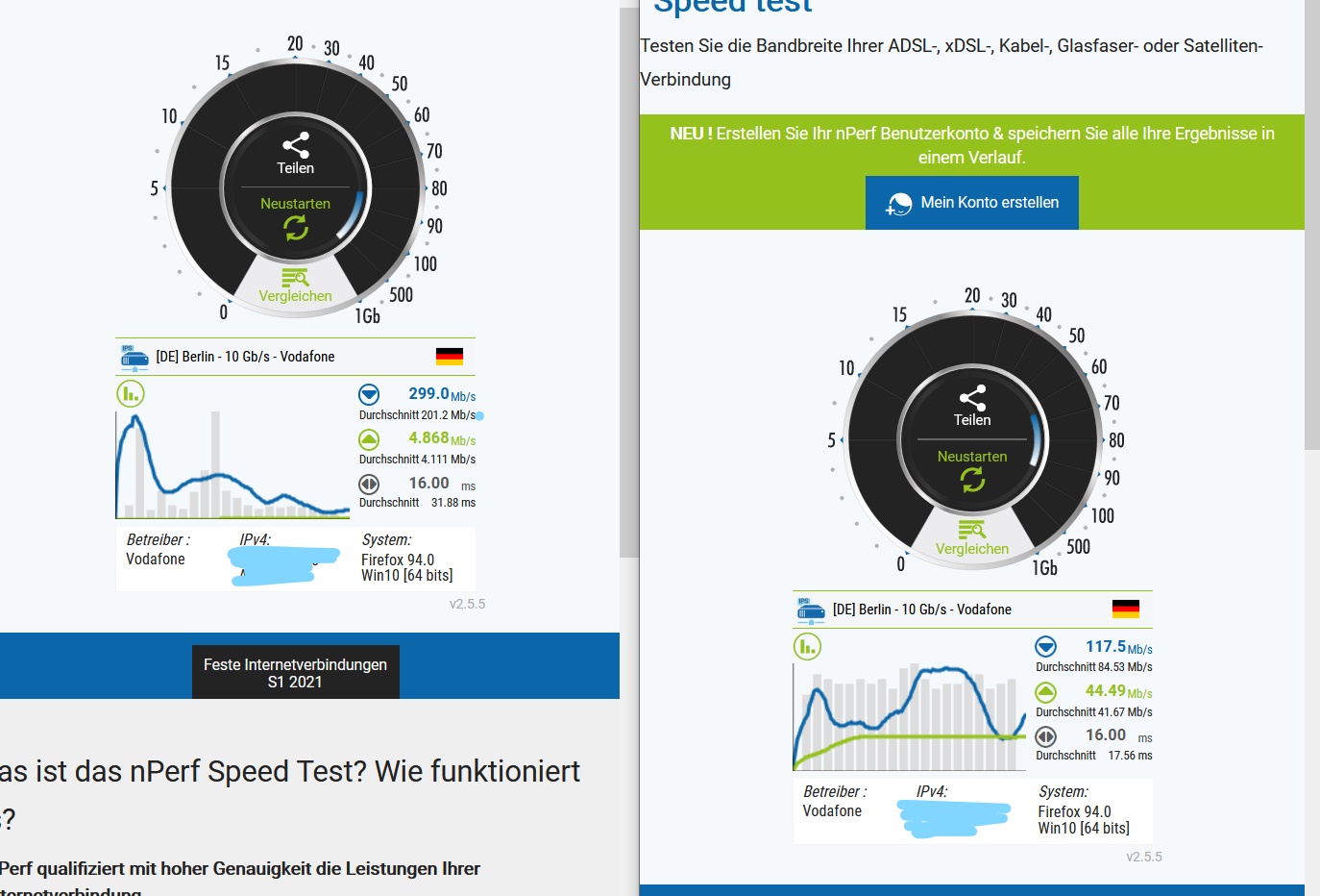

Messung 18:30
VF mit Kabel, Telekom WiFi (Router in anderem Raum, tragende Wand dazwischen)
Trotz WiFi deutlich geringerer, geraderer Ping, Upload am Limit. Download liegt wohl an der Routerposition, wird morgen korrigiert.
Vodafone Upload: kein Kommentar.

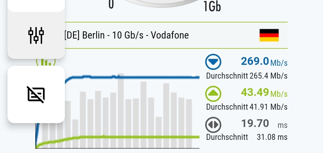

Und nochmal 22:30, Telekom zwar immer noch mit Wifi, aber mehr muss man ja wohl nicht sagen.

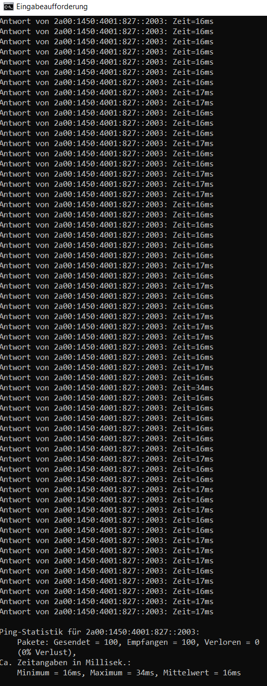

Router jetzt per Ethernetkabel dran:
Ping:
