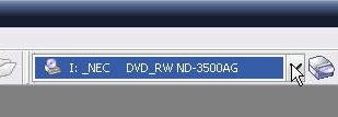

Mit korrekt meinte ich, dass der Brenner auch als solcher angezeigt wird -> siehe Screenshot!

In Nero Burning ROM
Rekorder - Rekorderauswahl. Es muss dein DVD Brenner gewählt sein! Steht da Image Recorder wird quasie auf die Festplatte gebrannt.

Wenn dort dein Brenner nicht angegeben wird musst du Nero updaten!
was mich grad ein wenig wundert ist, dass du bei deinem screenshot einen nec-brenner hast jedoch aber von einem liteon-brenner redest... hab den selben nec-brenner
Ich bin doch nicht der Threadersteller -> ich hab den NEC und davon einen beispielhaften Screenshot zur Erläuterung gemacht :lol:
