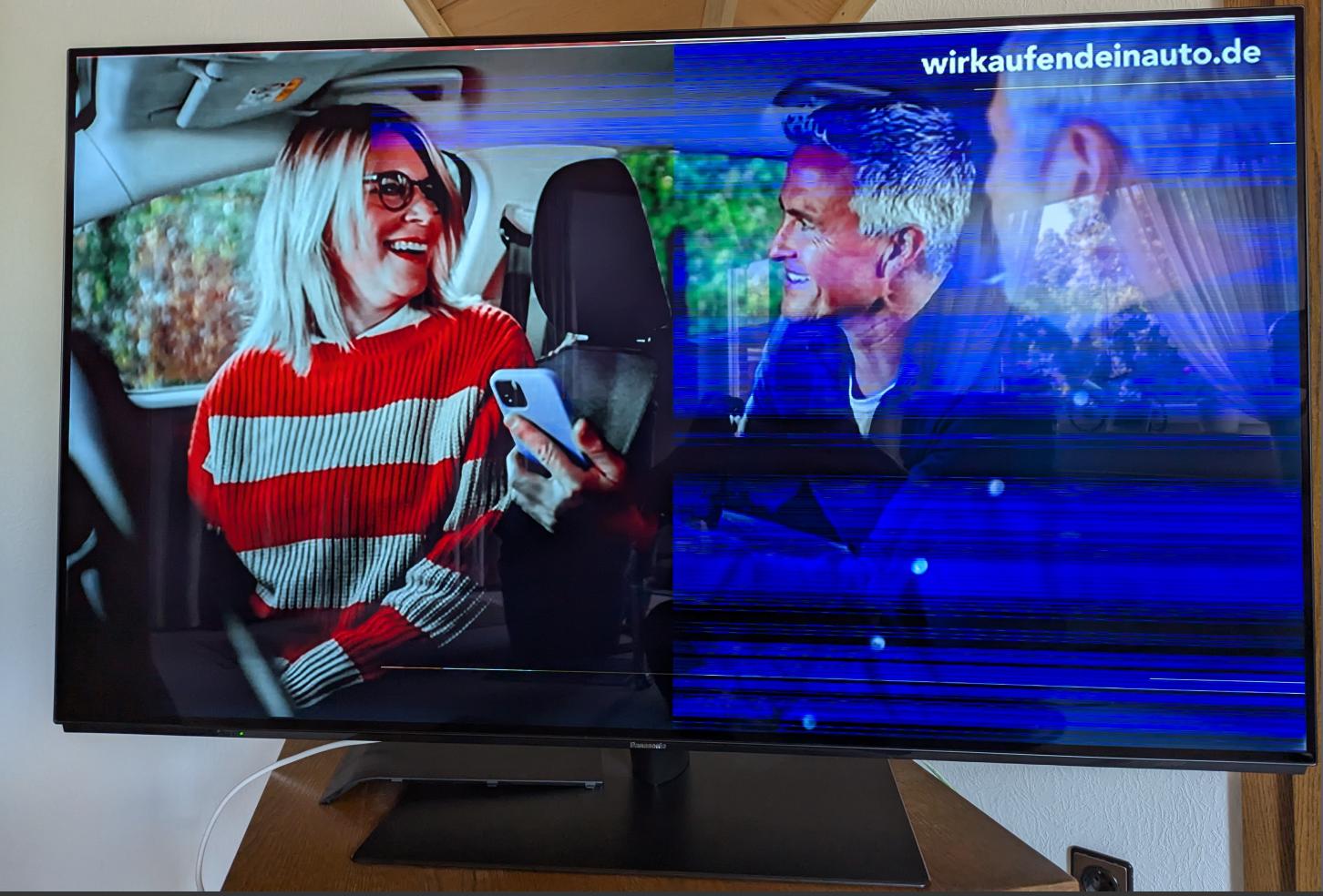

wenn ich mir das angehängte Fehlerbild des Panasonic OLED-TV TX-55GZW954 von 2019 meiner Eltern anschaue, gehe ich von einem Totalschaden aus.
Nein, kein Totalschaden, ist es nur wenn das Panel defekt ist, hier sieht nach defektem Mainboard aus.
Bis aufs Panel lässt sich alles kostengüntig reparieren/ausstauschen, jenachdem wieviel davon man generell selbst machen kann.
Ok, du machst mir noch etwas Hoffnung.
Mainboard könnte ich selber tauschen, aber leider habe ich keine Möglichkeit der tatsächlichen Fehlerfeststellung.
Daher kommt der örtliche Fachändler und auch Verkäufer des Gerätes heraus und schaut sich das an.
Vielen Dank für die Infos, vielleicht haben meine Eltern doch noch Glück und kommen um einen Neukauf herum.

Das Panel war defekt, Ersatz hätte ca. 1000,- Euro gekostet.
