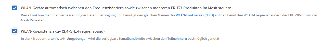

Und evtl. noch in der Fritze unter WLAN > Funkkanal die Haken setzen:

Und falls Handy verfügbar - die Wifi-Analyzer App mal benutzen, um zu schauen ob Dein WLAN sich mit vielen Nachbarn einen Funkkanal teilt. Das stört auch sehr gerne.
Wähle dann für Deinen Router den am wenigsten belegten Kanal aus. Normalerweise sollte die Fritze das selber machen, macht sie aber nicht zuverlässig, aus dem Grund prüfe ich die Settings alle halbe Jahre immer mal wieder.
