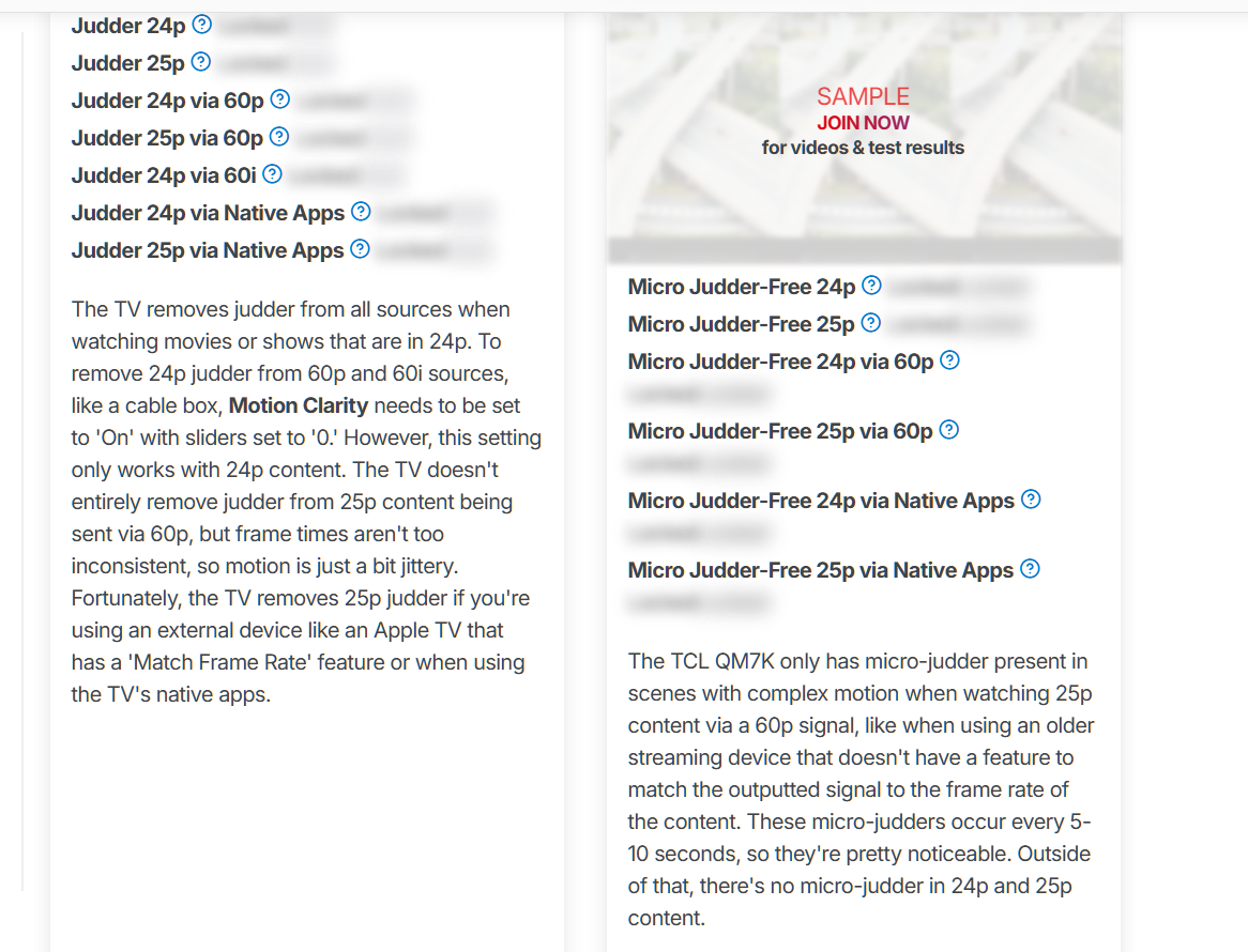

Spassmuskel schrieb:
Nach etwas Recherche kann das TCL anscheinend auch nicht.
also laut rtings erkennt der QM7K den 3:2 Pulldown, allerdings muss Motion Clarity auf 0/0 stehen.
25p Erkennung ist hingegen mal wieder problembehaftet
Oder übersehe ich etwas?
