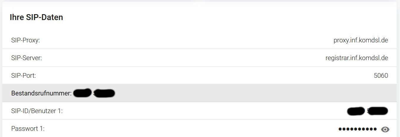

thom53281 schrieb:
Welcher Provider wäre das denn? Der selbe wie vorher?

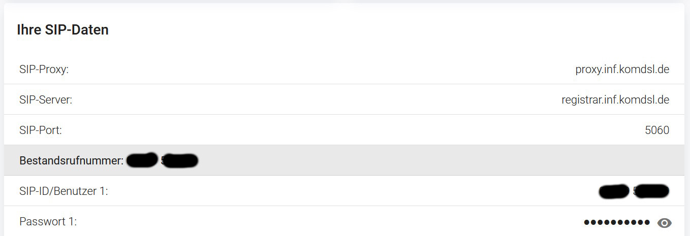

Ist der selbe wie vorher, ein lokaler energieversorger.
Die angaben vom provider habe ich 1:1 in die fb kopiert.

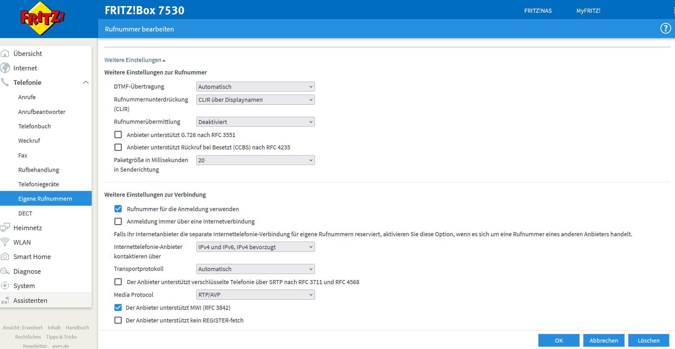

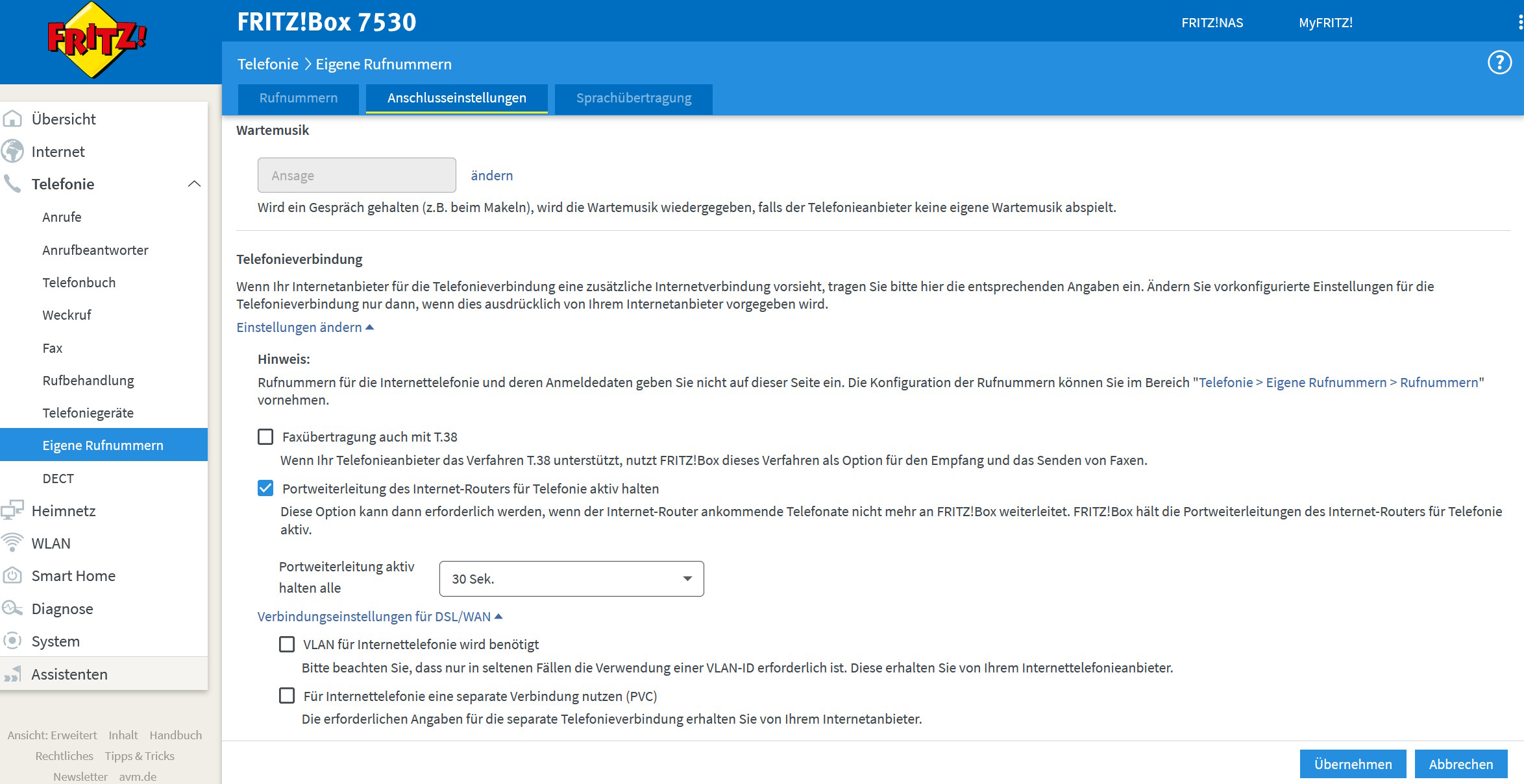

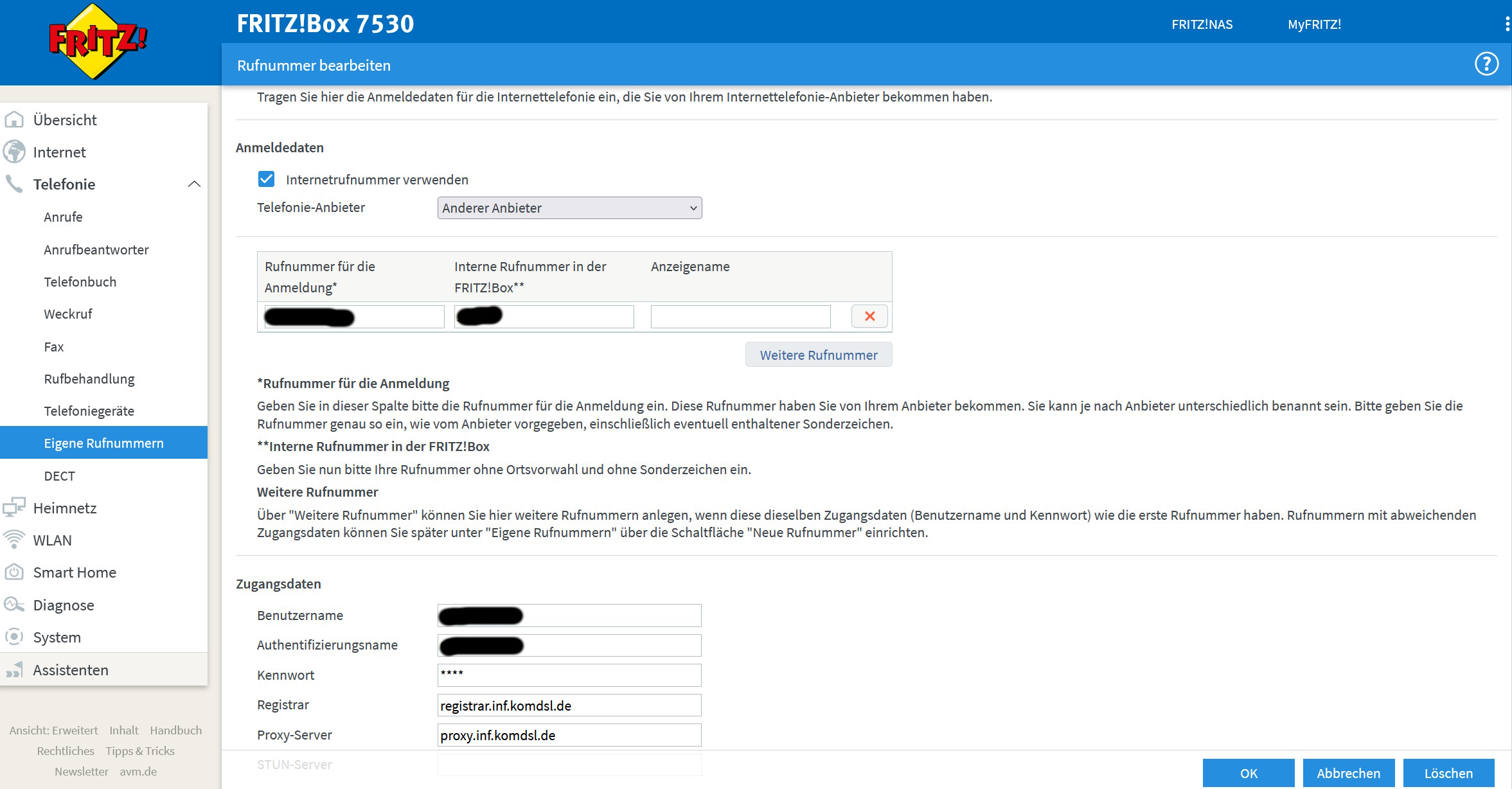

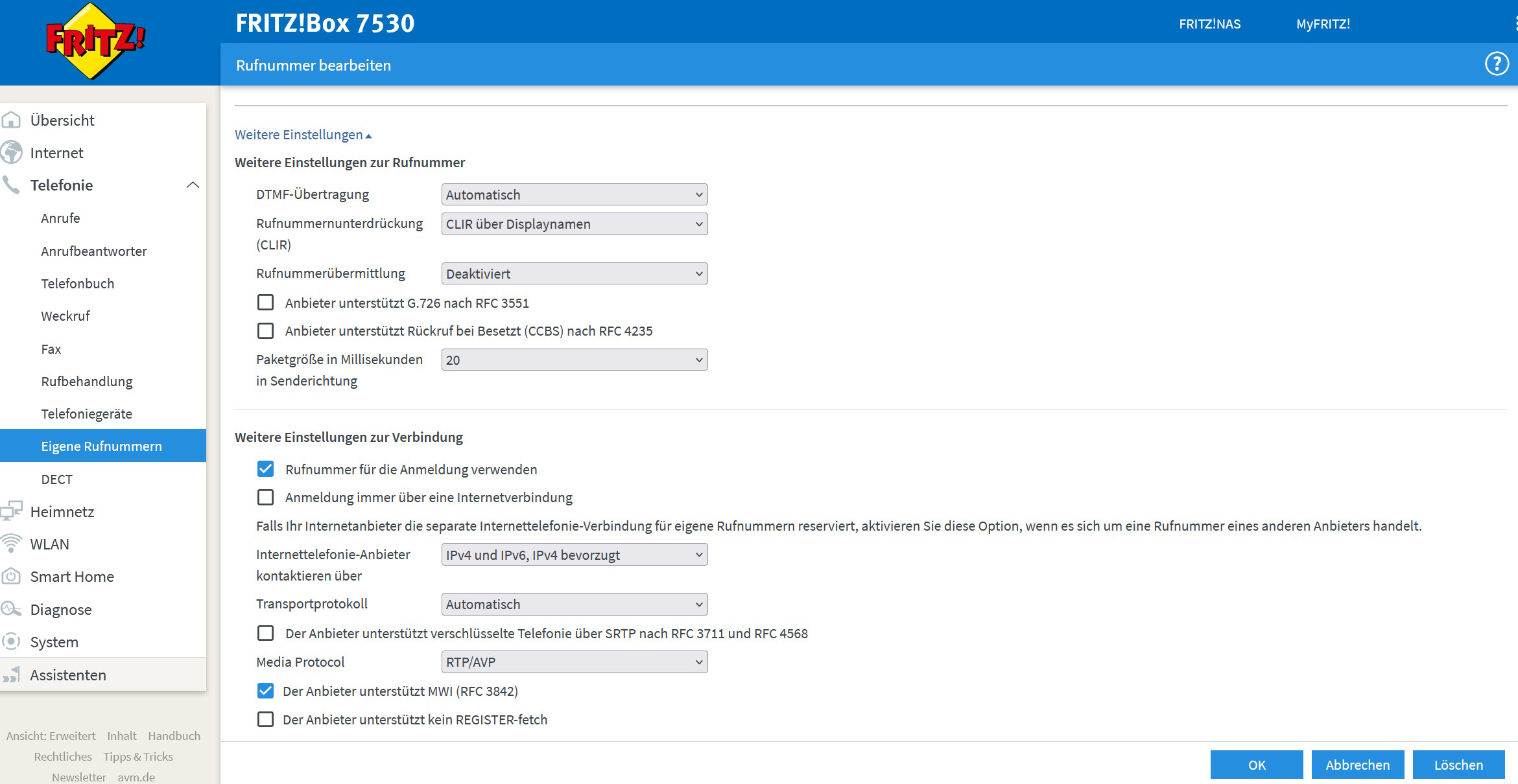

Rodman schrieb:
Habs jetzt noch mal probiert - beider varianten
Die Variante "Rufnummer in router0/hauptrouter" muss gehen, da passt was in den Einstellungen nicht, z.B.:
Läuft die Telefonie Deines Providers über IPv4 oder IPv6 oder ist beides möglich?
Rodman schrieb:
Aber wlan ist hier nicht das problem.
Darum ging's auch nicht, aber die Frage hatte schon ihre Berechtigung, denn AVM benutzt Mesh halt nicht nur für WLAN - siehe dazu diesen Artikel.
Und weil's durchaus auch je nach Anbieter entscheidend sein kann, was sagt der denn zu dieser Konstellation - hat der vllt. dazu bestimmte Bestimmungen/Vorgaben oder sogar eine Anleitung?
Ansonsten sollten die beiden FBen für maximalste Kompatibilität in einem Mesh-Verbund "aneinander gekoppelt" werden.
Btw.:
In Deinem letzten Beitrag ist im vorletzten Bild wohl noch eine persönliche Date sichtbar - soll das so?
Außerdem: Voll-Zitierungen sind nicht nötig - siehe dazu auch den Verweis in meiner Signatur.​
Das Bild mit den persönlichen daten wurden zum glück schon gelöscht und ich habe das bild gerade neu hochgeladen.
Ich habe jetzt noch mal die daten vom provider in die 5530 (router0) kopiert und erhalte aktuell nicht mal eine erfolgreiche registrierung der nummer...
Ob ip6 oder ip4 verwendet wird, kann ich leider nicht sagen.
Vermutlich fehlen da einstellungen in der FB, die ich aber beim besten willen nicht erkenne.
Die fragen habe ich jetzt an den provider weitergeleitet.
Mal sehen wie die geschichte weiter geht. Ich werde berichten.
