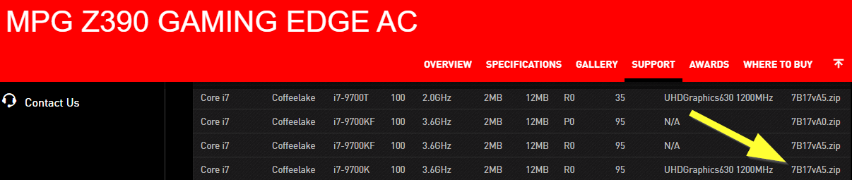

MSI Mainboard mir 390er Chipsatz und eine Intel-CPU mit einer 9 in der Bezeichnung hinter dem Minus.
Das riecht nach einem notwendigen BIOS-Update bevor das wirklich klappt mit W10.
Waerst nicht der Erste dem das passiert. @tim.jrdn
Du brauchst das hier:
Wie aktuell ist das W10 auf dem Stick? Gestern gerade erstellt mit dem MediaCreationTool?
BFF
Die Version ist schon etwas älter. Aber verstehe generell nicht ganz, warum das System nur freezed, wenn Windows installiert wird. Im BIOS geht alles gut...
