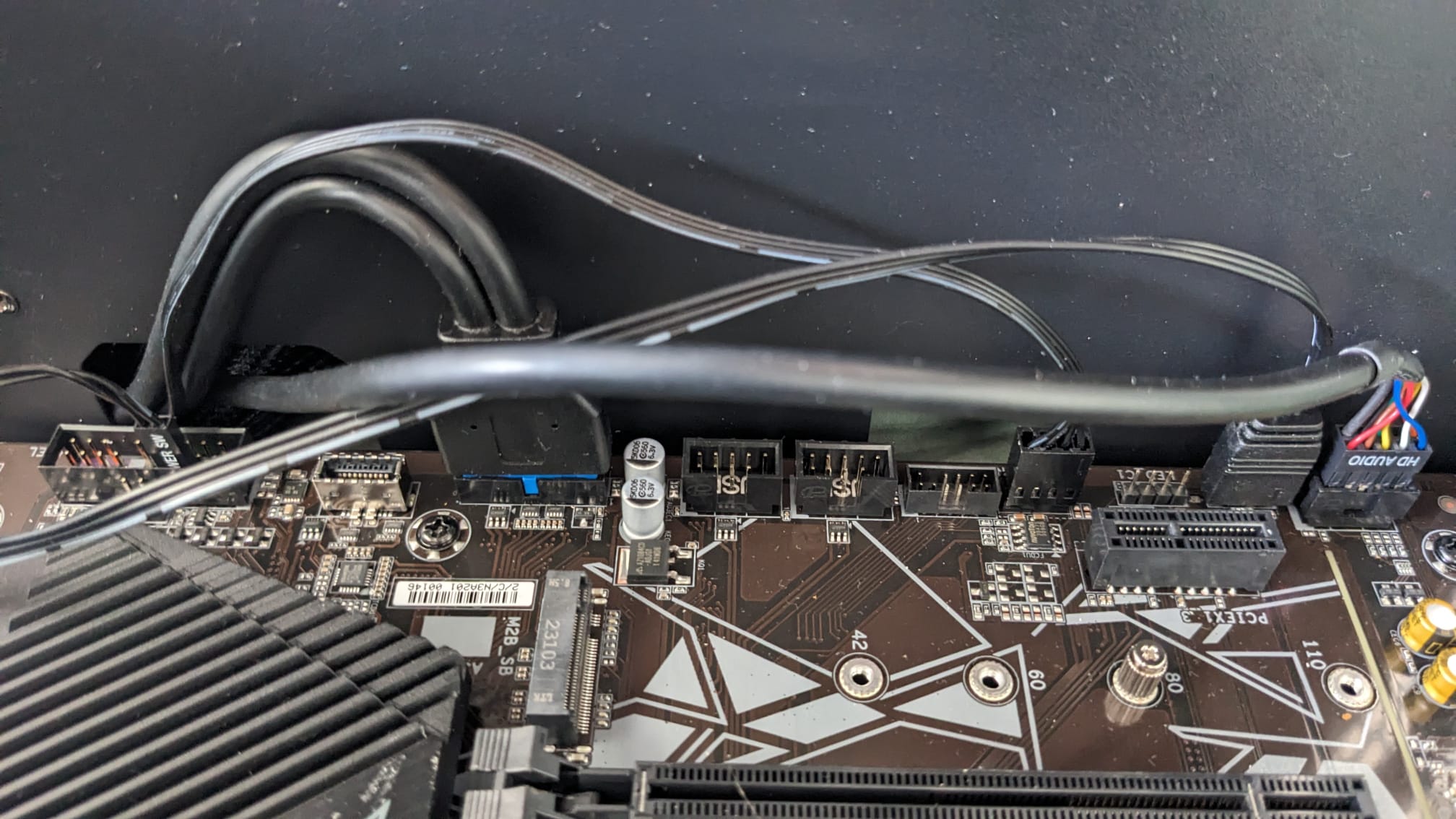

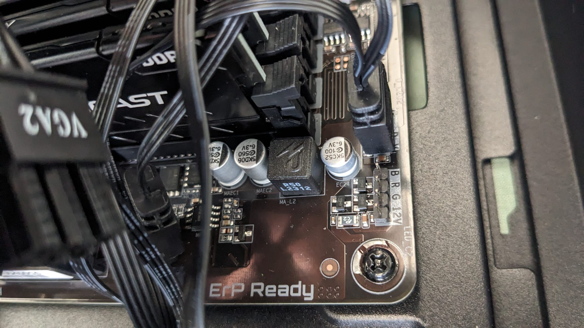

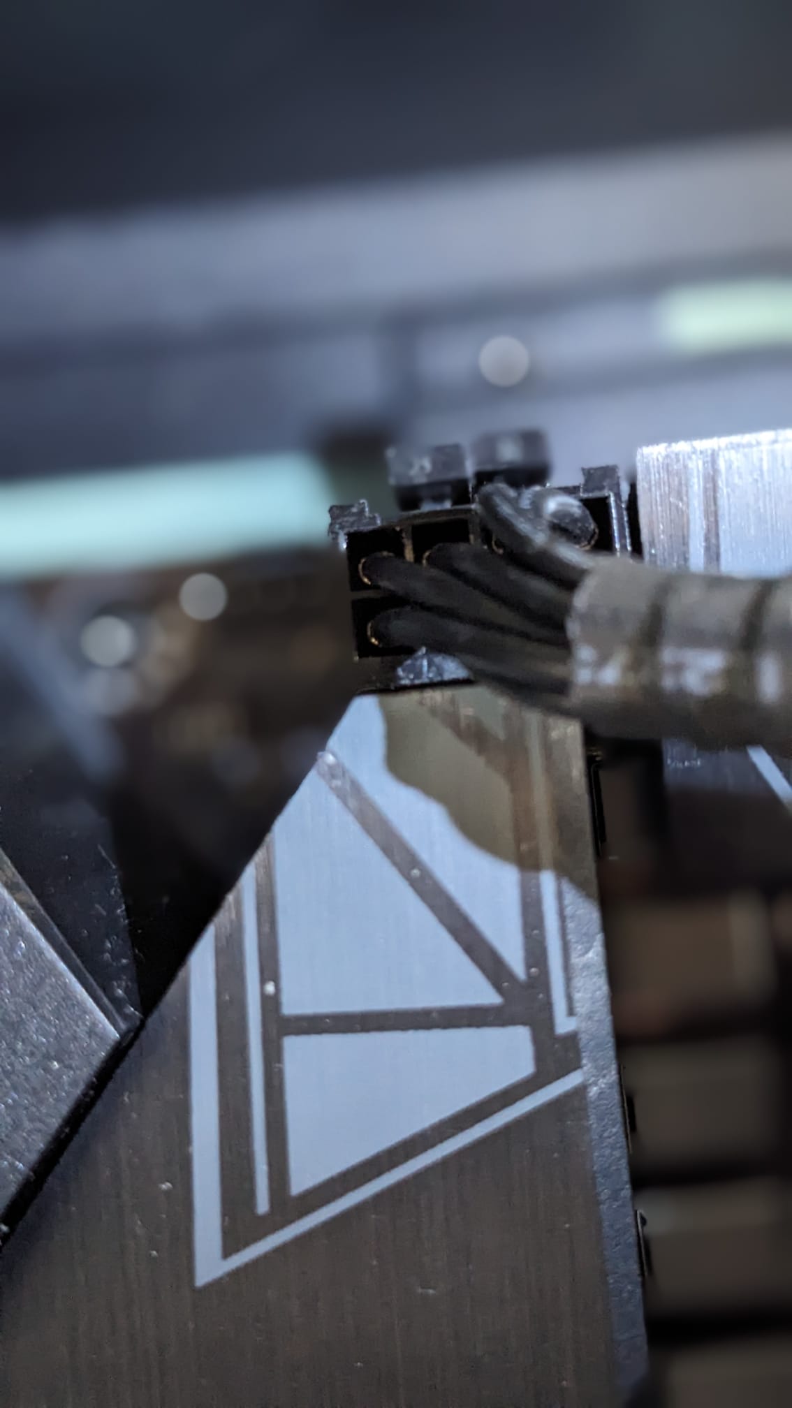

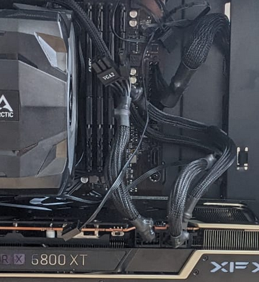

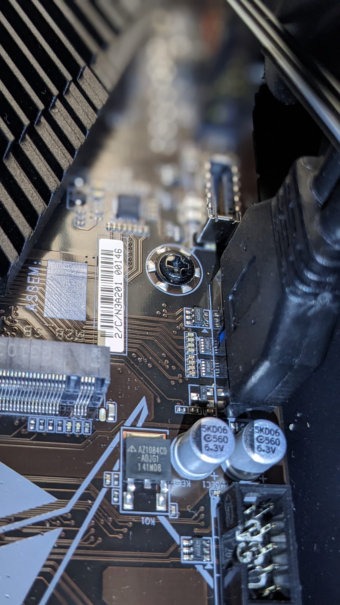

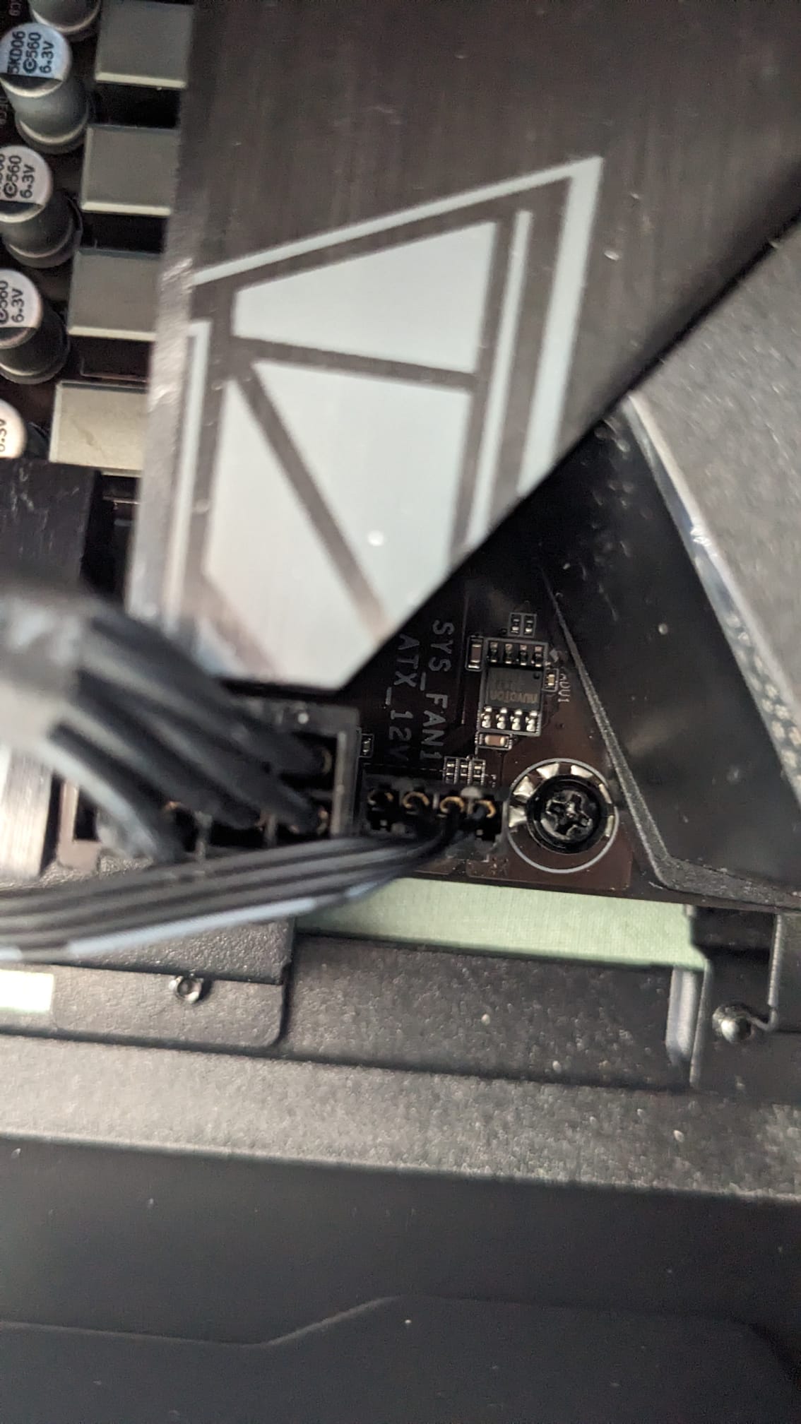

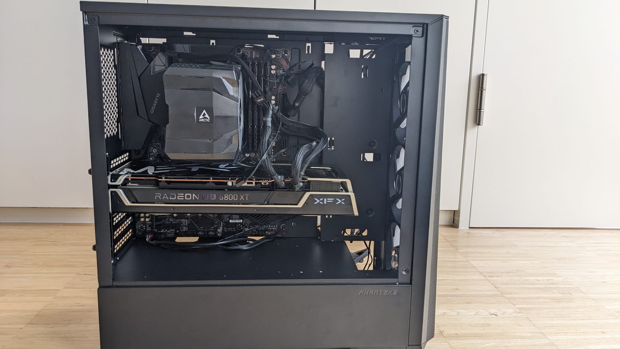

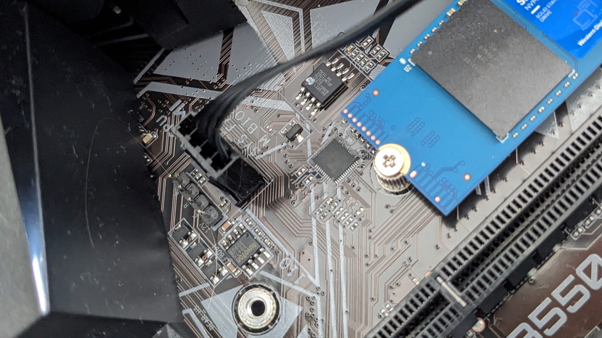

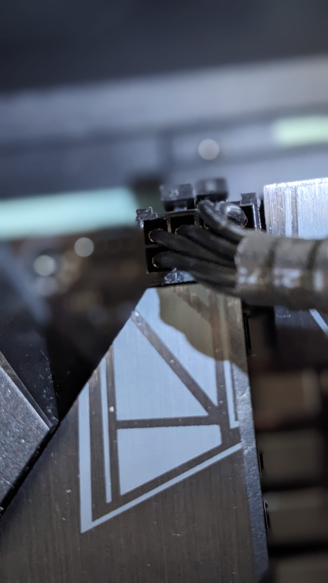

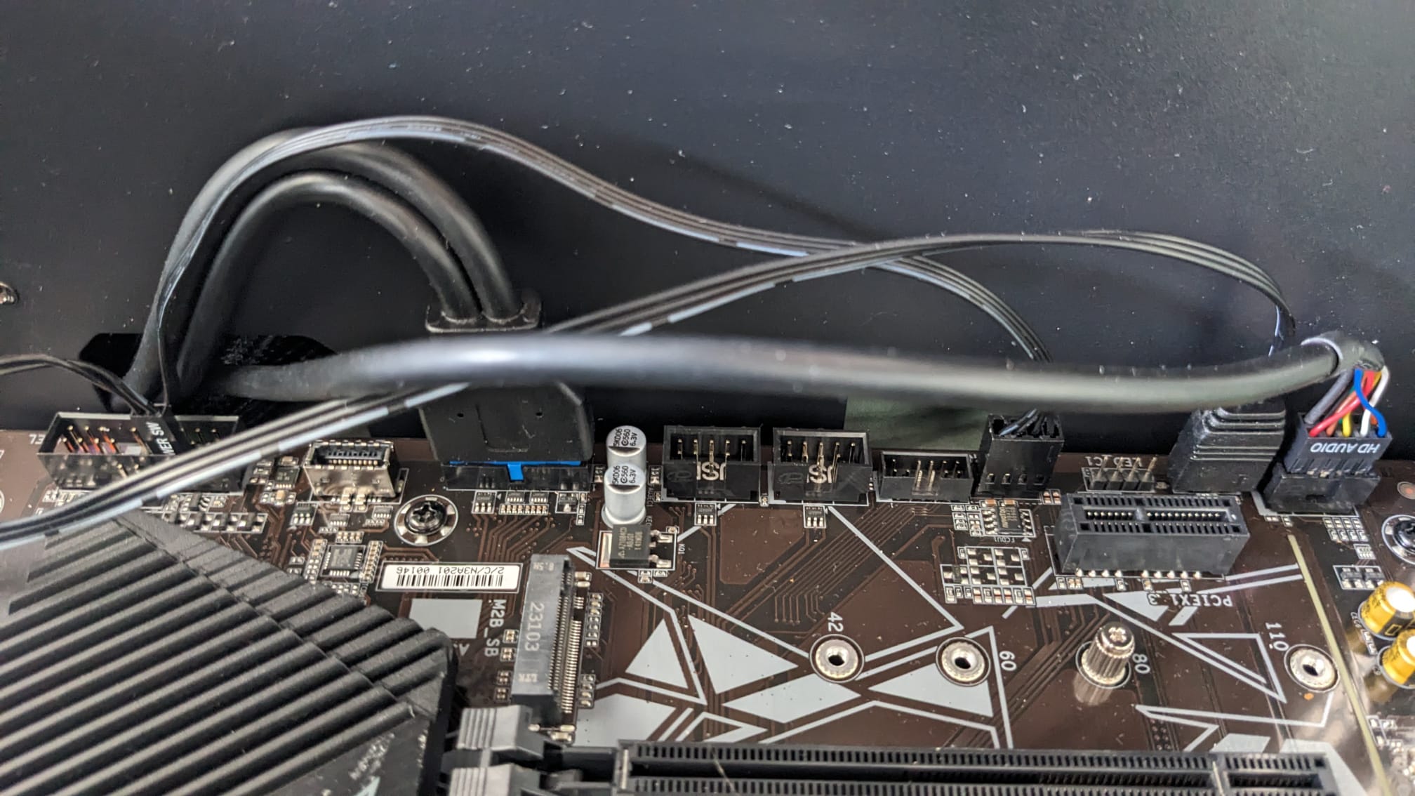

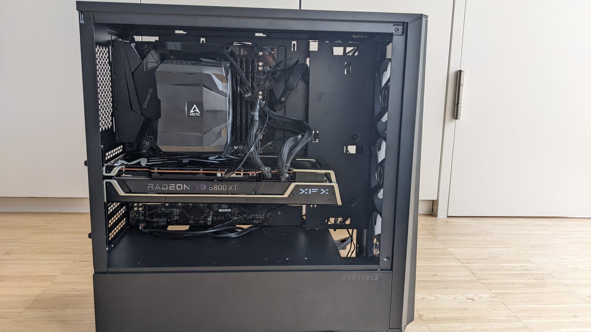

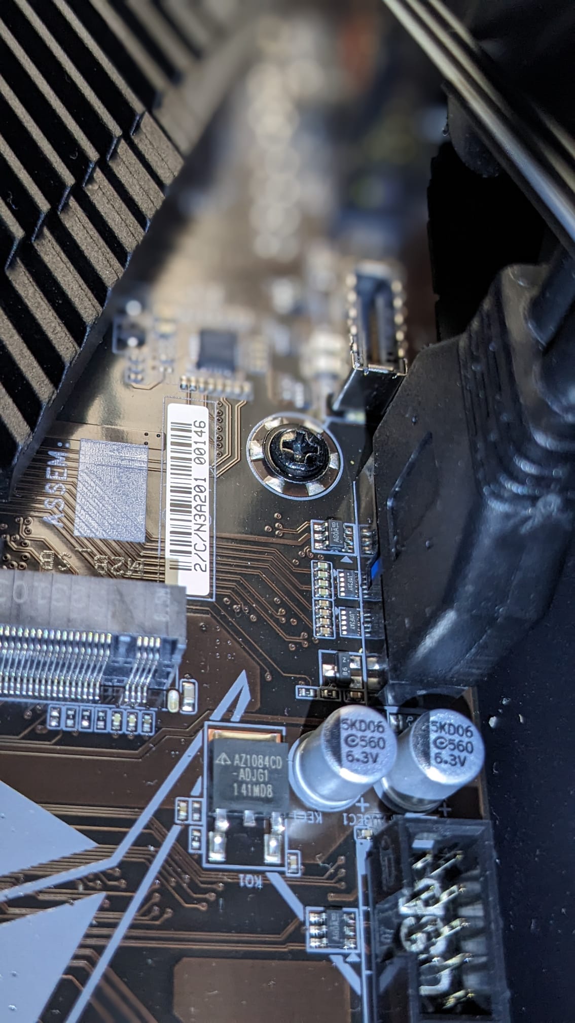

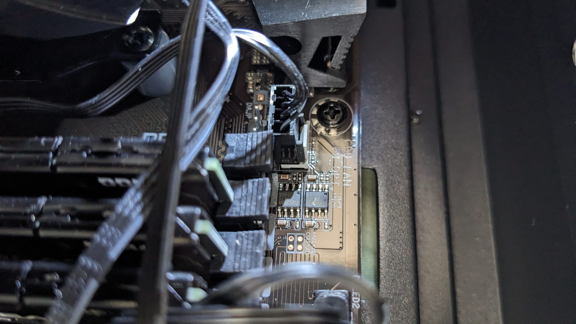

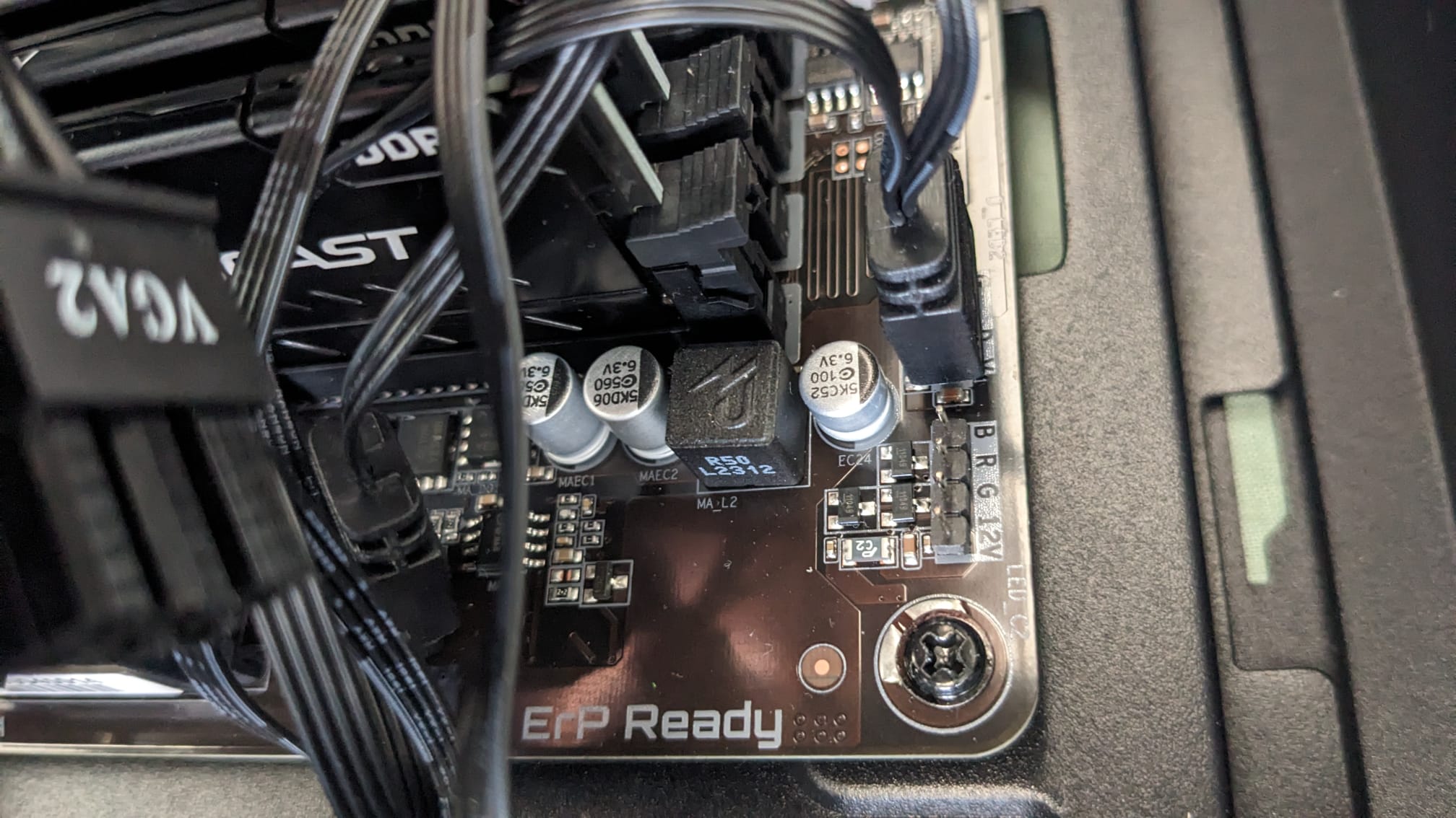

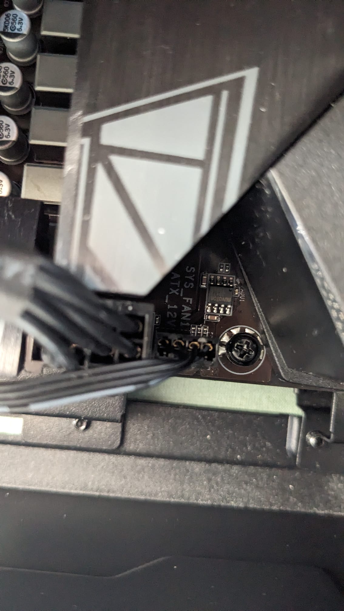

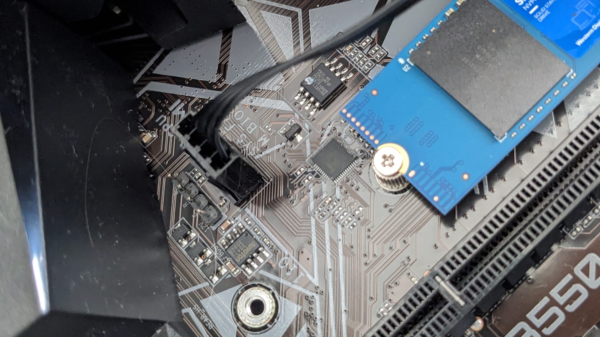

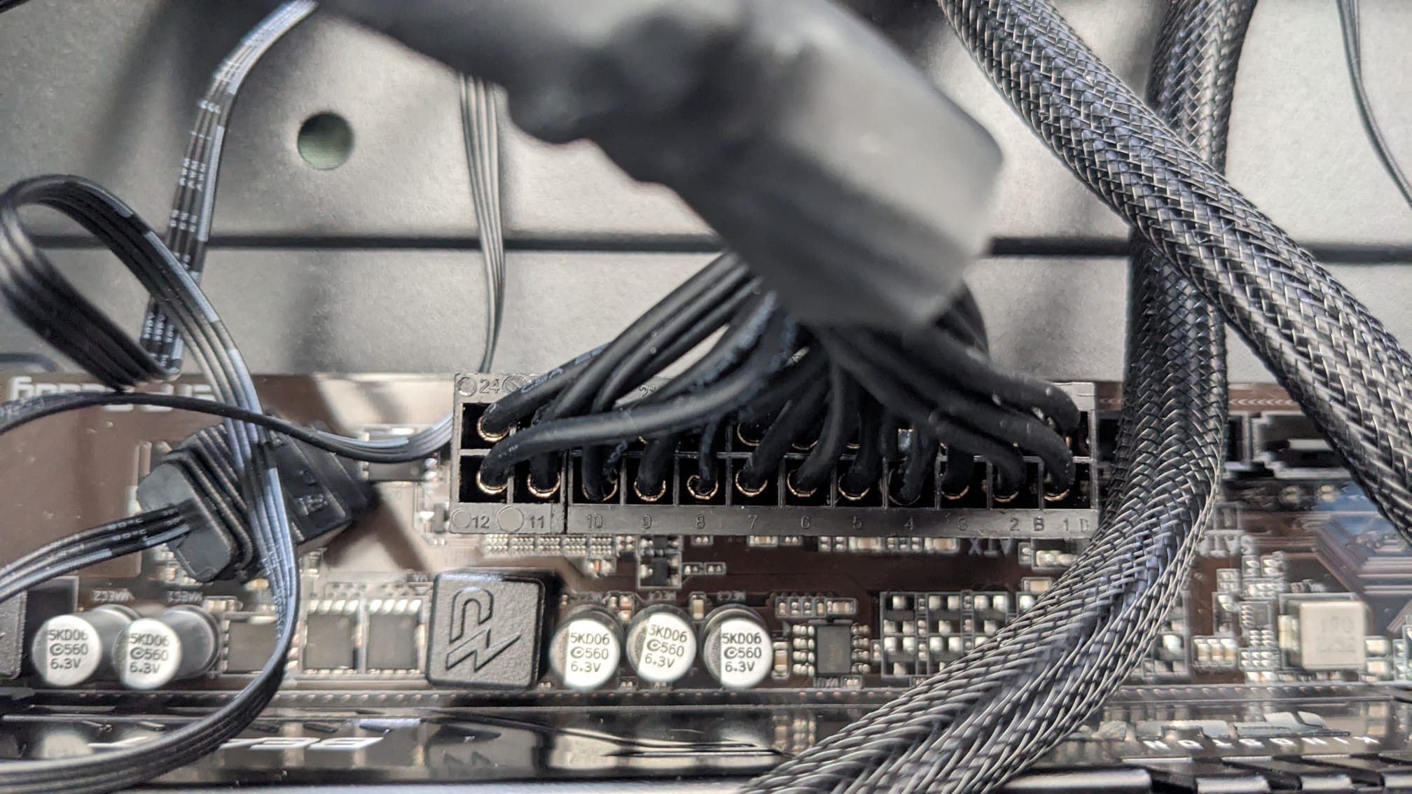

Hallo Zusammen, hier sind meine Komponenten:
  • CPU: AMD Ryzen 7 5600 X
  • GPU: (16 GB) AMD Raedon RX 6800 XT Speedster MERC
  • Motherboard: Gigabyte B550 Gaming X V2
  • Gehäuse: Phanteks Eclipse G360A Midi-Tower
  • Netzteil: Be quiet! Pure Power 11 700W
  • CPU Kühler: Arctic Freezer A35 A-RGB
  • Arbeitsspeicher: 2* 16 GB Kingston FURY Beast
  • SSD: 1 TB WD Blue SN570

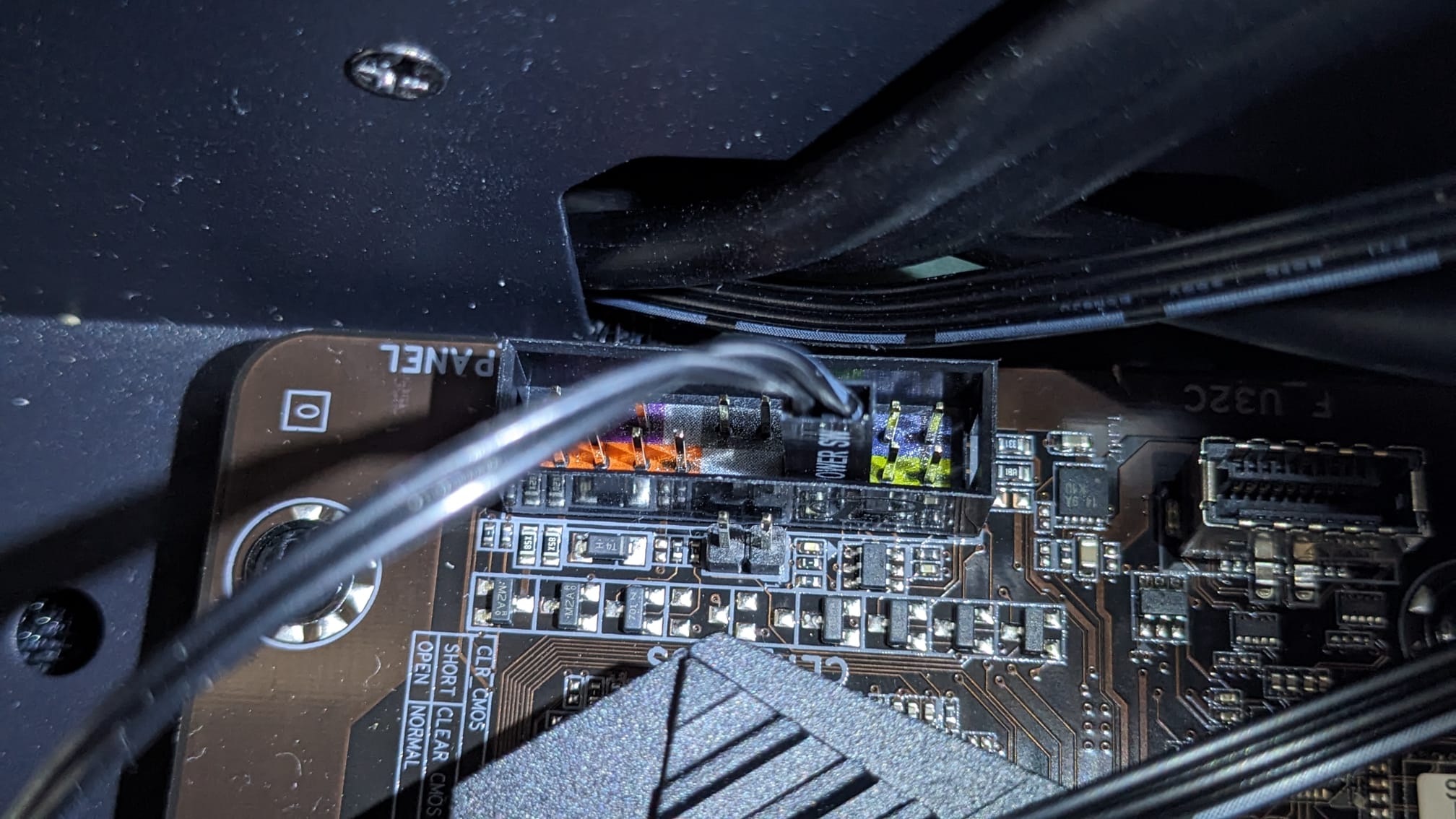

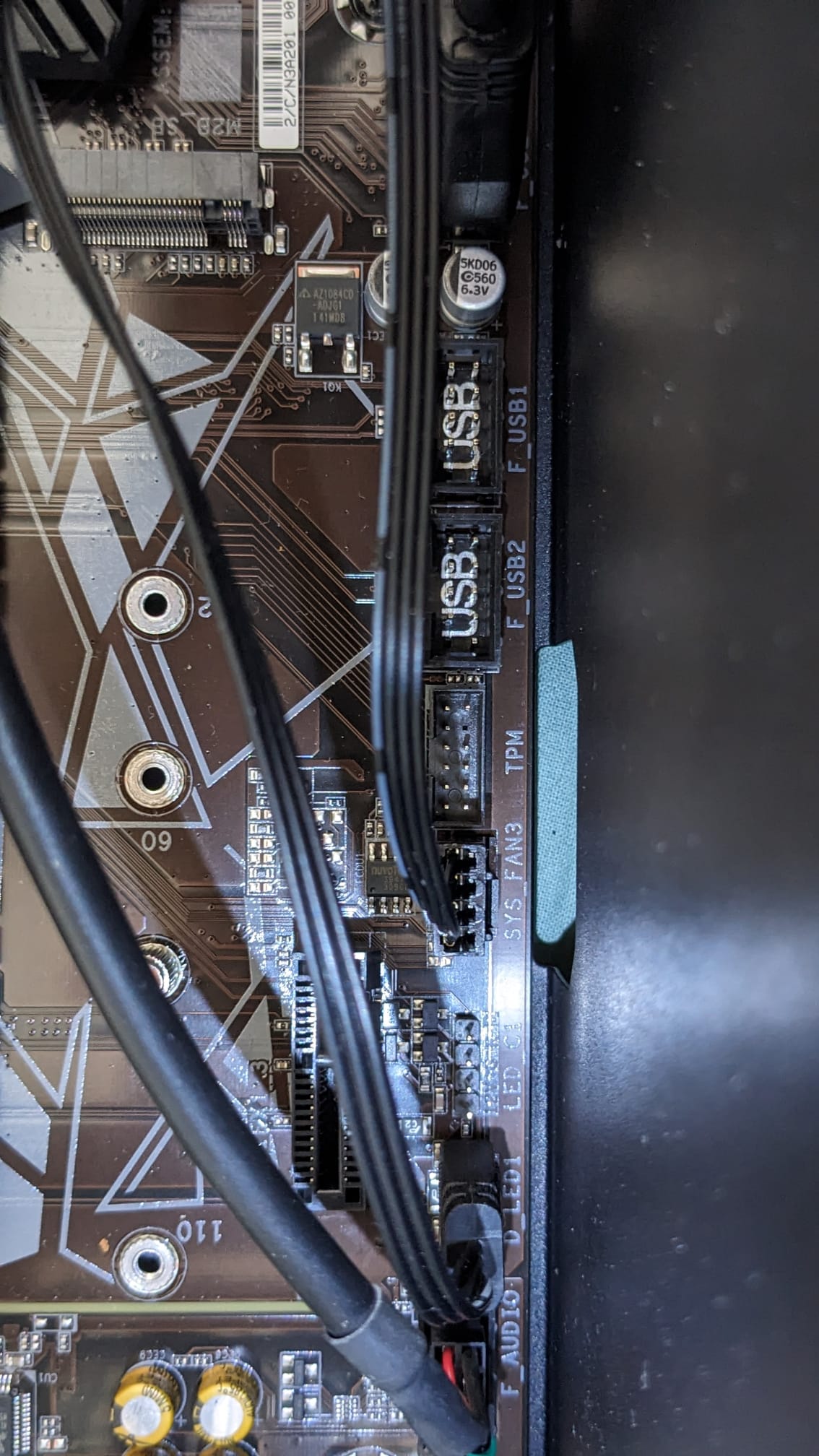

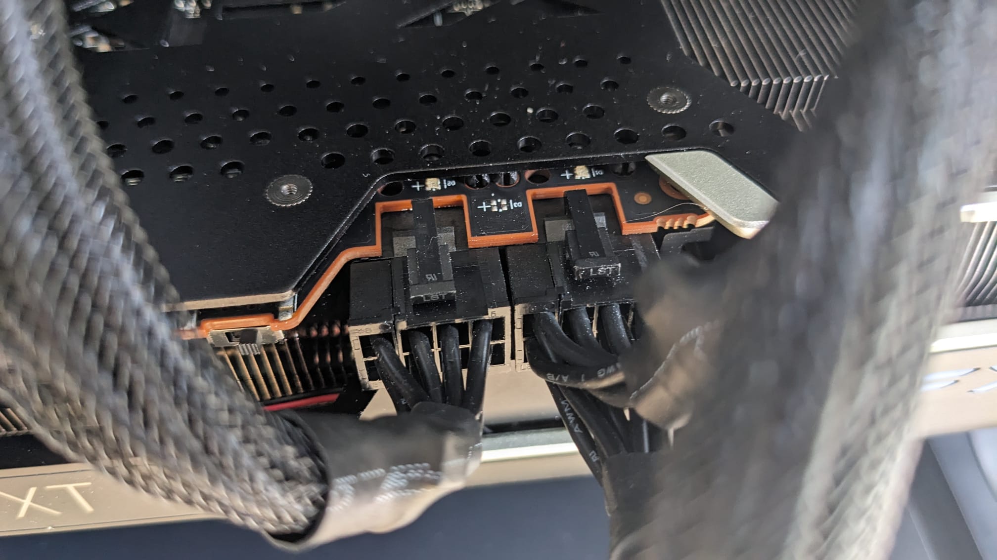

  • HD Audio Kabel + Gehäuse LED Anschluss + Gehäuseanschluss mit 4 Buchsen.jpg

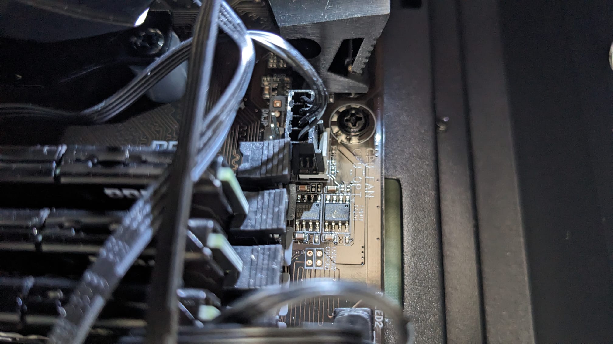

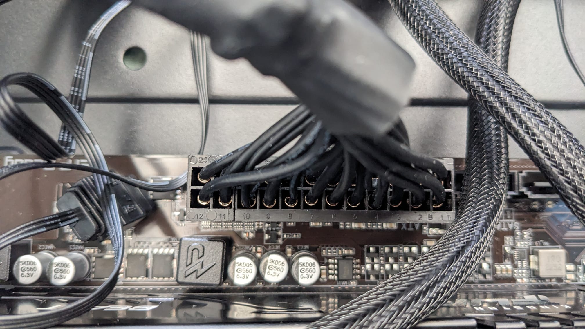

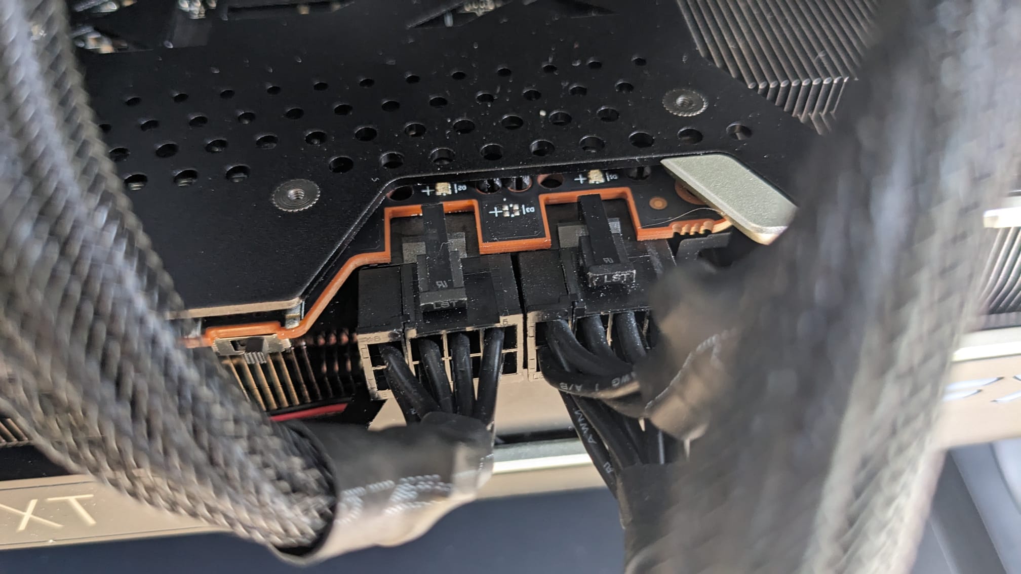

Deine Grafikkarte ist nicht richtig am Netzteil angeschlossen
Und die RAM voll-Bestückung ist auch nicht besonders gut, kann zu Problemen kommen.
Reaktionen: JayJay_SVN
Vielen Dank für eure Hilfe! Ich habe 2 RAMs entfernt und sie nochmal richtig reingesteckt... und tatsächlich funktioniert er jetzt, bis auf die RGB vom Gehäuse. Alleine hätte ich das wahrscheinlich nicht hingekriegt... aber du meintest, dass meine Grafikkarte nicht richtig am Netzteil angeschlossen ist? Wie muss ich sie richtig anschließen? Danke schonmal im voraus
Das Problem mit der RGB hat sich auch geklärt!
Die beiden stecker müssen mit dem netzteil verbunden werden
Der 8PIN Stecker ist nicht angeschlossen am Netzteil, siehe Markierung.
Reaktionen: JayJay_SVN und SportMönch
Also das Kabel hat insgesamt 3 Anschlüsse, deswegen bleibt immer 1 übrig. Aber danke für deinen Hinweis👍
