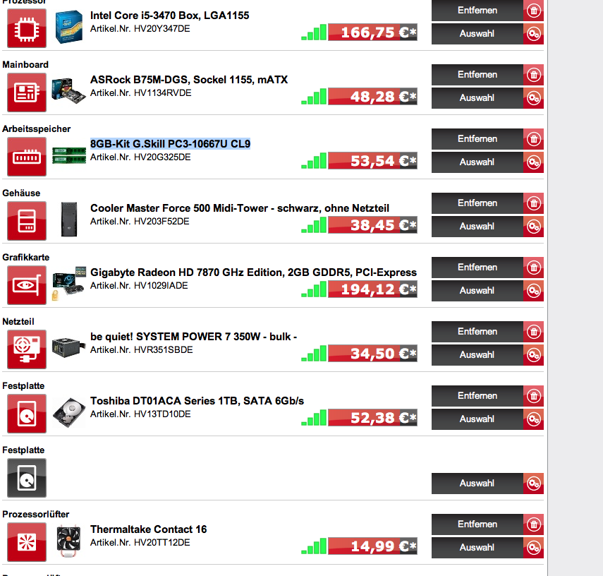

Mir wurde folgender Computer zusammengestellt:
http://www.hardwareversand.de/pcconfigurator.jsp?pcConfigurator.cpufan.cpufan.0=50993:3001
Was haltet ihr von ihm bzw. wo ist er verbesserungswürdig- eventuell mit der bereits angesprochenen SSD? Ich möchte SC2 auf dem höchstmöglichsten Niveau spielen können, weshalb ich jede mögliche Verbesserung hinsichtlich Grafik, Ladezeit, Flüssigkeit des Spiels, etc. durchführen würde.
Vom Preis her habe ich mir eine Grenze von €800 gesetzt, die ich aber durchaus bereit bin zu durchbrechen, wenn der Spielablauf verbessert werden kann. Den PC möchte ich ausschließlich nur für SC2 verwenden.
Mach bitte einen Screenshot davon und lade ihn hier hoch.
Hallo LVNY, bei dem Budget lässt sich sicherlich etwas machen.
Wichtig bei SC2 ist hauptsächlich die CPU Leistung... das Spiel lebt vom hohen Einzelthread-Takt. Sogar mit einem i5-2500k auf 4,5GHz kann ein Zerg das Spiel noch zum "ziehen" bringen (d.h. es wird halt zäh). Erst, wenn alle CPU-lastigen Einstellungen auf ein Minimum reduziert sind, läuft das Ganze auch wirklich in jeder Situation flüssig, wenn man gegen einen Maxed-Out Zerg mit 400 Zerglingen spielt - und das ist nur 1v1... bei 4v4 kann das noch schlimmer werden ;)
Leider braucht das Spiel auch nicht mehr als 2 (oder waren's 3?) Threads, weswegen sich Xeon oder i7 nicht wirklich lohnt... dann lieber i5 übertakten.
Meine Empfehlung wäre ein 4670k mit Z87 Board, 8GB RAM und eine Grafikkarte in Richtung 7870. Dazu noch eine SSD (z.B. Plextor M5S) und man ist gut bedient... wobei wenn's ausschließlich um SC2 geht kann man auch ne lahme 5400RPM Festplatte nehmen, da eh meist der Gegner bremst.

Falls der Link nicht funktioniert, hier noch einmal ein Screenshot. Werde jetzt erst einmal eure Antworten analysieren ;D

An sich nicht schlecht, aber veraltet und es fehlt halt für sc2 ein bisschen CPU Leistung... lieber Haswell (4er CPU) und übertaktbar (k Modell)...
Wenn der TE nicht übertakten will dann muss er das auch nicht, würde nicht den Konfigurator nutzen sondern ich würde über Geizhals immer reingehen und den Zusammenbauservice dazu legen

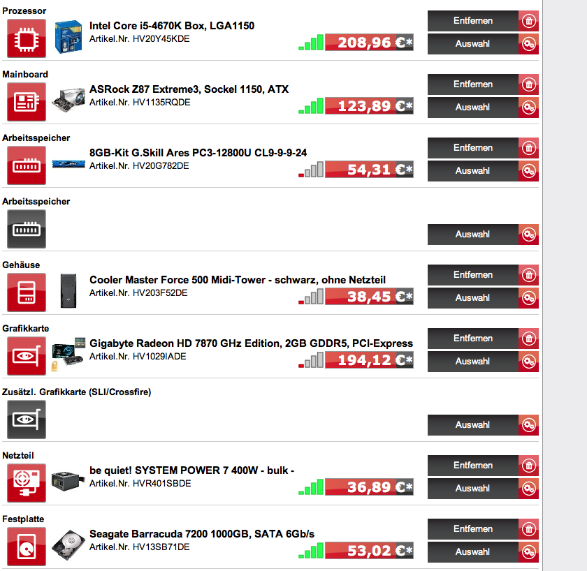

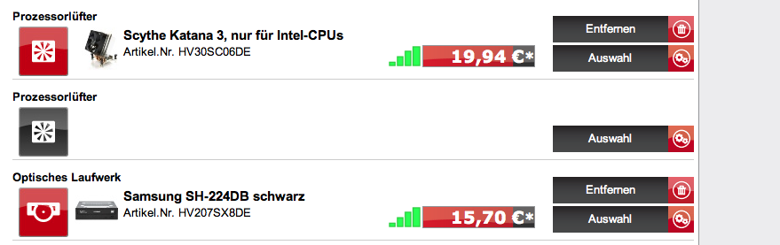

Basierend auf euren Ratschlägen habe ich mir nun einen neuen PC konfiguriert- was haltet ihr von dem? Den kann man übertakten, oder? Gibt es eigentlich Gründe gegen übertakten außer dass es zu eventuellen Schäden kommen könnte?

Eigentlich nein, aber du hast eben auch keine Garantie mehr auf die CPU.
Würde übrigens nicht den Konfigurator nutzen, denn so ist z.B die CPU gleichmal 7€ teurer http://geizhals.de/intel-core-i5-4670k-bx80646i54670k-a930960.html
Der Katana wiegt über 400g und wird deswegen von Hardwareversand nicht verbaut zudem reicht der nicht fürs OC.

Welchen Lüfter würdest du mir dann empfehlen? Findest du den PC ansonsten in Ordnung?
Bei OC würde ich unter dem Macho oder Alpenföhn Brocken 2 nichts nehmen http://geizhals.de/?cmp=830474&cmp=912549, ein besseres Gehäuse würde ich auch nehmen http://geizhals.de/bitfenix-shinobi-schwarz-bfc-snb-150-kkn1-rp-a736663.html + http://geizhals.de/scythe-slip-stream-120-800rpm-sy1225sl12l-a294636.html
Würde statt der HD 7870 die GTX 660Ti nehmen http://geizhals.de/msi-n660ti-2gd5-oc-v284-049r-a851049.html
Das Asrock Board hat ein nicht ganz so gutes Layout, deswegen würde ich das GA-Z87X-D3H http://geizhals.de/gigabyte-ga-z87x-d3h-a950963.html oder das Asus Z87 Plus nehmen http://geizhals.de/asus-z87-plus-c2-90mb0e00-m0eay5-a981547.html
