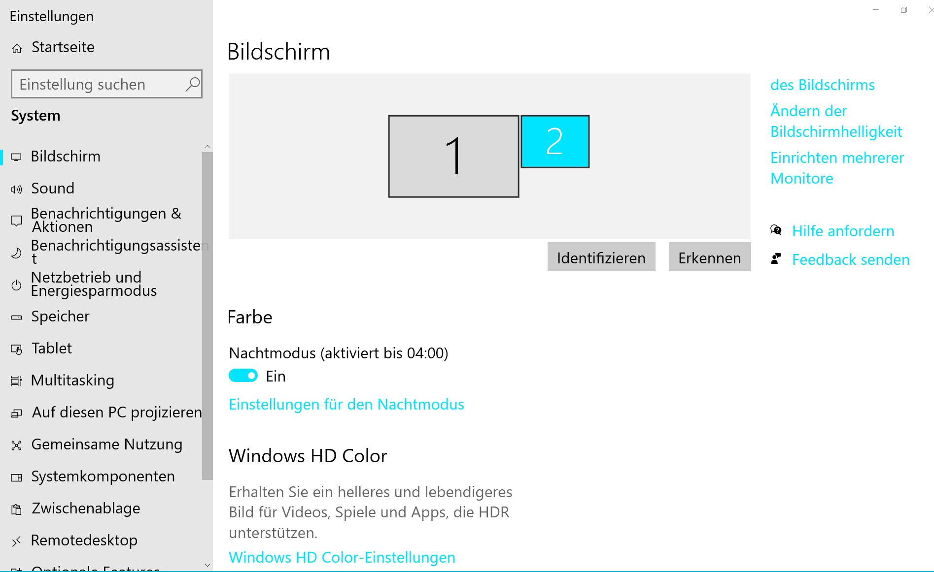

Interessieren tät mich aber dennoch, ob es normal ist, daß in der Systemsteuerung, im entsprechenden Register, wo man zB die Bildschirmauflösung einstellen kann, die ganzen drop down Menues leer sind??
Du hast unten "Nur auf 1 anzeigen" an, der zweite Monitor den du oben ausgewaehlt hast ist inaktiv. Solange er inaktiv ist, kannst du keine Aufloesung einstellen.
Also den zweiten Monitor aktivieren, am besten mit Erweitern, dann kannst du auch eine Aufloesung einstellen.
nun gut, einmal eingestellt, und dann wiedder zurück, weil nach unmittelbarer Einstellung auf 'erweitert' kam dieser screen zu Vorschein, danach hatte ich es wieder zurück gestellt, und dann nochmal erweitert, und seitdem sieht es 'normal' aus.
aber ich glaub, jetzt pass es!
Vielen Dank auch!
