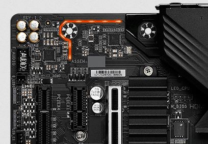

Hi,
von deinem MB -> Gigabyte Aorus B550m Pro-P (laut Bios Bild) gibt es mehrere Revisionen.
Öffne mal bitte das Gehäuse, auf dem Mainboard sollte die Revision drauf stehen.
Links in der Ecke.
Reaktionen: TheCornInGrove

psy187 schrieb:
Hi,
Links in der Ecke.
Rev 1.0
Sind da irgendwelche Probleme bekannt?
