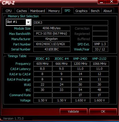

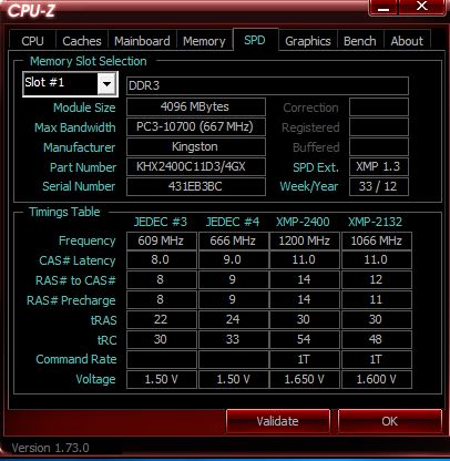

Also ich habe nochmal genau auf den RAM geschaut. Den habe ich zur Zeit:
4x KHX2400C11D3/4GX - Im BIOS läuft der nur mit 1333 MHZ. Habe hier 2 XMP Profile: 1x 2133MHz und 1x 2400MHz.
Merkwürdig und verwirrend für mich wird aber der CPU-Z Auszug:
da läuft der mix maximal 1200MHz ?!
Aha *Lampe AN*, soweit habe ich nicht gedacht. Danke.
Fazit: ich kann den HyperX behalten!!!!
