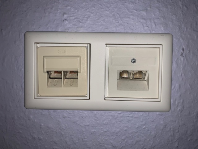

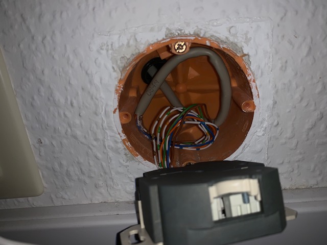

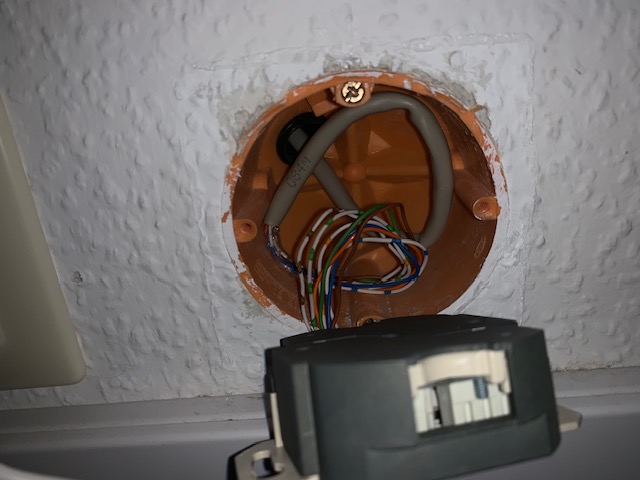

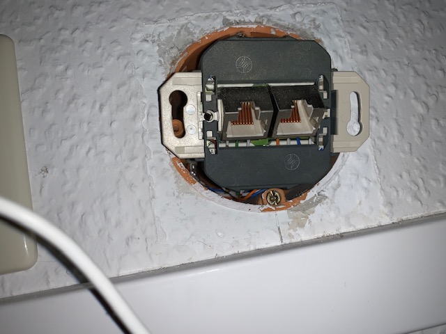

Bei der Farbe der Dose würde ich mich nicht wundern, dass es ein Überbleibsel aus der ISDN Zeit ist. Auch wenn die Dose auf den ersten Blick gleich aussieht hat die Verkabelung nichts mit LAN zu tun. Herausfinden kann man dies ganz einfach, wenn man die Dose aufschraubt und hier ein Foto postet.Naturenerd schrieb:![]()
ich kann es testen indem ich ein Patchkabel vom Router mit einem der beiden Anschlüsse an der Dose im Arbeitszimmer verbinde, oben , wo ebenfalls die gleiche Buchse im Raum ist, ein Patchkabel und bspw. den Laptop damit verbinde - dann müsste er sich automatisch über LAN verbinden, richtig ?

Ok, sieht scheinbar doch nach etwas älterem aus!? :-D anbei die Fotos...
Wenn ich das Patchkabel anschließe und oben teste, bekomme ich leider auch keine LAN Verbindung.

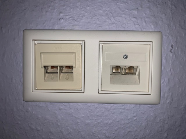

Aber oben in einem Zimmer, haben zwei unterschiedliche Buchsen... , davon habe ich auch nochmal ein Foto angehängt. Echt merkwürdig..

Alle Kombinationen durchprobiert? Find raus wo die hingehen können. Eventuell zum Zählerkasten der jeweiligen Ebene.Naturenerd schrieb:Wenn ich das Patchkabel anschließe und oben teste, bekomme ich leider auch keine LAN Verbindung.

sehen die Anschlüsse aus wie eine alte ISDN Dose ? oder handelt es sich um eine richtige Netzwerkdose/-buchsen ?

Auf der gelben Dose steht oben cat5 drauf. Dort würde ich es versuchen.

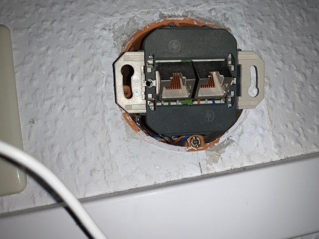

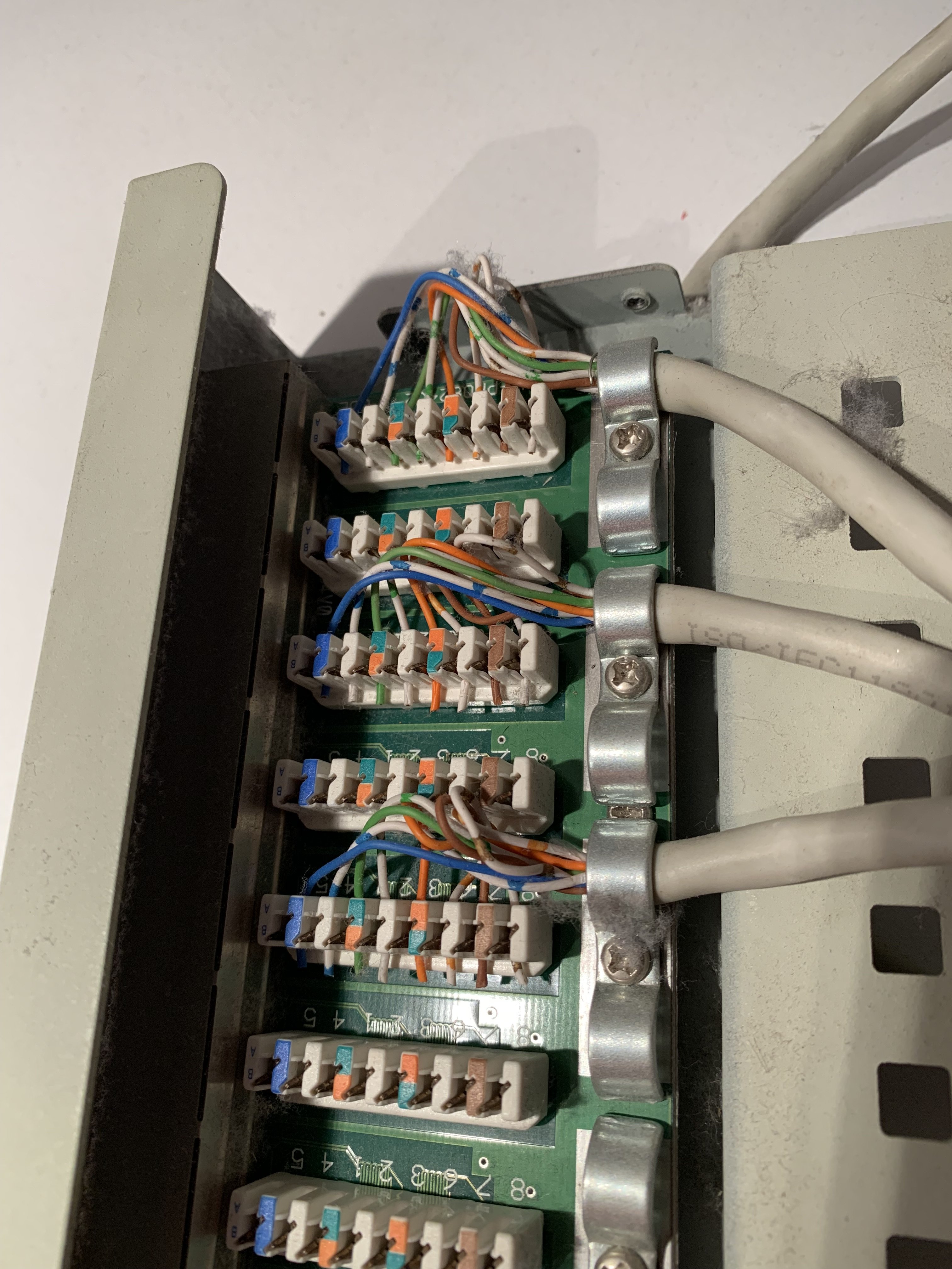

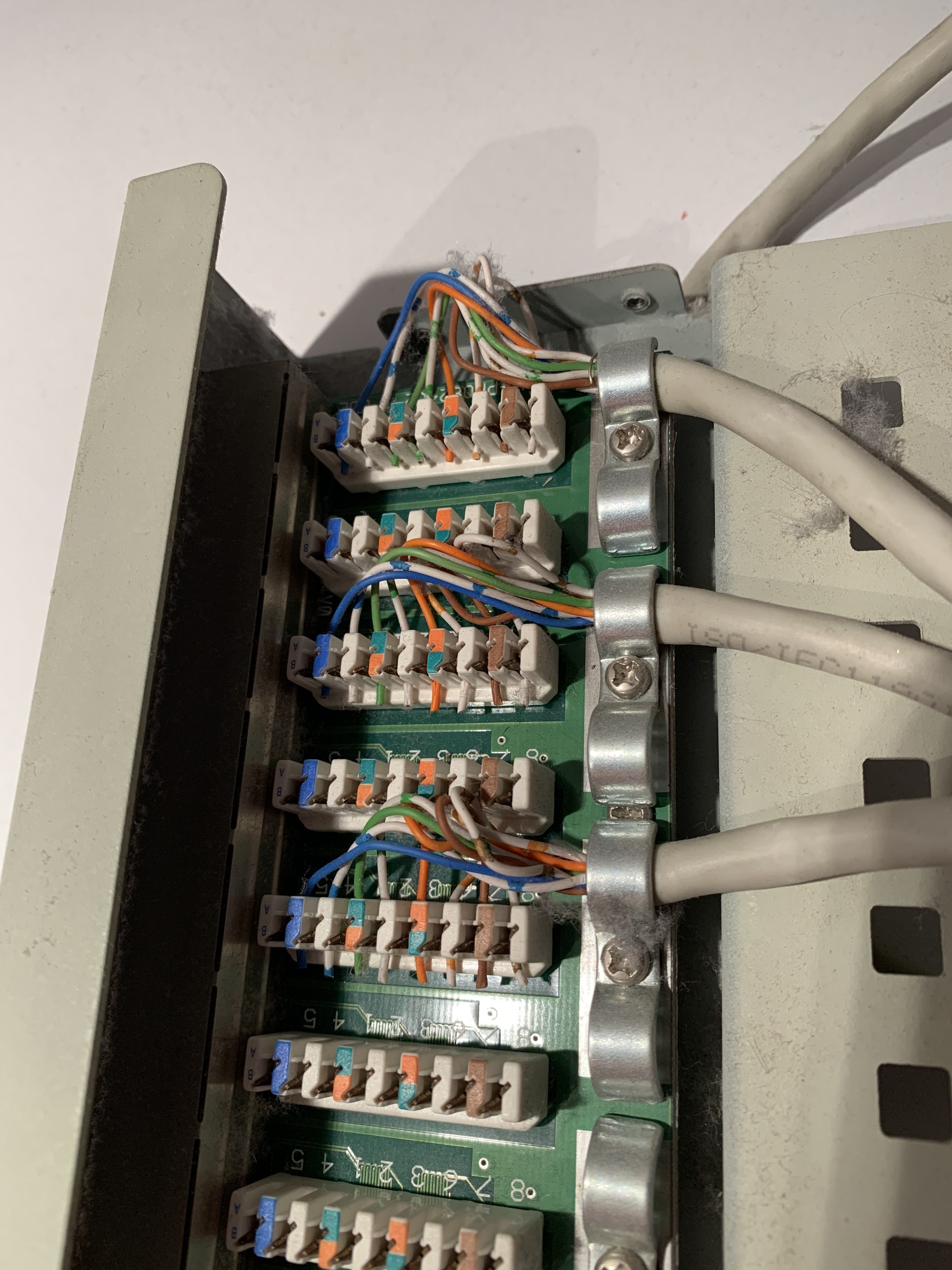

Hinter der gelben Dose mit der Aufschrift „Cat5“, findet man die gleichen Kabel, wie hinter der Dose im Arbeitszimmer. Sind dies denn Kabel die zu einer klassischen LAN Verkabelung passen oder eher etwas älteres ? Habe davon ja leider wenig Ahnung :-(
Eine Verbindung bekomme ich über diese beiden Buchsen nicht, weiß aber auch nicht ob ich nicht irgendwas falsch gemacht habe beim Anschließen.
Vom Router aus einem Der LAN Ports mit einem Patchkabel in die Buchse, dann oben ebenfalls mit einem Patchkabel aus der Buchse raus und bspw. an einen Laptop?

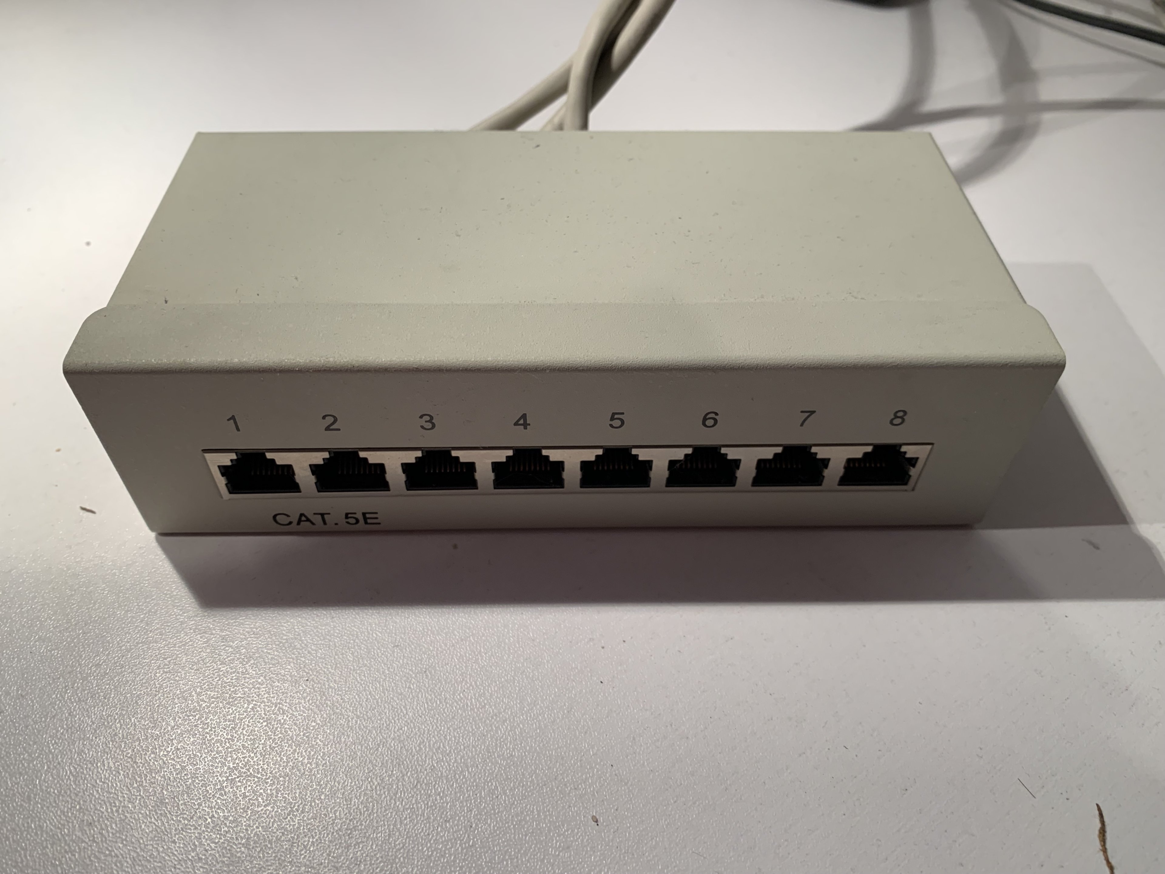

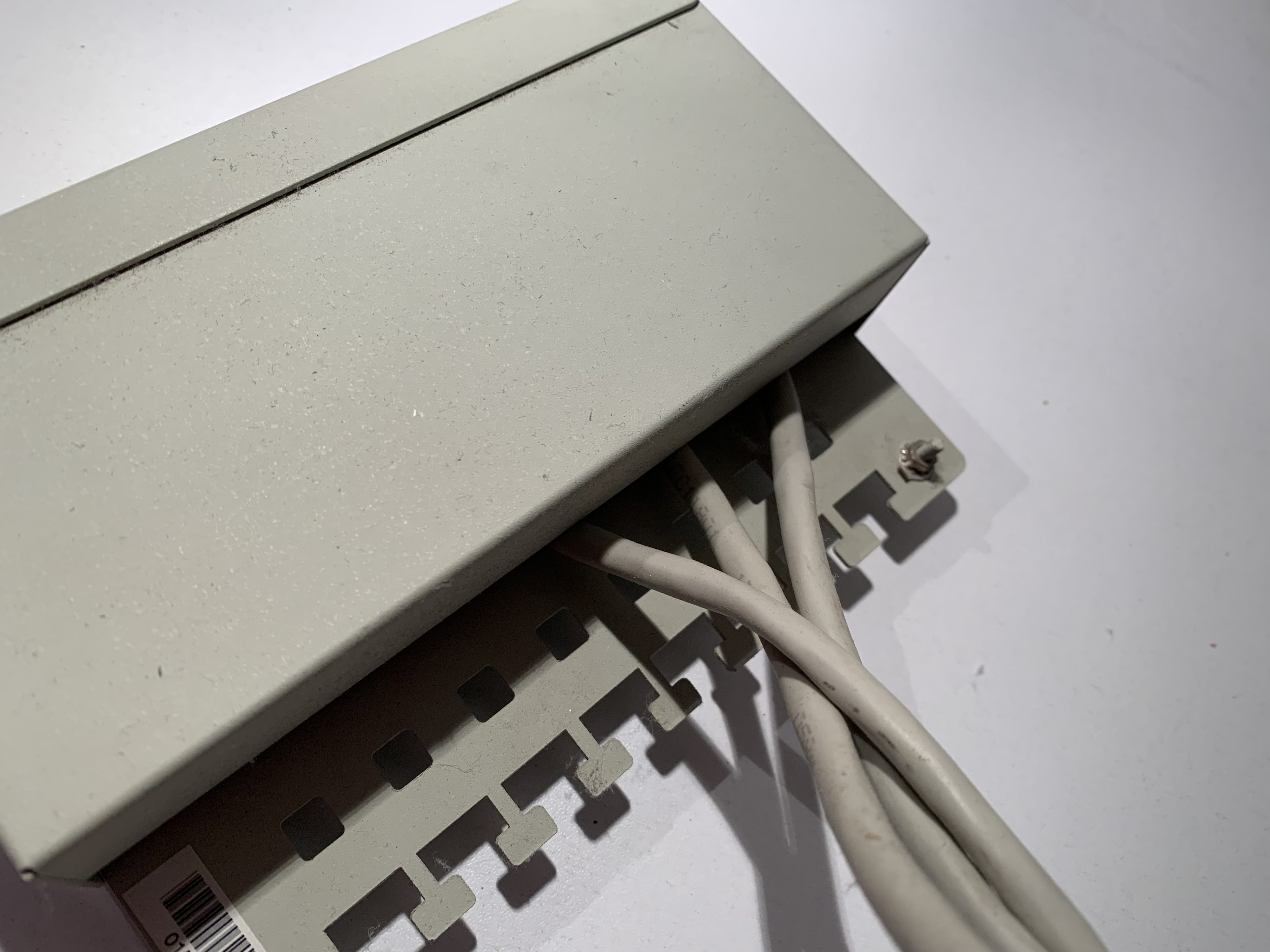

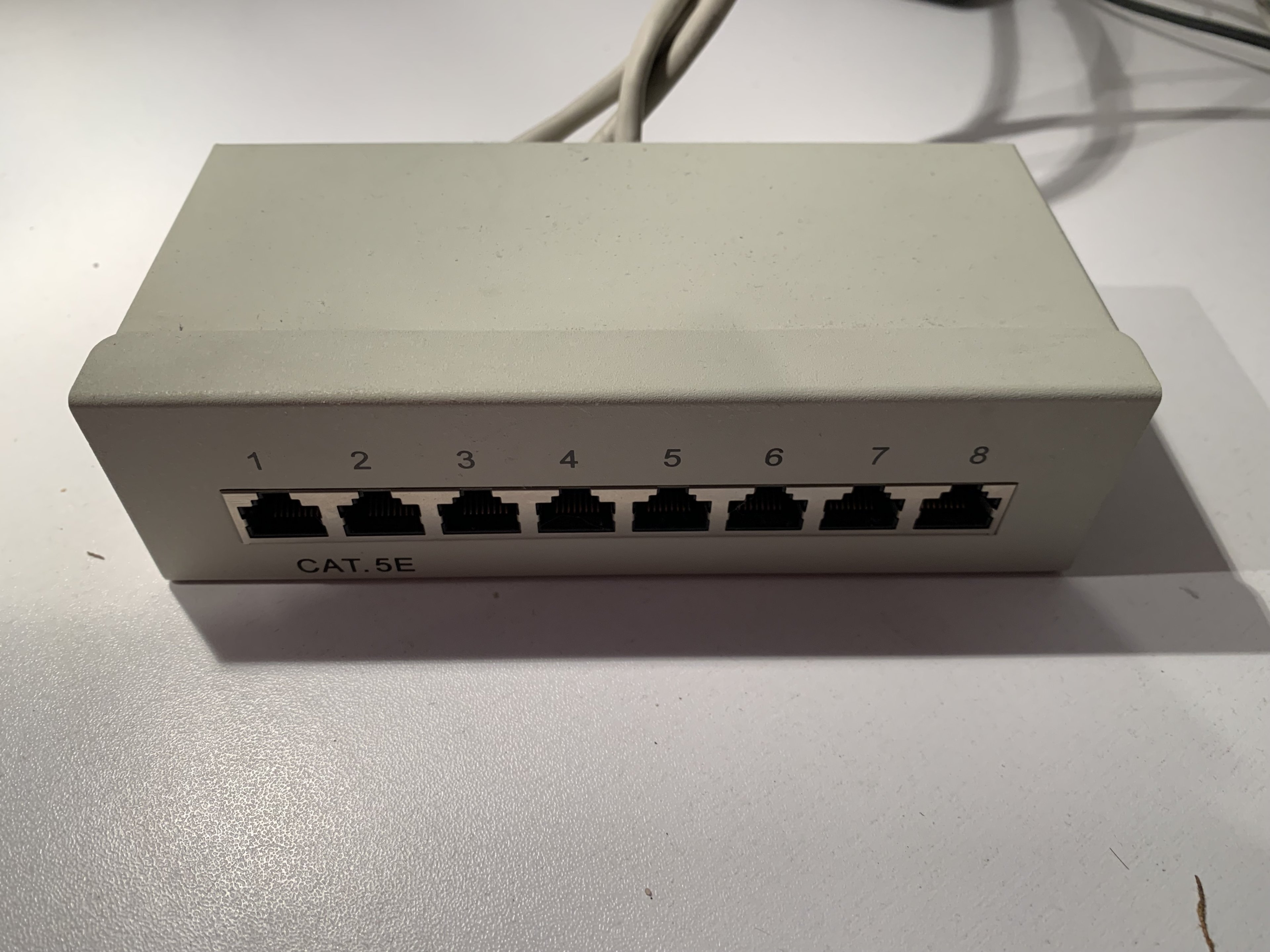

Tatsache! Bitte schaut einmal, im Hauswirtschaftsraum habe ich einen Switch gefunden, dort sind 3 Kabel angeschlossen. Wie ist jetzt das weitere Vorgehen? Vor allem, weil der Hausanschlusspunkt für das Glasfaser und der Router jetzt im Arbeitszimmer steht.

Dann kannst Du ein Ethernet-Kabel nehmen und zwei der Buchsen untereinander verbinden. In den Dosen wird vermutlich nur eine Buchse beschaltest sein, also links oder rechts. Willst Du alle drei Dosen lauffähig haben, in den Keller an das Patchpanel einen kleinen Switch packen. Jener Switch ist etwas drüber, weil auch PoE und verwaltbar; aber dann hast Du alle Möglichkeiten. Alternativ bekommst Du so kleine Switche lokal über Kleinanzeigen.de auch oft schon geschenkt.

Ebenfalls im EG steht im Hauswirtschaftsraum das Patch Panel mit den Kabeln die in die anderen Räume führen. Arbeitszimmer EG, Kinderzimmer 1 OG und Kinderzimmer 2 OG.

Dann wurd die Vorarbeit eh perfekt gemacht und man kann im Haus die LAN-Verkabelung ausnutzen. Von jedem der drei Anschlüsse am Patchpanel 3x Kabel zum Router anschließen. Die 7530 hat 4 LAN Ports und zumindest 3 dafür noch frei zur Verfügung.Naturenerd schrieb:EG, dort ist auch der Router ,(Fritzbox 7530) angeschlossen.
Dann kannst nochmal alle LAN Anschlüsse im Haus durchprobiert. An drei sollt Internet rauskommen. Dort hängt man einen 1200 AX im Modus LAN-Brücke an und hat perfekte Abdeckung mit maximaler Geschwindigkeit.

Okay, bitte nochmal kurz schauen ob ich das richtig verstanden habe:
Der Router steht im Arbeitszimmer - hier verbinde ich vom Router LAN1 -> Patchkabel zur Dose im Arbeitszimmer.

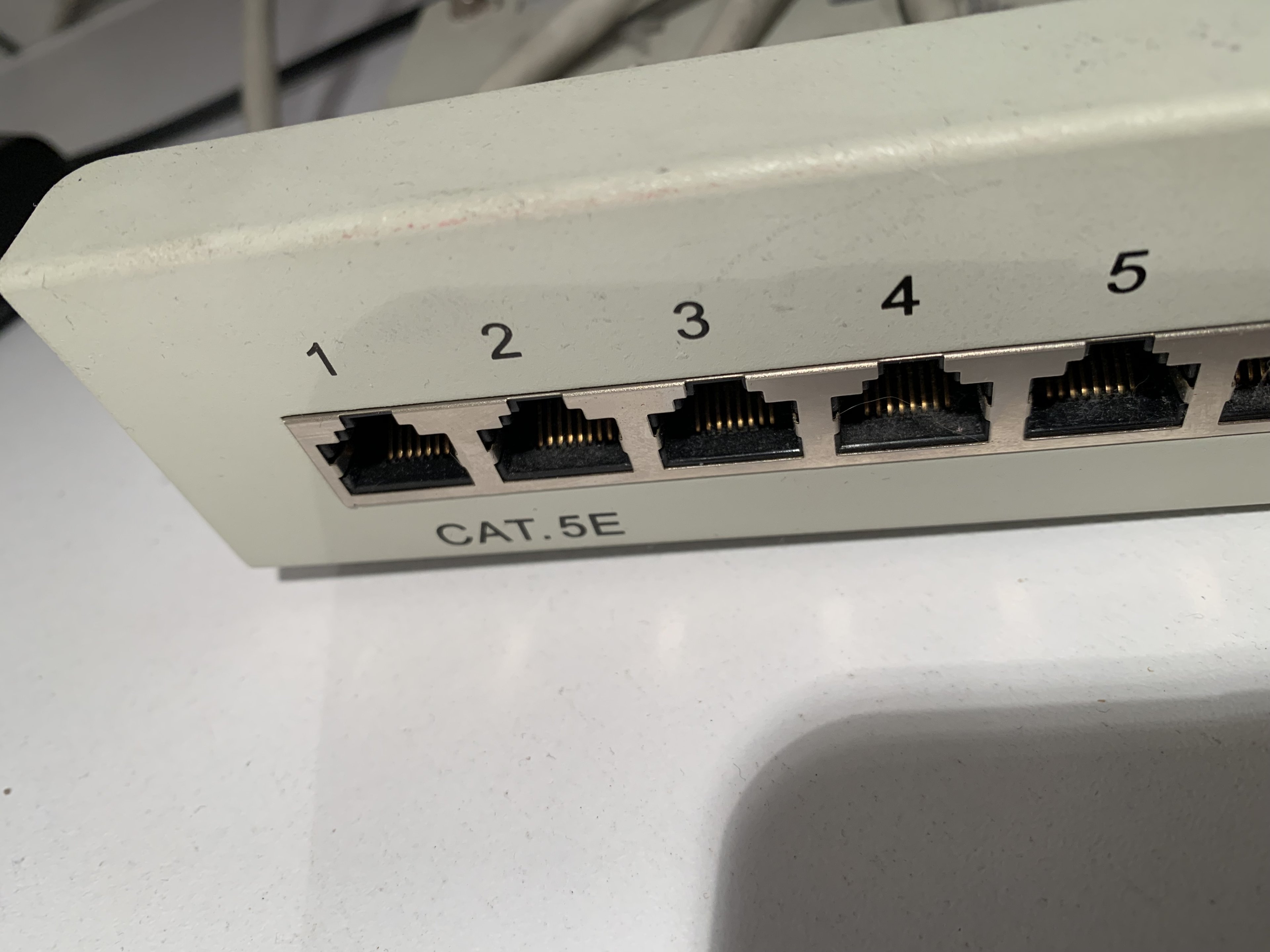

Im Hauswirtschaftsraum wo das Patchpanel steht, dort schließe ich erstmal an Steckplatz 1 (in der Hoffnung das dieser aus dem Arbeitszimmer kommt - aber kann ich ja auch durchtesten welcher der Anschlüsse am Patch Panel zum Arbeitszimmer führt) mit einem Patchkabel an einen Switch. Dann müssen nochmal Patchkabel vom Switch zum Patch Panel für die anderen Anschlüsse, um diese in die anderen Räume im OG zu bringen ?
riversource
Captain
- Juli 2012
- 3.268
Genau so.

Habe das LAN Kabel was aus dem Hauptanschlusskasten fürs Glasfaser kommt an die Buchse im Arbeitszimmer angeschlossen. Dann den Router in den HWR ans Patch Panel über LAN1 angeschlossen. Internet + WLAN ist da, auch mit voller Leistung, 250mbit/s.
Jetzt noch ein Patchkabel vom Router (LAN2) an das Patch Panel angeschlossen (Anschluss 3),
Oben im Kinderzimmer 1 (OG), an der Buchse ganz links funktioniert der LAN Anschluss, kommt auch über 250 mbit/s raus...

Durch das Patch-Panel kannst Du bis zu vier WLAN-Access-Points setzen:Naturenerd schrieb:Nun würde ich gerne das WLAN Signal im Wohnzimmer verstärken, sodass hier auch annährend 250mbit/s ankommen.
- EG Arbeitszimmer EG
- 1.OG Kinderzimmer
- 2.OG Kinderzimmer
- EG Hauswirtschaftsraum
