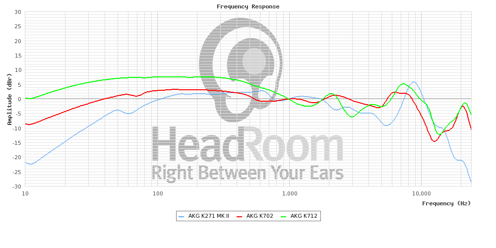

Hier mal ein Vergleich des Frequenzverlaufs:

Hi,
danke für den Frequenzgangplot ...
Ich denke wegen 5dB mehr im Bass dafür aber bei 10khz -10dB beim Akg 702 ... werd ichs wohl bleiben lassen ...
Und halt den AKG 271 weiternutzen.
Danke aber an alle für die Hilfe.
Ich denke da interpretierst du was falsch ;)
Der K702 hat nicht wirklich viel Bass und auch nicht wirklich wenige Höhen. Ist eigentlich deutlich ausgeglichener als der K271.
Wobei im Graph ja der K271MK2 zu sehen ist.
