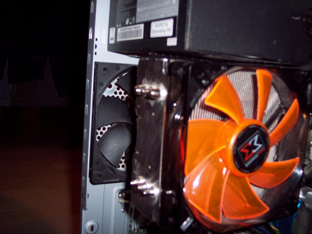

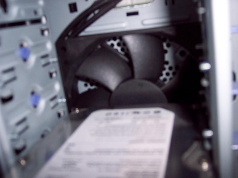

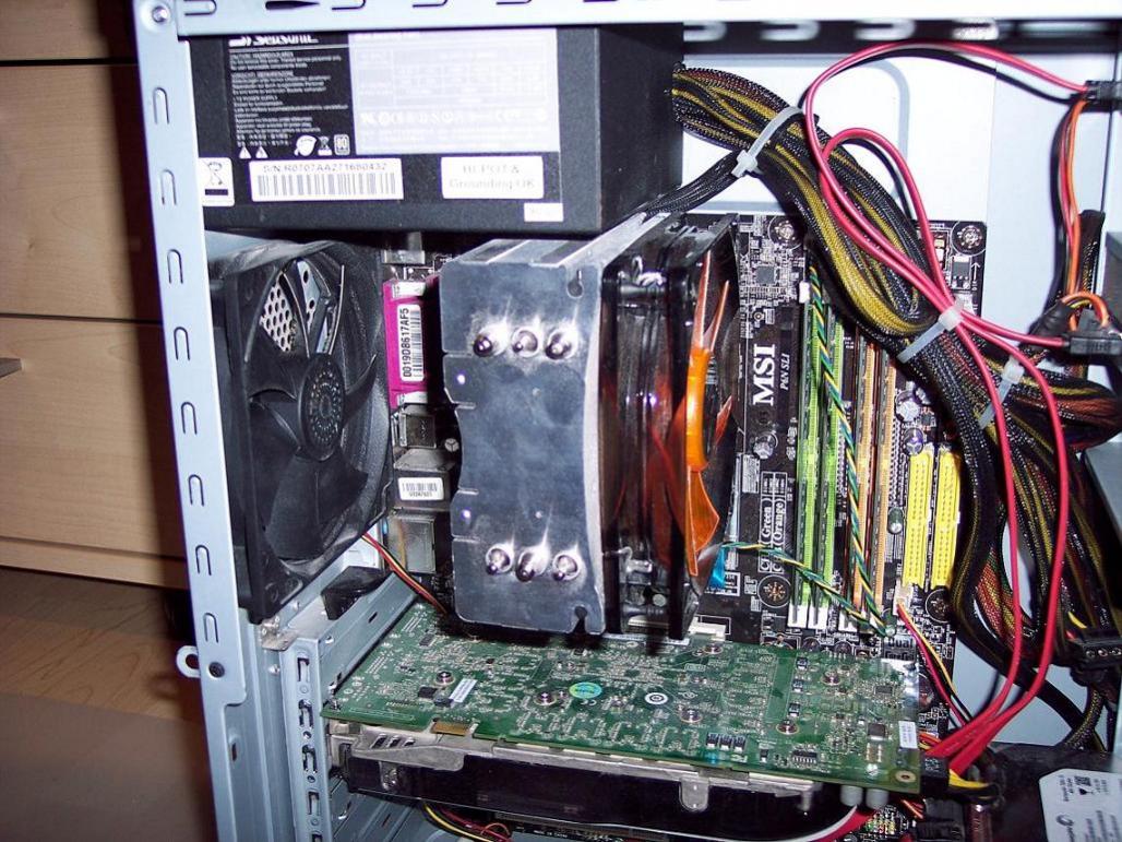

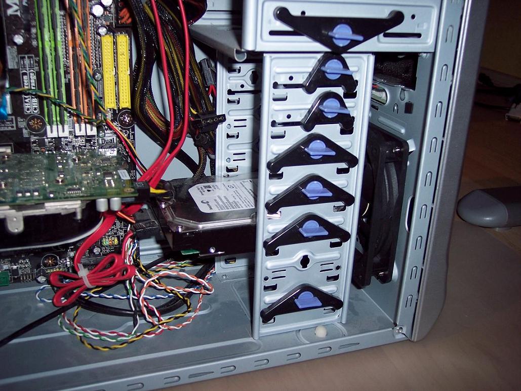

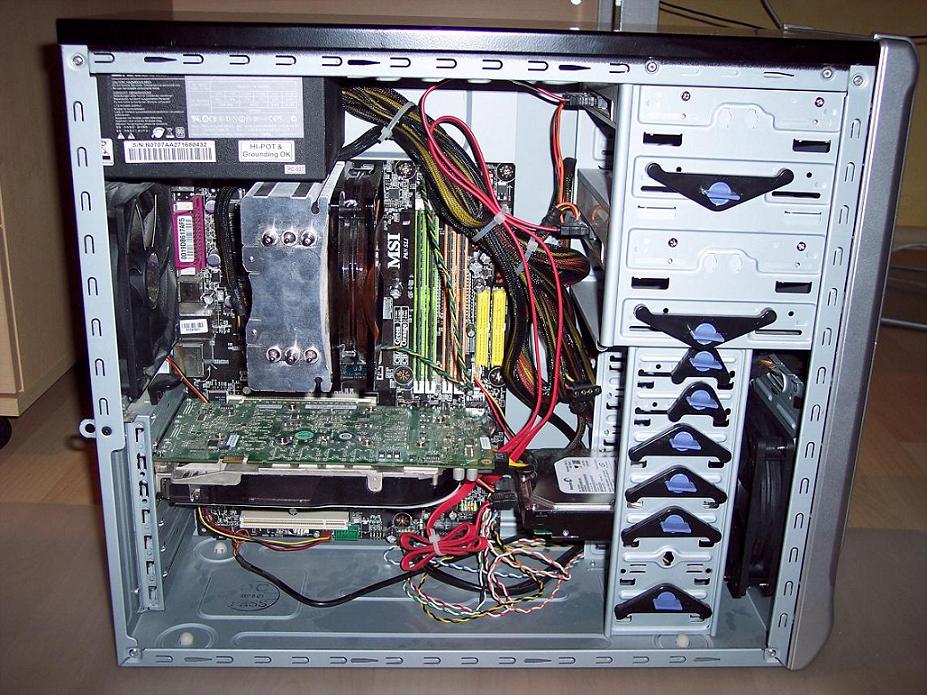

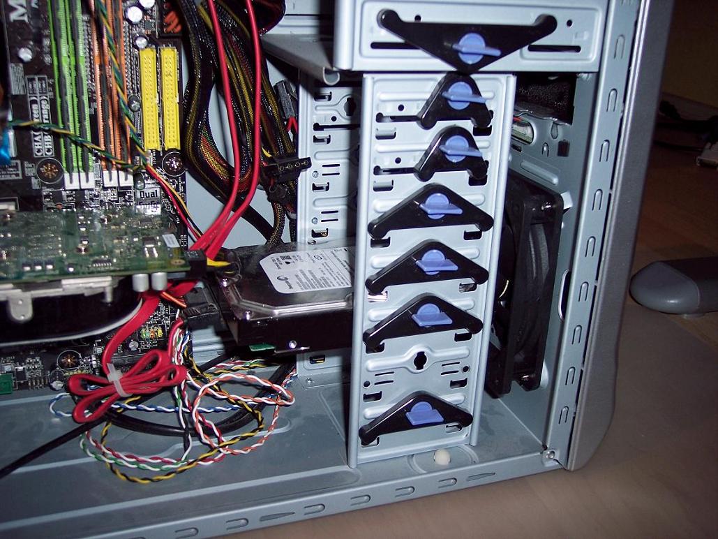

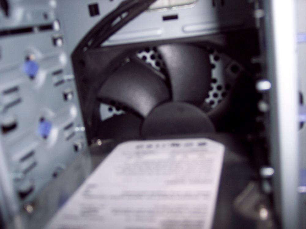

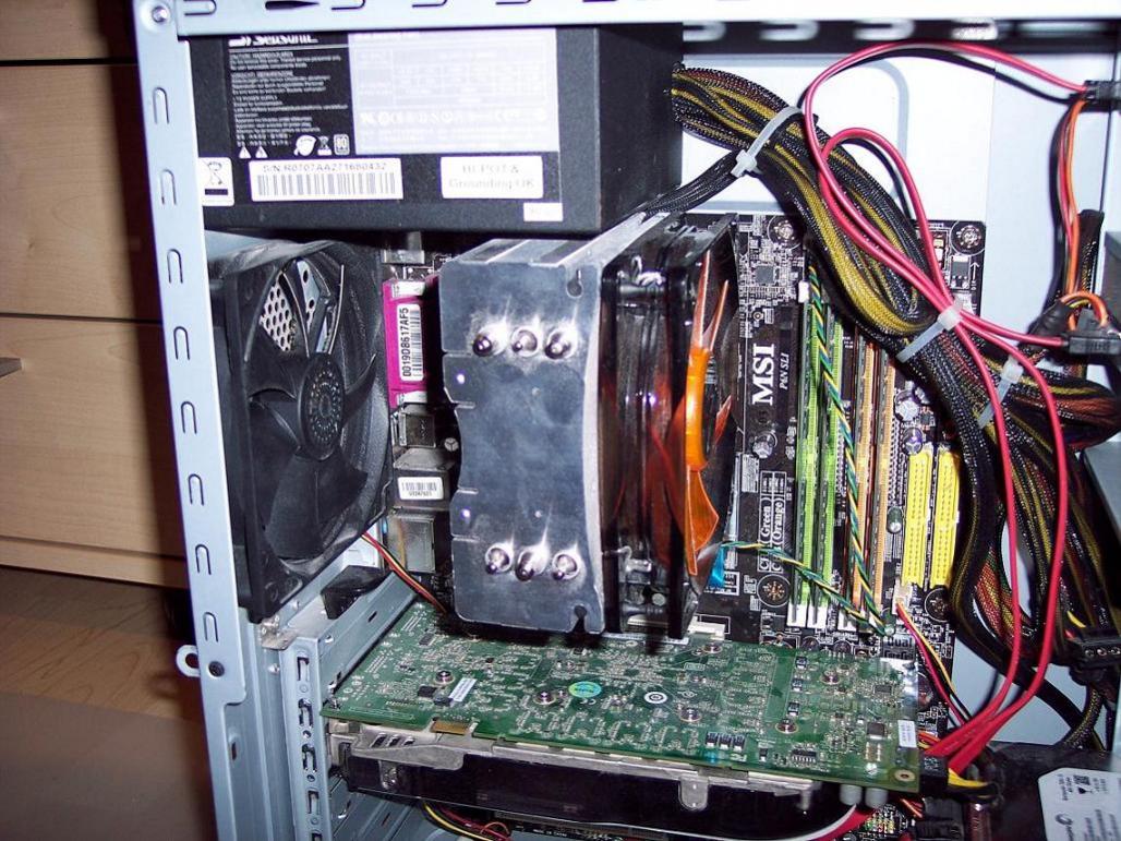

So hier mal die Bilder, bin gespannt was ihr dazu sagt:
Bullshit :D
Also den Lüfter grade andersrum montieren, ja? ;)
Ansonsten? Von der Verkabelung usw. her alles in Ordnung?
Ok, dann bedank ich mich ganz herzlich bei euch beiden, werde morgen das Ding rumdrehen und dann posten wies aussieht =)
Bis dahin, gute Nacht
Lockedoor
EDIT:
So, habe den Kühler jetzt gedreht, geht nach 10Minuten Volllast (Prime 8K) noch nicht über 50°C - HAMMER!
Danke an euch beide nochmal, bin hochzufrieden :)
