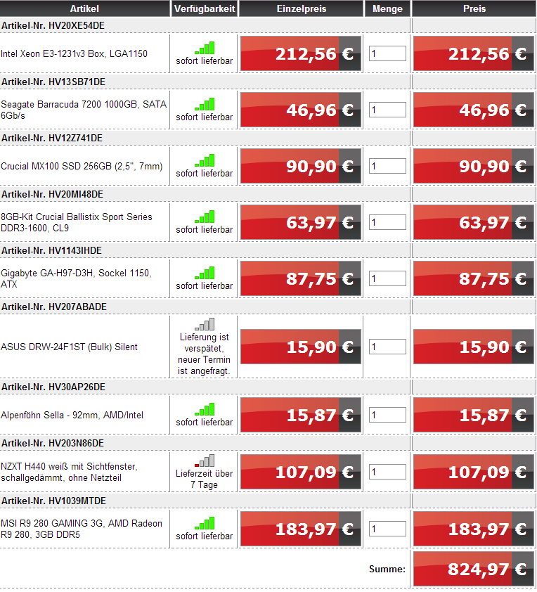

So sieht mein feststehendes Setup bis jetzt aus:
Ich bin nur noch bei der Grafikkarte, dem passenden Netzteil und dem Gehäuse am überlegen.

Das Gigabyte GA-H97-HD3 hat die deutlich schlechtere Ausstattung. Außerdem hat das Board ein recht schmales Layout und der Sockel sitzt sehr weit links. Da kommt es schnell zu Platzproblemen. Vergleiche selbst: klick
Ich würde zu einer R9 280 oder, wenn im Budget, zu einer R9 280X raten.
Das NZXT H440 ist sicher ein gutes Gehäuse; wenn es dir gefällt, nimm es. Ich würde das Nanoxia Deep Silence 1 anthrazit mit Sichtfenster, schallgedämmt bevorzugen.
Für eine stärkere GPU nimm auch eine stärkere PSU.
Die 280X liegt wohl außerhalb meines Budgets. Welche 280 Variante würdest du mir empfehlen bezüglich Kühlung/Lautstärke/Leistung? Und welches passende PSU dazu? :)
Die neue ASUS STRIX-R9280-OC-3GD5, Radeon R9 280, 3GB GDDR5 soll sehr leise sein, da sie mit einer Besonderheit aufwarten kann: bleibt die GPU-Temperatur unter einer definierten Schwelle, werden alle Lüfter des Kühlsystems komplett abgeschaltet und es wird somit ein geräuschloser Betrieb ermöglicht.
Hier ein Test dazu: https://www.computerbase.de/artikel/grafikkarten/asus-gtx-780-strix-luefter-aus-test.2505/
Ansonsten sind die beiden anderen R9 280, die ich verlinkt habe, auch recht leise.
ZU deiner Zusammenstellung würde ich diese PSU vorschlagen: be quiet! Straight Power E9 500W ATX 2.4

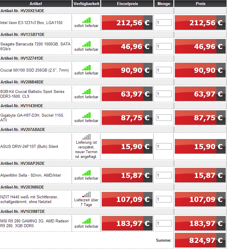

Alles klar, ich wäre dann jetzt bei folgender Zusammenstellung:
Dazu dann noch das 500W bequiet Netzteil? Oder reicht auch ein 400 oder 450W?
ich hätte gerne noch die Absegnung von 2-3 anderen Leuten bzw. andere Vor-/Ratschläge. Dankeschön! :)
Ins H440 kann man keine ODDs einbauen, wenn also ein externes nehmen. Bin mit meinem http://geizhals.de/samsung-se-208db-schwarz-slim-tsbs-a864910.html zufrieden.
Netzteil: http://geizhals.de/be-quiet-system-power-7-500w-atx-2-31-bn144-a871344.html oder http://geizhals.de/be-quiet-straight-power-e9-500w-atx-2-4-e9-500w-bn192-a677379.html (bissl leiser, +2 Jahre Garantie) je nach Budget.
Kühler: http://geizhals.de/cooler-master-hyper-t4-rr-t4-18pk-r1-a859058.html (bessere Kühlleistung, 120er Lüfter, ggf. bessere Austauschlüfter, geringer Aufpreis)
Oh, das ist schonmal sehr gut zu wissen und ein Nachteil meiner Meinung nach. Ein externes würde mir nicht so gefallen. Dann wohl doch eher das FRACTAL DESIGN Define R4 Black Pearl. Der von dir vorgeschlagene Hyper T4 hat also eine bessere Kühlleistung als der Sella Alpenföhn? Passt der Hyper-T4 auch auf die CPU und das Mainboard und in das R4 Gehäuse? Welche extra 120er Lüfter würden denn zu dem R4 passen (leise sollten sie sein!) Danke schonmal! :)
Alles klar, und welche leisen 120er Lüfter würden in das R4 passen?
Versuche erst einmal die Lüfter, die schon serienmäßig dabei sind. Vermutlich werden sie dir leise genug sein. Wenn nicht, kannst du sie immer noch tauschen.
Ich hatte ja nicht vor die serienmäßigen Lüfter zu tauschen, sondern die leeren optionalen Stellen im Gehäuse zu bestecken. Es gibt ja 3 Lüferslots die serienmäßig nicht belegt sind. :)
Das wird nicht nötig sein, die serienmäßigen Gehäuselüfter sollten reichen. Außerdem, je mehr Lüfter drinnen sind, umso lauter wird das Ganze.
