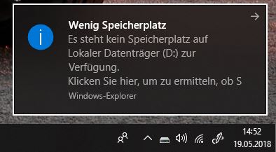

Alles soweit super, nur bekam ich nach dem Hochfahren die Meldung von wegen: "Lokaler Datenträger D ist fast voll"
(siehe Screenshot 1)

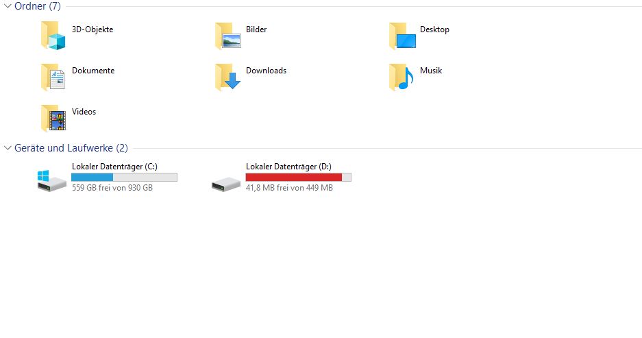

Also war da auf einmal eine scheinbar neue Festplatte, die zudem auch fast voll zu sein schien (41,8 MB frei von 449 MB)
(siehe Screenshot 2)

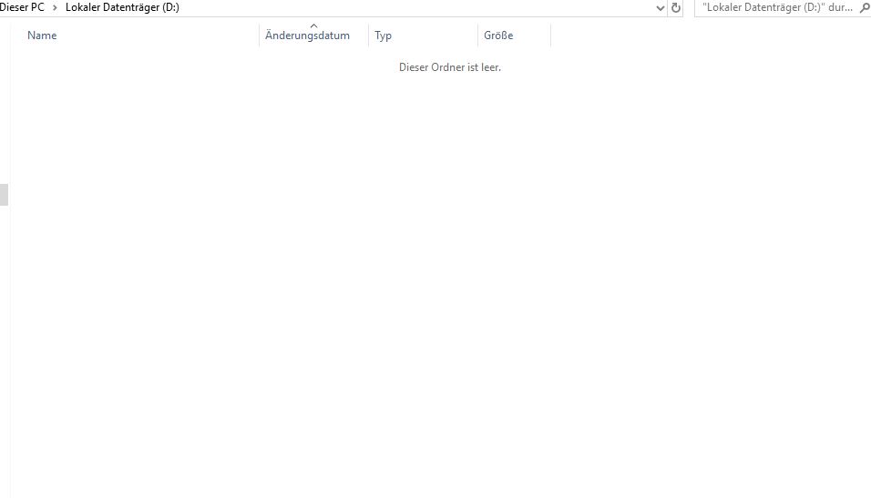

Des Weiteren weißt das Laufwerk keinerlei Inhalt auf,
(siehe Screenshot 3).
