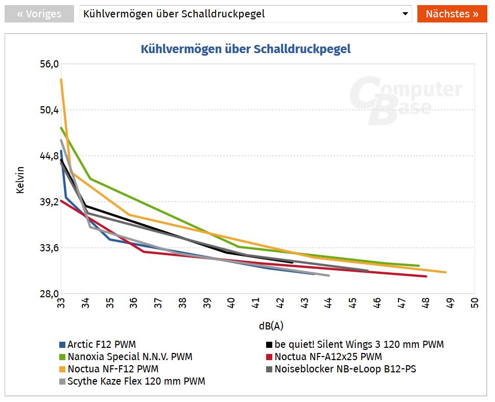

Ja, in der Regel wird sie schlechter, weil die Scythe Lüfter einen sehr hohen Luftstrom erzeugen:
https://www.computerbase.de/artikel/kuehlung/120mm-cpu-luefter-test.64274/

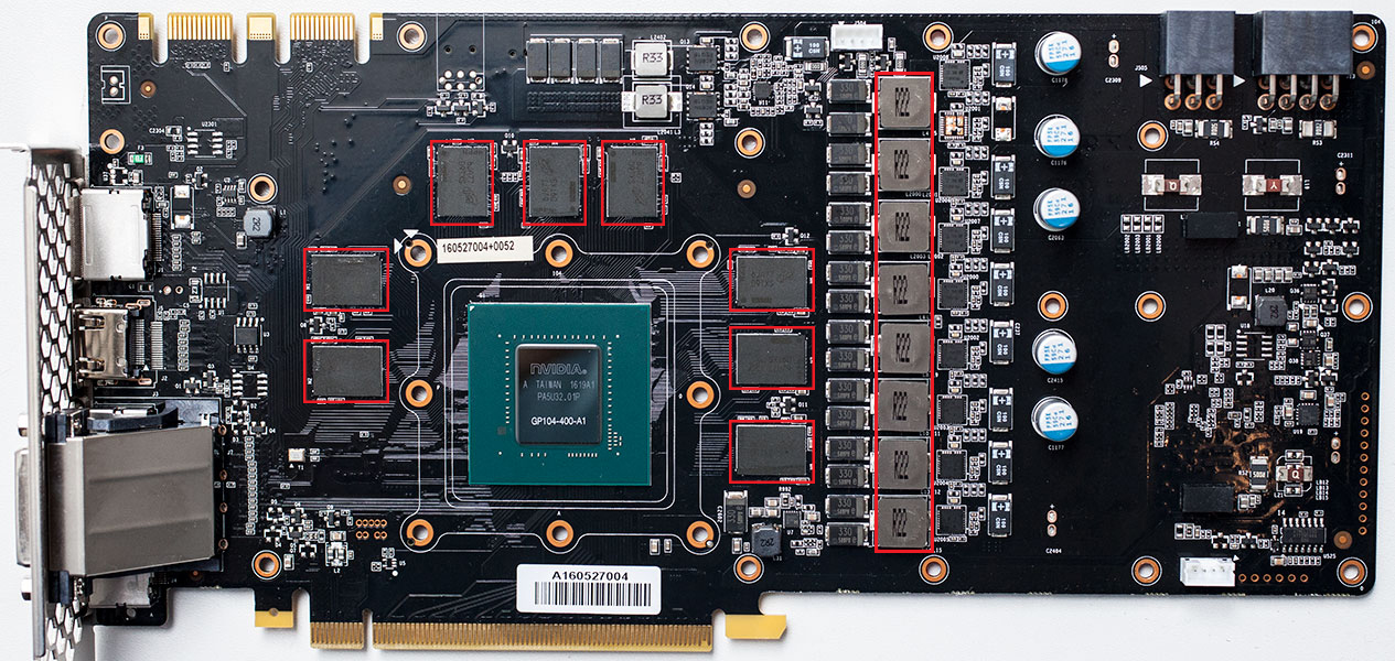

Hier mal ein Bild der JetStream. Meine ist die Super Jetstream. Wird aber wahrscheinlich ähnlich sein?!

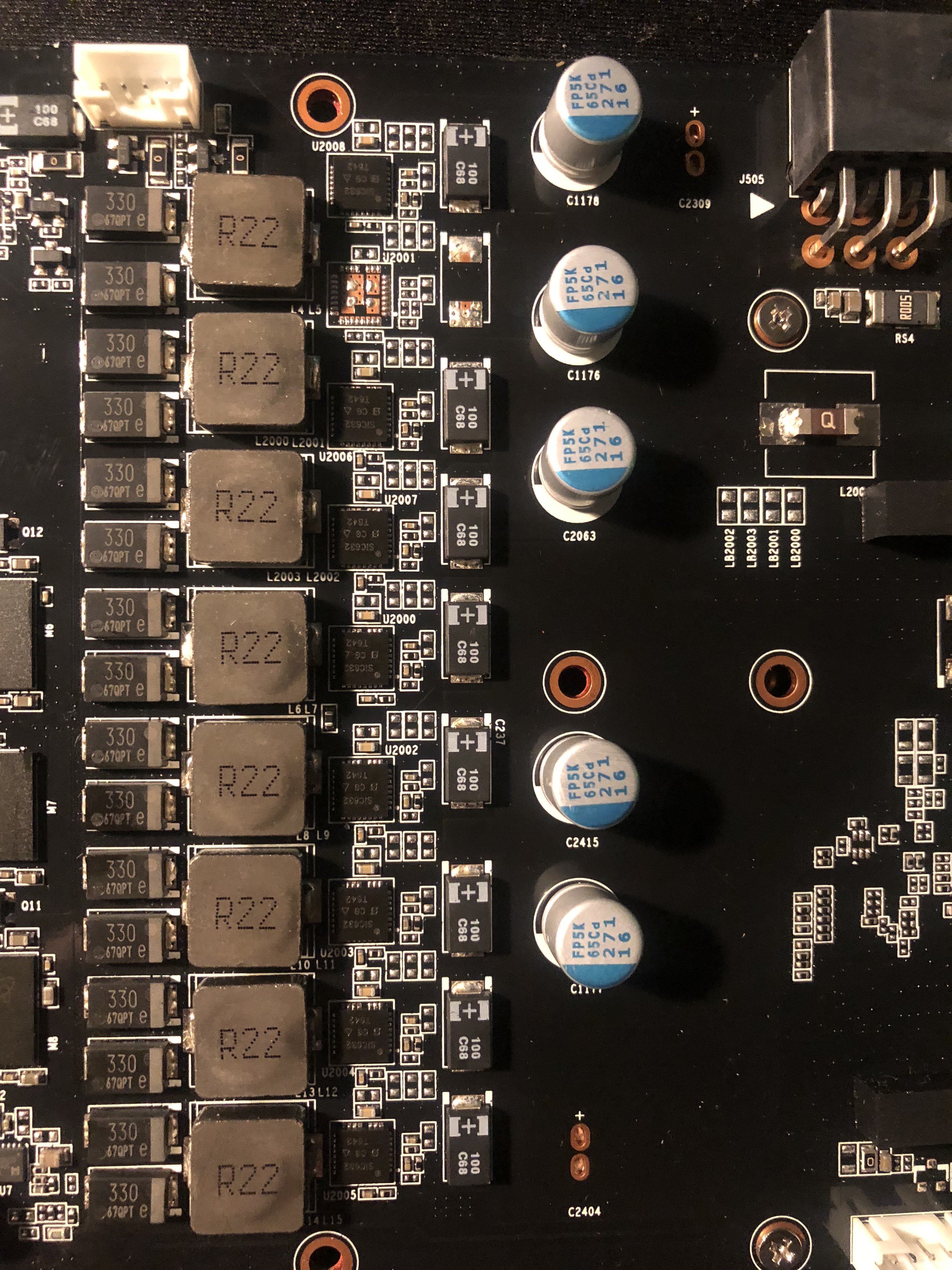

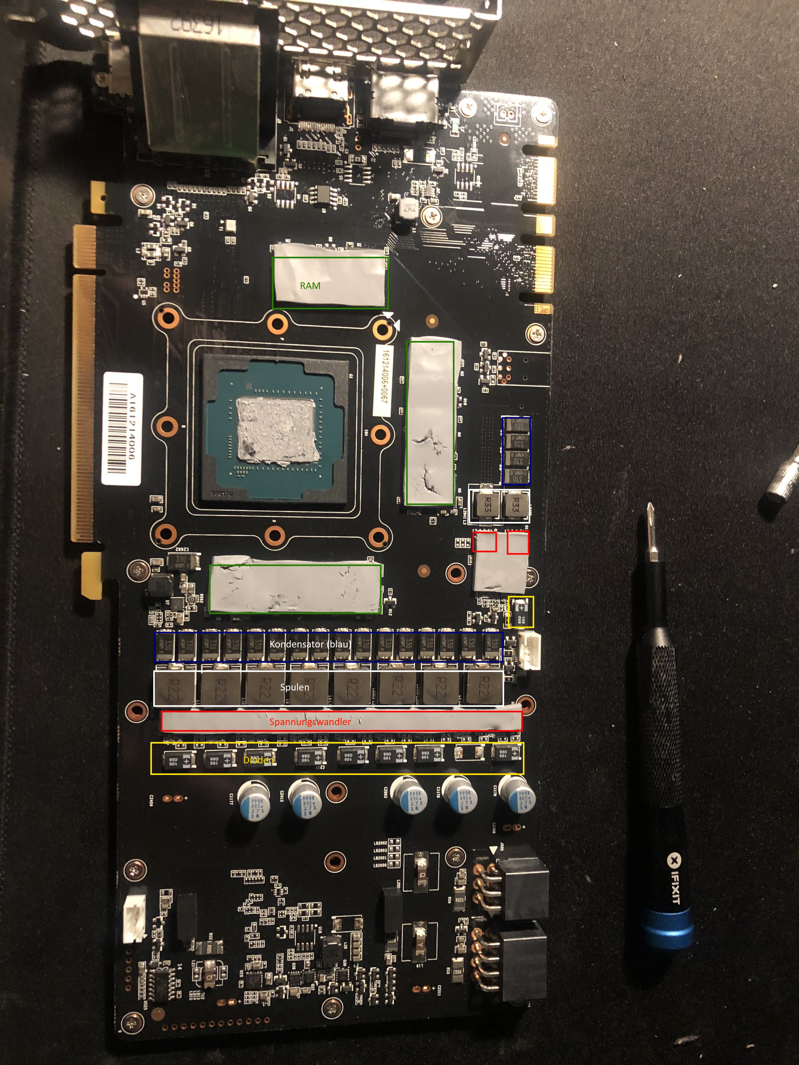

RAM is auch nicht so wichtig aber normal zu Kühlen (Die schwarzen chips um die GPU herum die du eingekreist hast). Wichtig sind die Spannungswandler (rechts neben den spulen).
Spulen kann man Kühlen müssen vermutlich aber nicht gekühlt werden (Spule = graue, hohe bauteile auf dem Bild mit R22 beschriftet) für die ambesten Gummi nehmen der auf den Kühlkörper drückt.

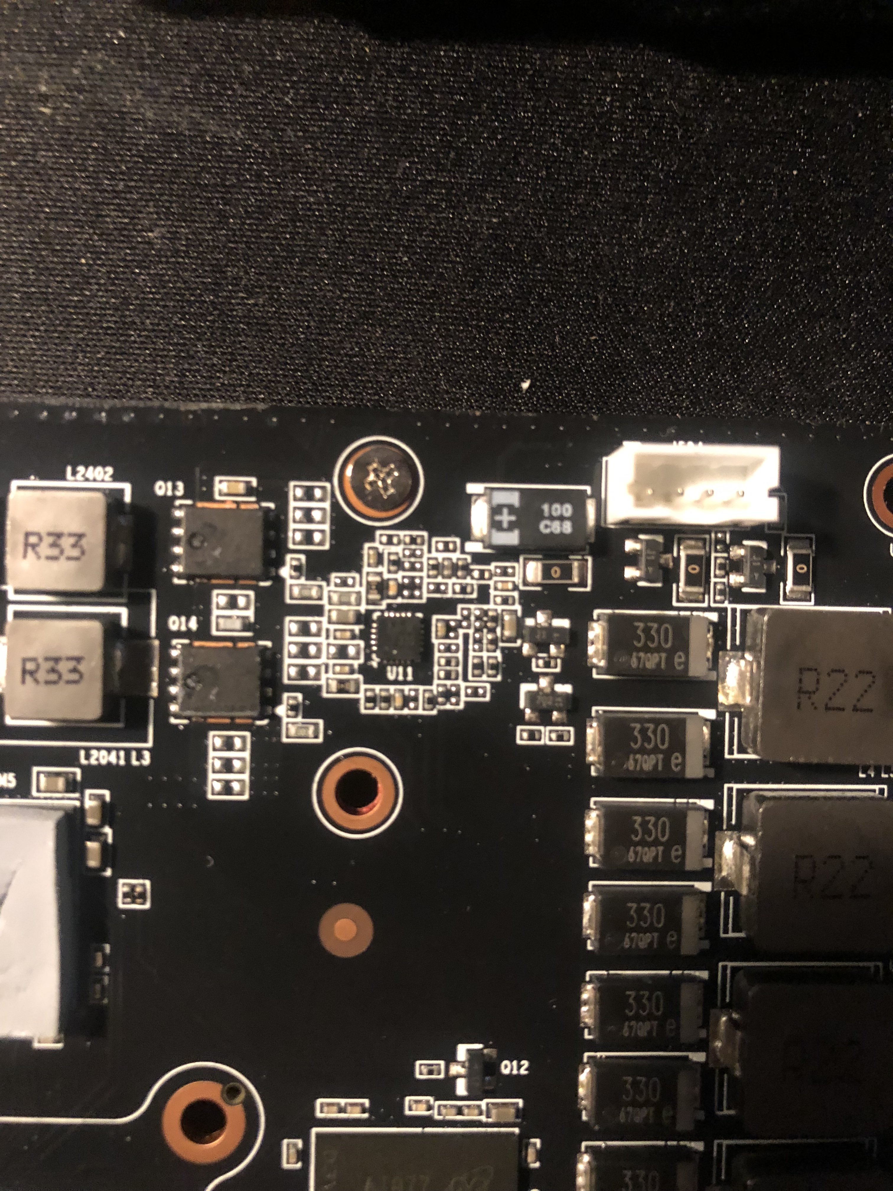

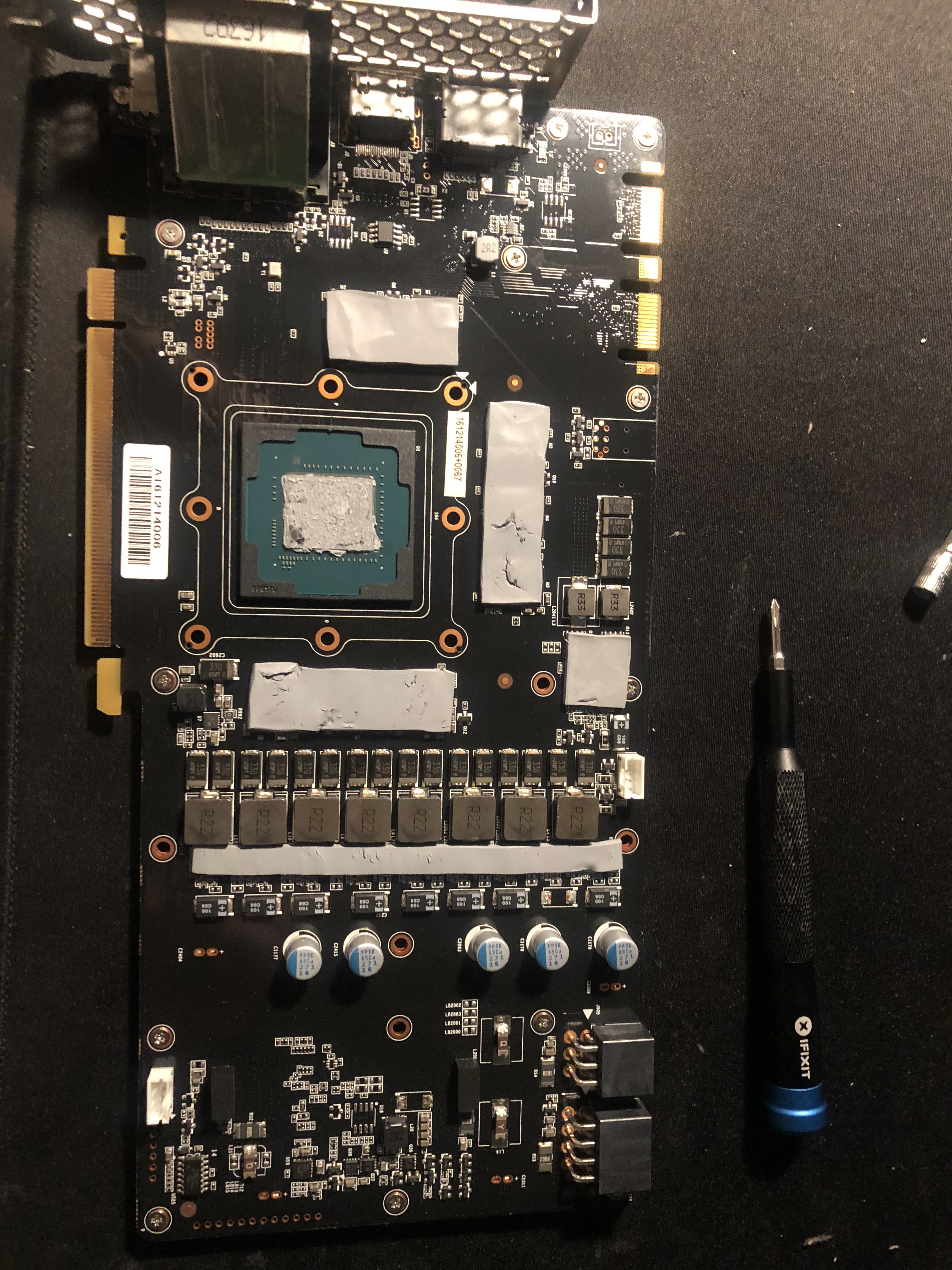

So, da ich noch eine 1080 im anderen Rechner habe, habe ich die Palit jetzt mal aufgemacht. Das erste Bild ist direkt nach dem öffnen. Mir ist aufgefallen, das über dem ram noch ein Bereich mit den kühlpads belegt worden ist. Im 2 Bild sind die bauteile die darunter liegen. Im 3. Bild sind die spannungswandler nehme ich an?!
Also die Alphacools habe ich für den Ram bestellt. Womit kühle ich aber die spannungswandler? So kleine kühlkörper finde ich nicht (5mm). Und wenn sie drüberragen dann ist das mmn nicht gesund :)

Das ist noch mal eine Spannungsversorgung. Schwächere Power Rail, könnnte eventuell RAM Stromversorgung sein. Da geht nur wenig Leistung durch.
Größer is soweit kein Problem so lang nichts im weg ist. Kurzschluss ist kein Problem da du auf der unterseite dein klebeband passt ansonsten einfach mal Elektrikerklebenand oder Nagellack verwenden.
Hab dir PN ein Beschriftetes Bild geschickt. Sofern du kein Problem hast würde ich das dann auch noch mal hier reinstellen.
