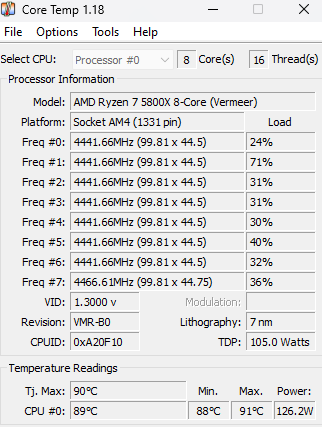

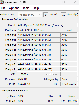

folgende Konstellation hab ich:
  • CPU: 5800X
  • CPU Kühler: Scythe Fuma 2
  • Meshify 2 Compact
  • 2x 140 Arctic PWM Vorne (Luft rein)
  • 1x 140 Arctic PWM Hinten/Oben (Luft raus)
  • 1x 120 Arctic PWM Hinter CPU (Luft raus)
Der Fuma bläst auf voller Leistung (laut) und die CPU ist gefühlt am Anschlag. Ist das normal oder stimmt hier was ganz und gar nicht? Brauch ich eine Alternative? Noctua?
Grüße
Sei mir nicht böse - hast du gesucht? Das Thema gab es eine Weile fast täglich.
Ja, AMD erlaubt einen Boost von bis zu 90°C.
FAQ

Rockhound schrieb:
gefühlt am Anschlag
Was kommt denn raus, wenn du den CineBench R23 im Multi laufen lässt?

Bei welcher Anwendung? Prime95, CB23 oder ähnliches? Normal für eine Niete in der silicon lottery. Ich habe aber für ein Forenmitglied mit genau der CPU und dem Kühler etwas zusammengeschraubt und kam nicht über 80 Grad.
Nein, stell die Lüfterkurve gescheit ein, schau ob der Takt passt. Die CPU overclocked solange sie kann. Und AMD sagt eben nicht "du darfst bist 50° overclocken", sondern "du darfst bis 80-90° overclocken". Solange sie kann overclocked sie, stellst du die Lüfter langsamer ein, wird sie nicht heißer sondern taktet runter (solange die Kühlung halbwegs ausreichend dimensioniert ist). Wenn du es tatsächlich kühler haben willst (weniger Stromverbrauch, weniger Leistung), musst du das Powerlimit im Bios runtersetzen. Aber das ist zum Strom sparen, nicht weil es das optimale Gamersetting ist.

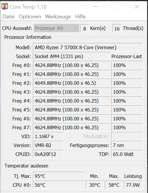

Ich habe ebenfalls die gleiche CPU und komme mit meiner Kühlung auf völlig andere Werte:
Allerdings muss ich dazu schreiben, dass ich die CPU mittels "CoreCycler" und "AMD Ryzen Master" optimiert habe. Das hatte ein paar Tage gedauert.
Mein verwendeter CPU-Kühler ist der "Thermaltake Riing Silent 12 RGB Sync Edition" und im ganzen System sind noch weitere sechs Gehäuselüfter verbaut. Die CPU wird sehr selten wärmer als 80 Grad.
Reaktionen: Piecemaker und Rockhound

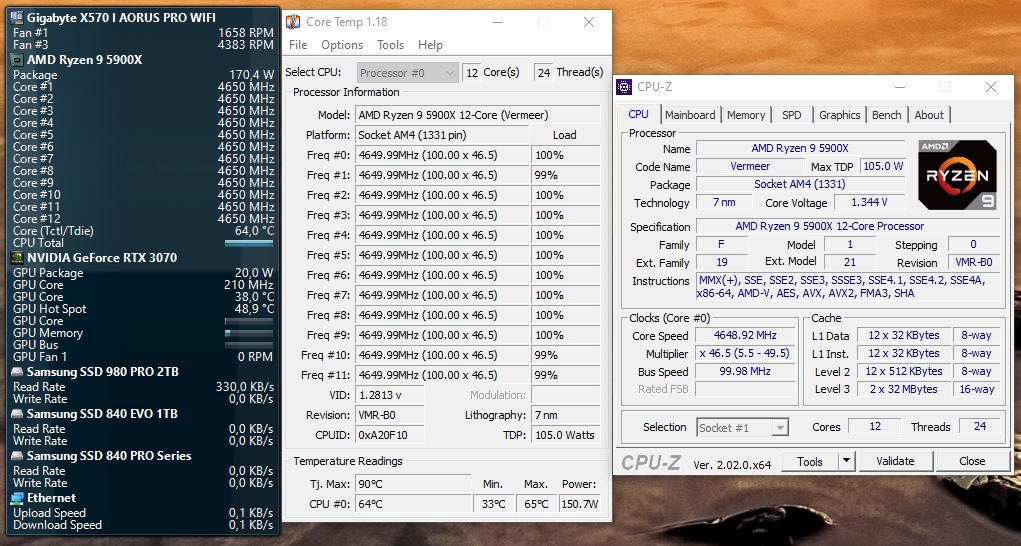

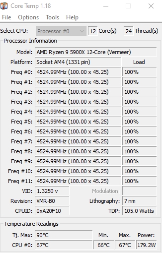

5900x mit Artic Liquid 360 AIO
Reaktionen: Rockhound und kado001
Erstaunlich gute Werte. Will sagen niedrige Temperaturen. Zu einem Teil wird das Ergebnis darauf zurückzuführen sein, dass eine Kühlfläche von 6 Kernen auf 2 Chiplets besteht. Und nicht 1 x 8 Kerne auf 1 Fläche, bzw. 1 Chiplet.
CPU läuft nicht default. Darf sich bis zu 200 Watt genehmigen. Siehe auch unten rechts 179,2 Watt.

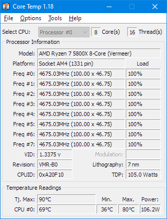

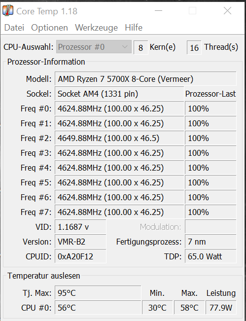

wenn es um Lautstarke geht, dann nur noch WaKü ... und nebenbei bleibt der Prozessor "cool". 15 min Prime95:
