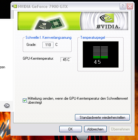

wenn Du die Lüftersteuerung mittels Rivatuner veränderst, würde ich Dir auf jeden Fall empfehlen, im forceware-Treiber die "Temperaturüberwachung" zu aktivieren (siehe Grafik), wenn Du es nicht schon gemacht haben solltest. So bekommst Du eine Meldung, falls die Karte überhitzen sollte.
