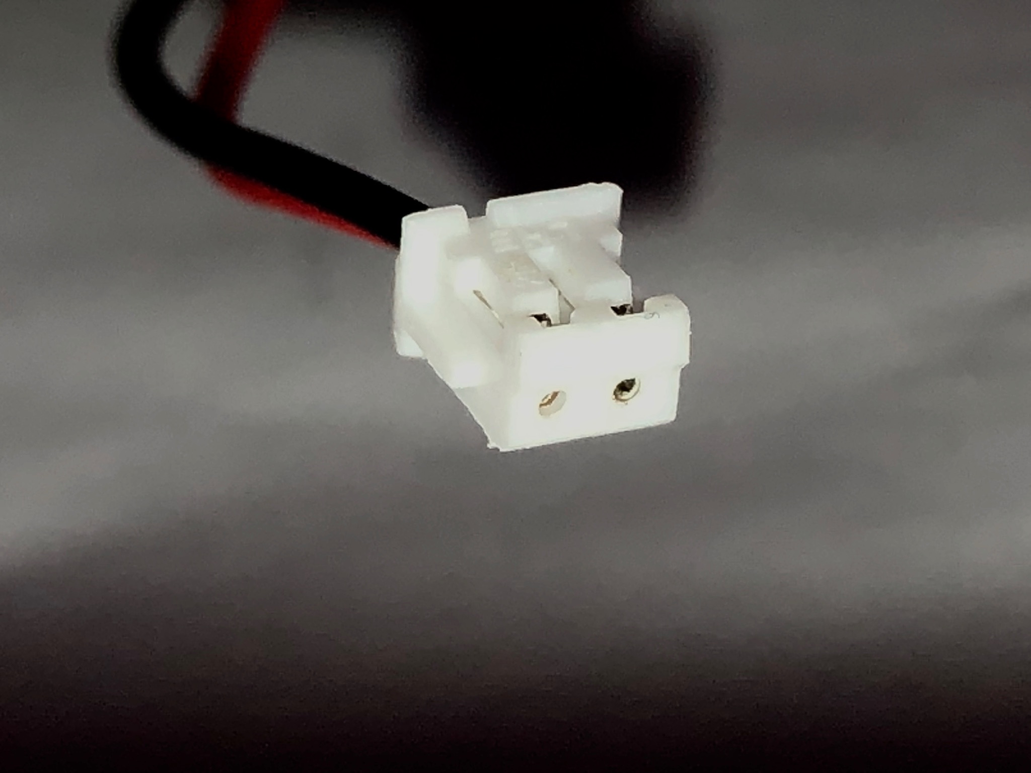

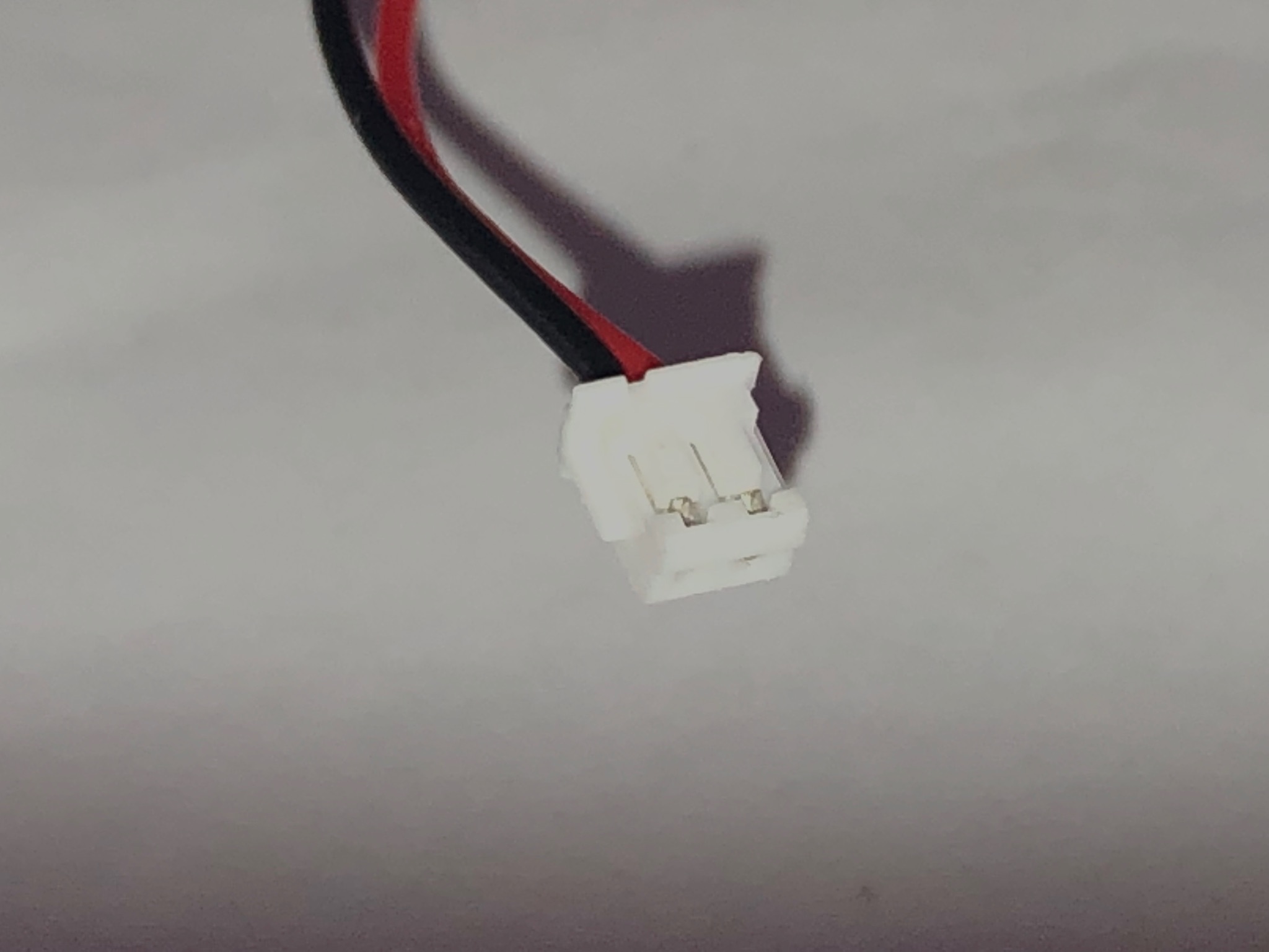

Allerdings ist das 2 Pin Ende dieses Kabels ewas zu groß: (Im Anhang ist ein größenvergleich des Steckers und des Adapterkabels)
Sprich, ich suche ein Adapterkabel mit dem passenden Anschluss.. ich finde leider nichts.

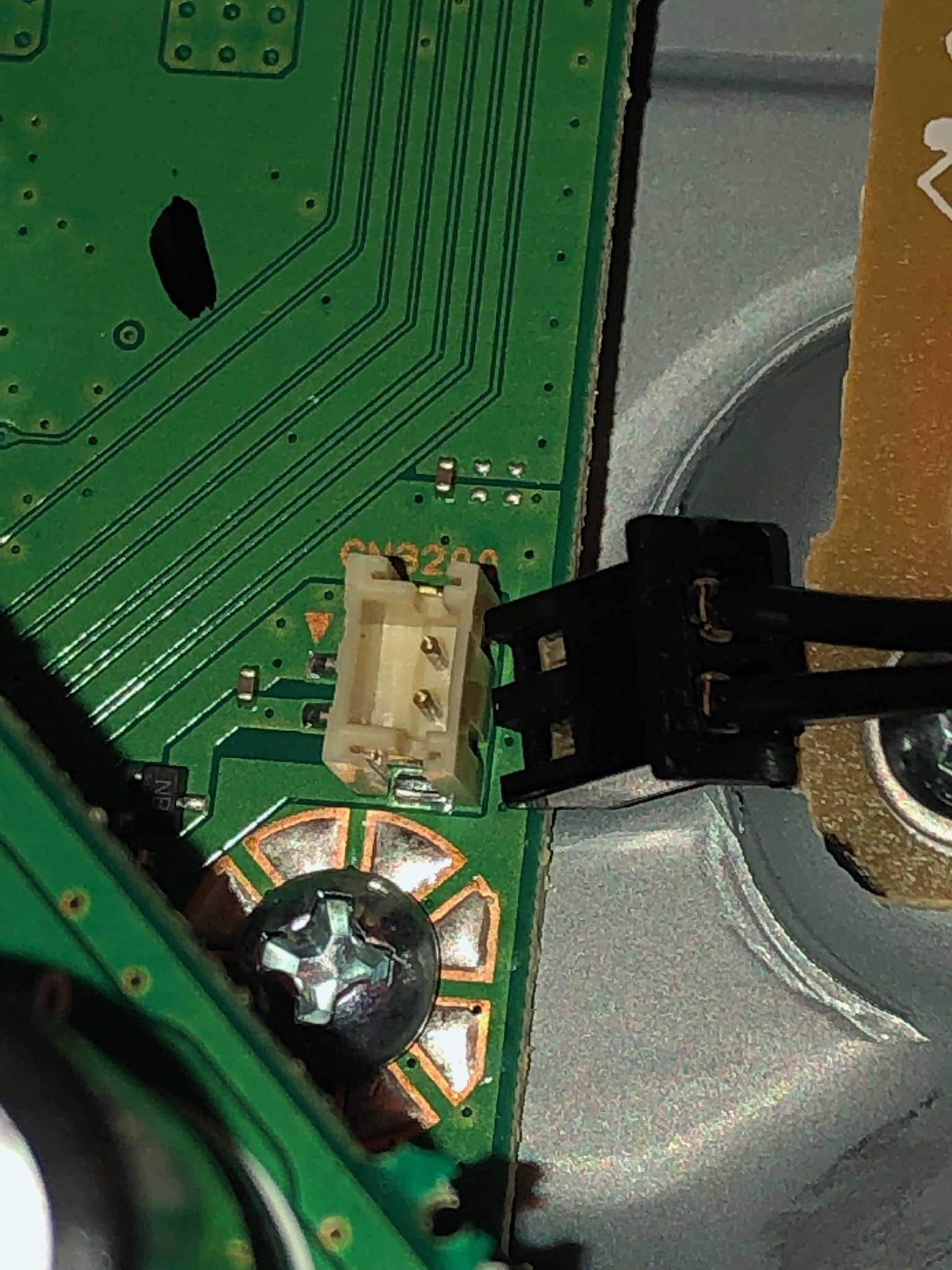

Auf dem Bild bei Amazon hat das Kabel offensichtlich einen JST XH-Stecker. Die Platine hat scheinbar eine andere Buchse, vielleicht JST PH, vielleicht aber auch etwas ganz anderes.
Kannst du ein Bild vom Originalstecker machen?

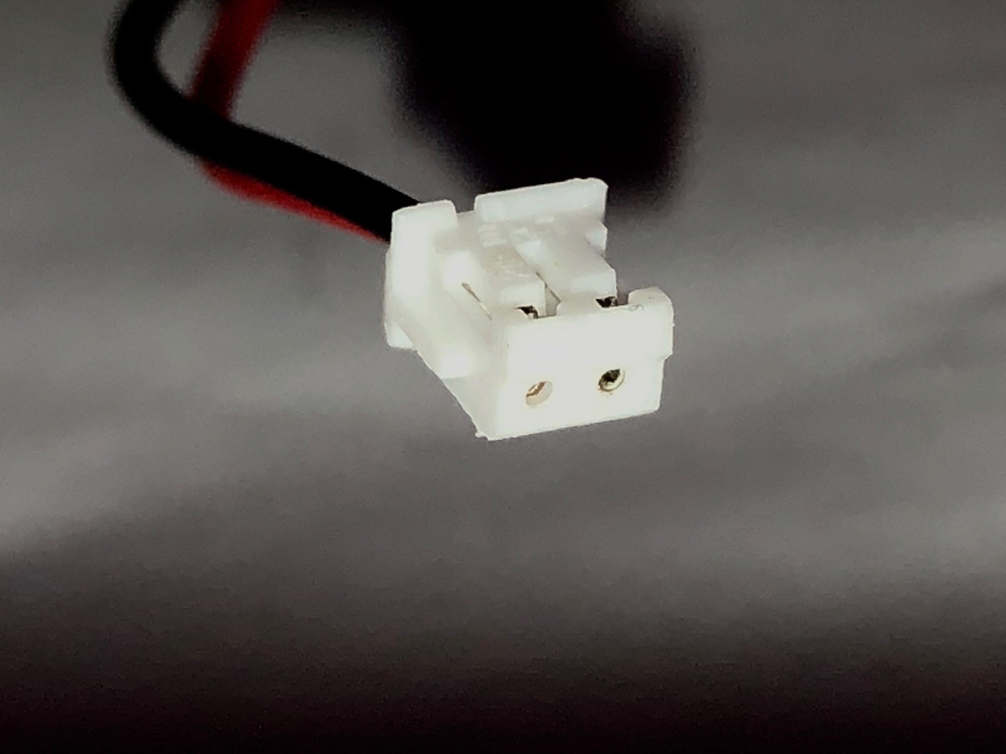

Du meinst den Stecker des original Lüfters ?
Hier wären welche.. wenn die Qualität passt.
floxorius schrieb:
Wenn die Soundbar neu war und noch Garantie hat würde ich an der Buchse nix abschneiden. Bei dem schwarzen Stecker auf dem Bild sieht am Metall die kleinen Widerhaken, wenn die Vorsichtig ins Gehäuse gedrückt werden kann man das Kabel hinten rausziehen. Wenn das am Orginalstecker auch geht könntest du so das Steckergehäuse tauschen.
Ja, abschneiden etc. will ich auch wirklich nur ungern. Mal abgesehen davon, dass ich wirklich gar nichts hier habe zum selbst basteln. Wusste nicht, dass das so derart ausartet.
Bezüglich des Steckergehäuse wechselns: So weit ich das sehen kann geht das mit beiden (das entfernen), allerdings sind die Kabel und diese Metallenden zu dick/groß um dann in den mini Stecker zu passen...

Das sieht sehr nach JST ZH aus (1,5 mm Abstand zwischen Pins). Ob man fertige Adapter findet, weiß ich nicht, aber Kabel zum Anlöten gibt's bei eBay, Amazon, etc.

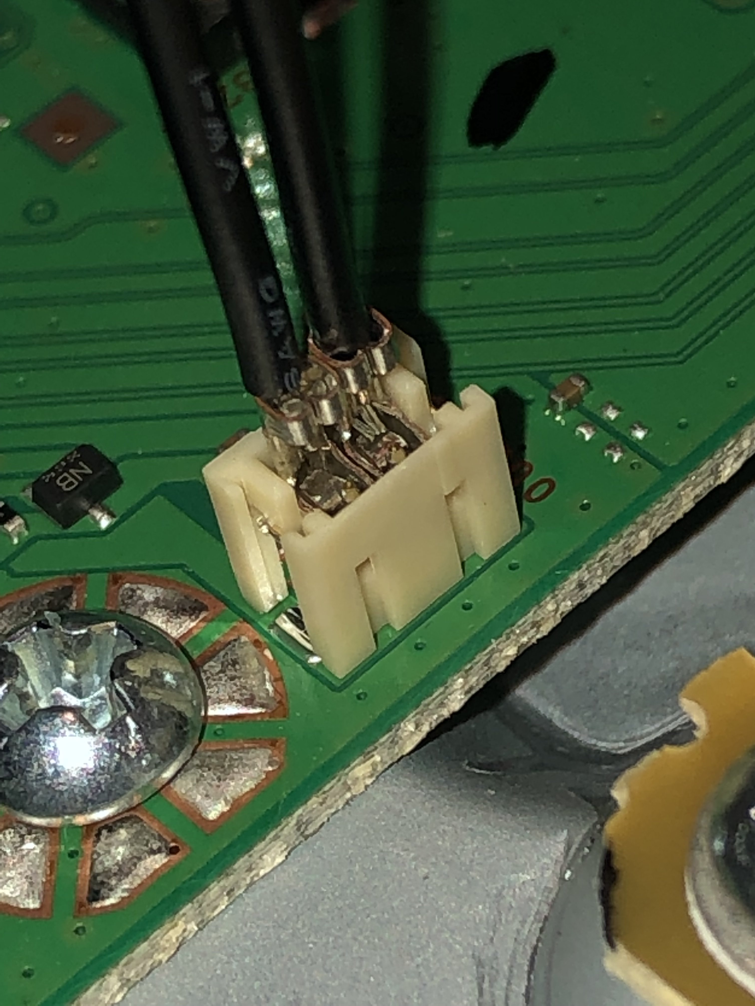

Ich hatte gerade die Idee das Adpaterkabel mit dem neuen Lüfter dran, einfach ohne Stecker ran zu machen, also nur die Pins.. ist das dumm ? :D

Solange du sicherstellen kannst, dass sie einerseits Kontakt zu den Pins in der Buchse haben und sich andererseits gegenseitig nicht berühren (und so keinen Kurzschluss verursachen), wäre das in Ordnung. Das Bild zeigt aber eher etwas anderes.
