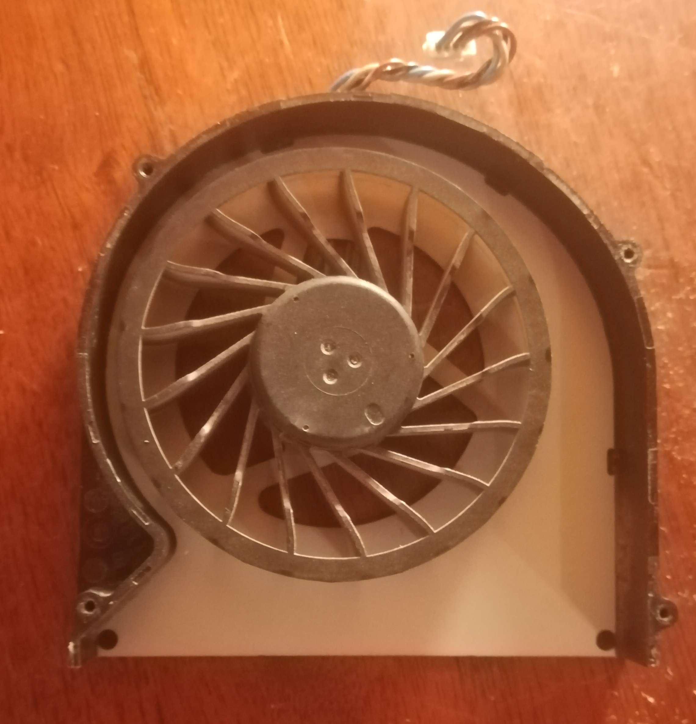

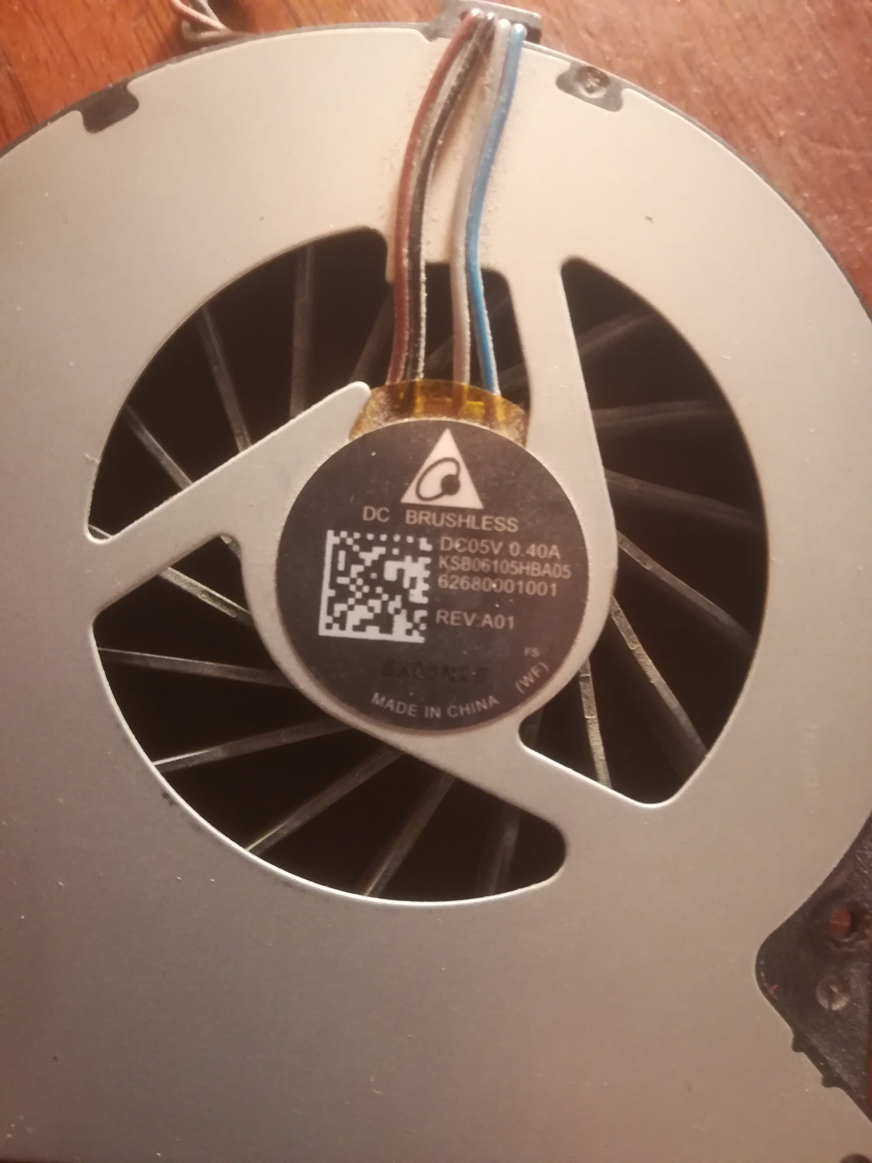

Habe im Anhang Bilder von meinem aktuellen Lüfter beigepackt.
Wäre nett wenn mir da Jemand helfen und sagen könnte ob der Lüfter bei dem link bei mir passen würde oder nicht,
gerade von der technischen Seite her. Ich weiß nicht auf was man da genau achten muss.
hast du schon mal nach den bezeichnungen die aufgedruckt sind gegoogled bzw die bezeichnung von deinen gefundenen lüftern verglichen? du solltest auf jeden fall auf die volt anzahl schauen und ob das anschlusskabel passend ist. ampere zahl ist nicht soo relevant

Wenn der original Lüfter nur mit 0,4A abgesichert ist, macht es schon was aus wenn der neue 0,5A Strom zieht... Da werden normal SMD-Sicherungen verbaut.

Hm, Volt Anzahl steht da aber nicht mit drauf, oder?
Oder ist es irgendwo bei der langen Zahlenkombi mit dabei?
Hatte schon einmal danach gegoogelt aber unter der ewig langen Zahlen Buchstaben Kombi nichts gefunden.

das DC05V vor den 0.4A soll denke ich 5V bedeuten. dein ali link sollte also passen, auch wenn da mehr dabei ist als du benötigst...die amazon dinger könnten auch passen aber da wäre wohl auch etwas glück dabei. bei 0.5 statt 0.4A hätte ich absolut keine bauchschmerzen die lüfter anschlüsse/sicherungen sind normalerweise nicht soo knapp ausgelegt.
